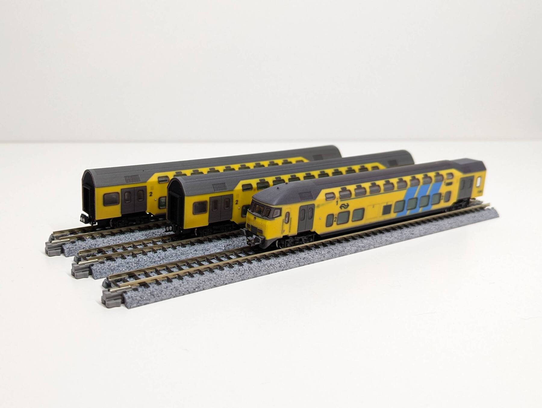

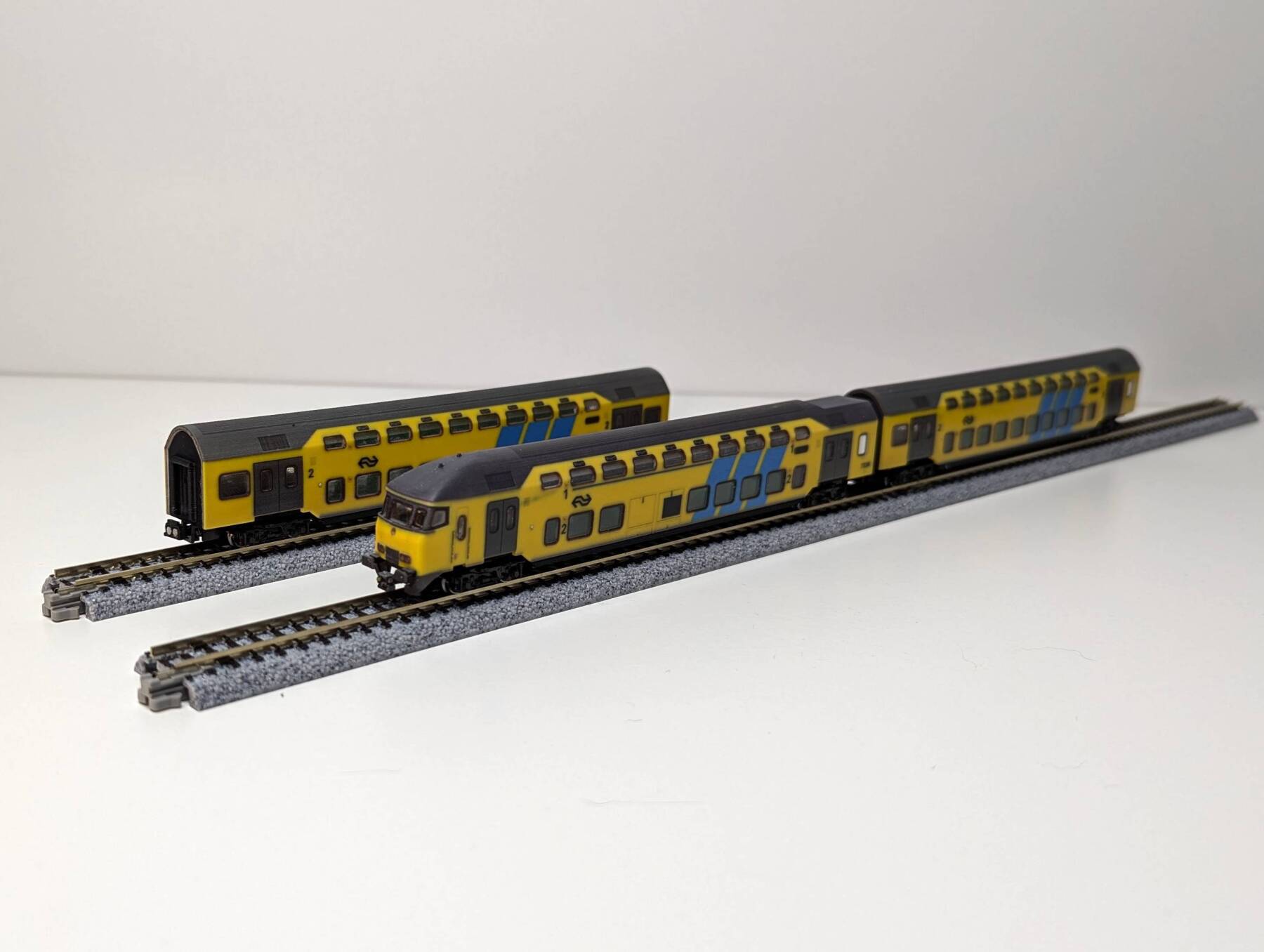

Gisteren na wat uurtjes werk dan eindelijk 12 setjes DD-AR in N schaal in elkaar gezet.
Nog 8 setjes te gaan, maar vanwegwe wat "supply chain" problemen duurt het ietsje langer
(Lees: ik heb te weinig draaistellen besteld..)

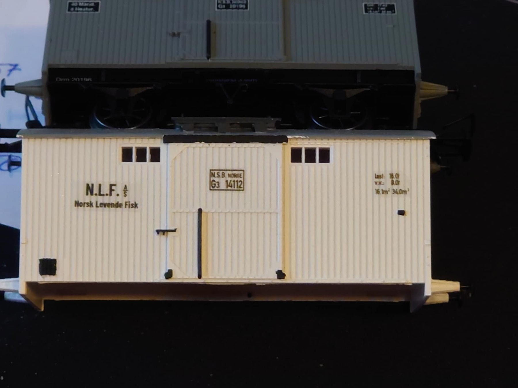

En de witte chinesium G3 is nu klaar voor het vervoer van levende vis.
Ik wil niet nadenken over wat een bende dat zou geven bij een ongeluk
