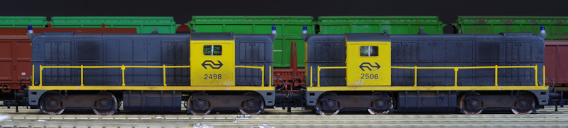

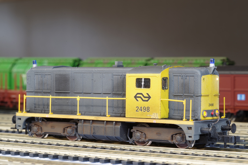

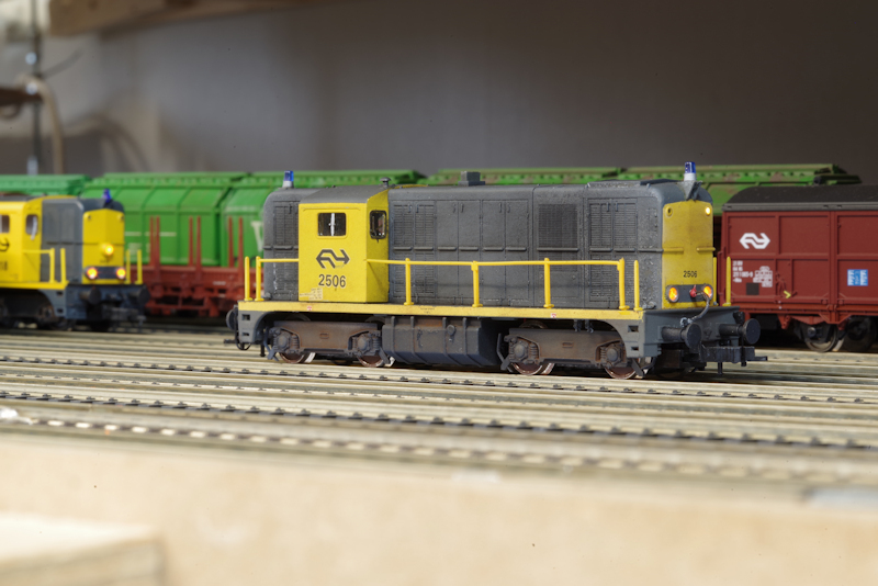

Nou niet het allernieuwste model maar ze kunnen nog best mee.
Een paar DKM 2400tjesvoorzien van decoder en Digirails lichtsetje en meteen maar de tand des tijds er aan laten knabbelen omdat alles toch beroerder wordt
De motorloze versie voorzien van functiedecoder en Digirails 2400 lichtsetje en in afgekarde verf gezet.
Deze met motor voorzien van decoder en digirail 2400 setje en eveneens een laatste dienstjaren uiterlijk gegeven.
En het setje bij elkaar.
En bij de rest van de familie

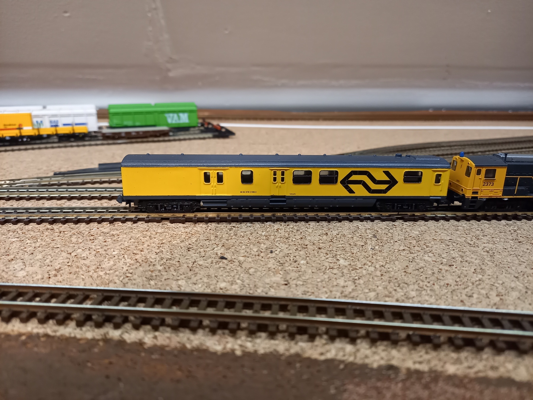

Op basis van een Minitrix RD ontstond deze ongevallenwagen:

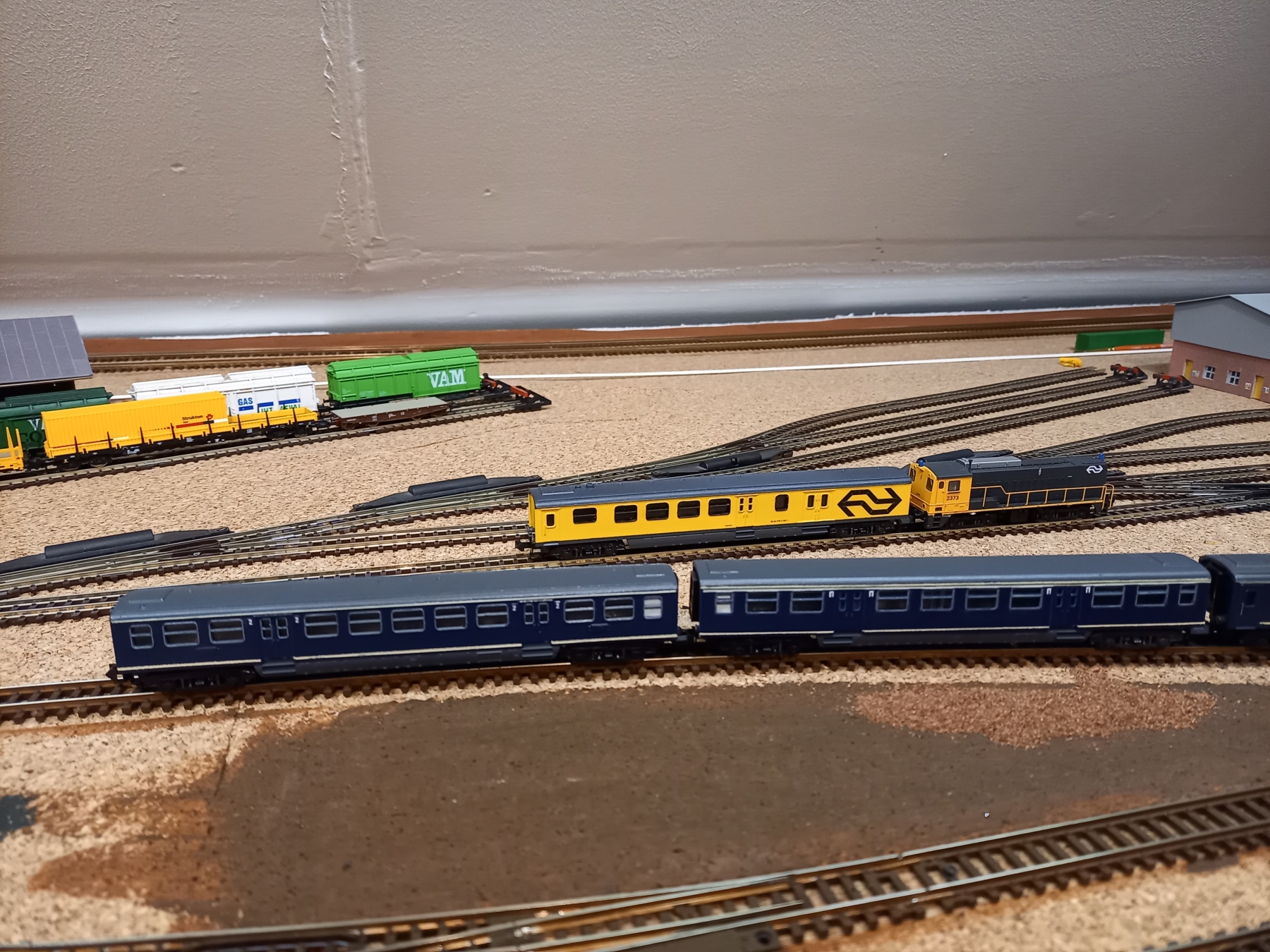

Dankzij het N-spoorforum kon ik een kap voor een eerste klasse plan E overnemen, deze is samen met een Minitrix B in de tijdperk III uitvoering gebracht:

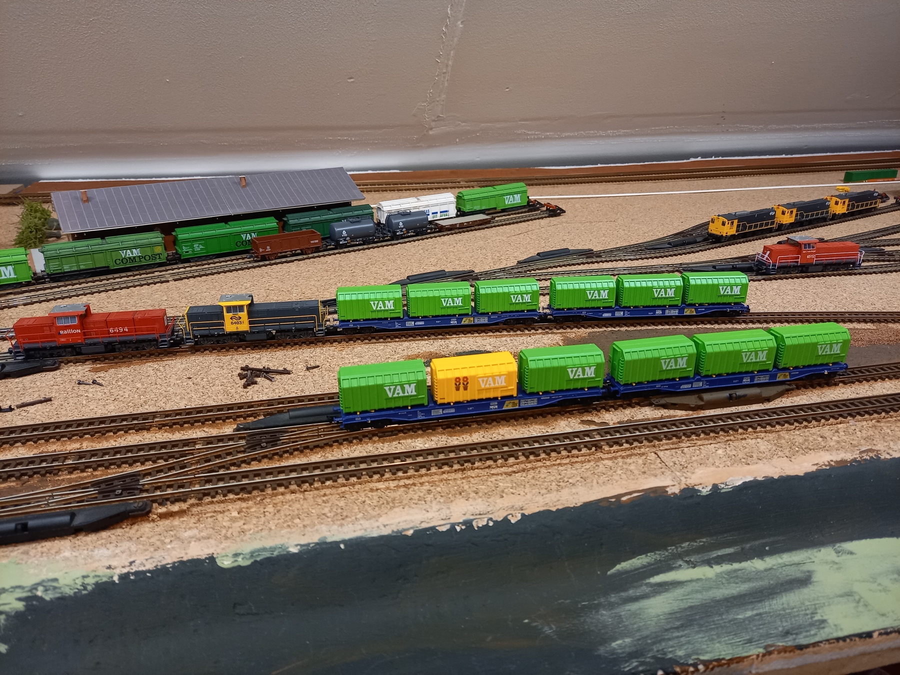

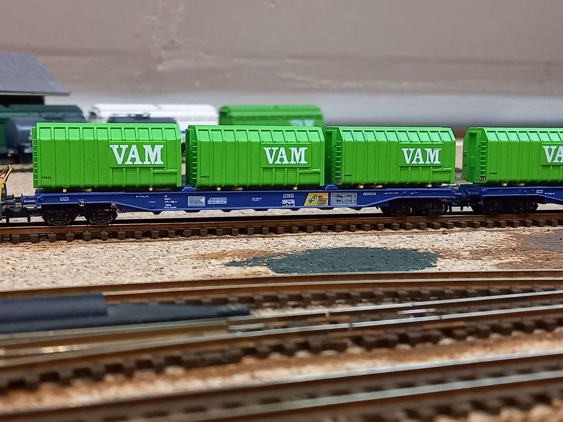

De begin dit jaar bij iN2N gekochte ACTS-wagens zijn eindelijk af:

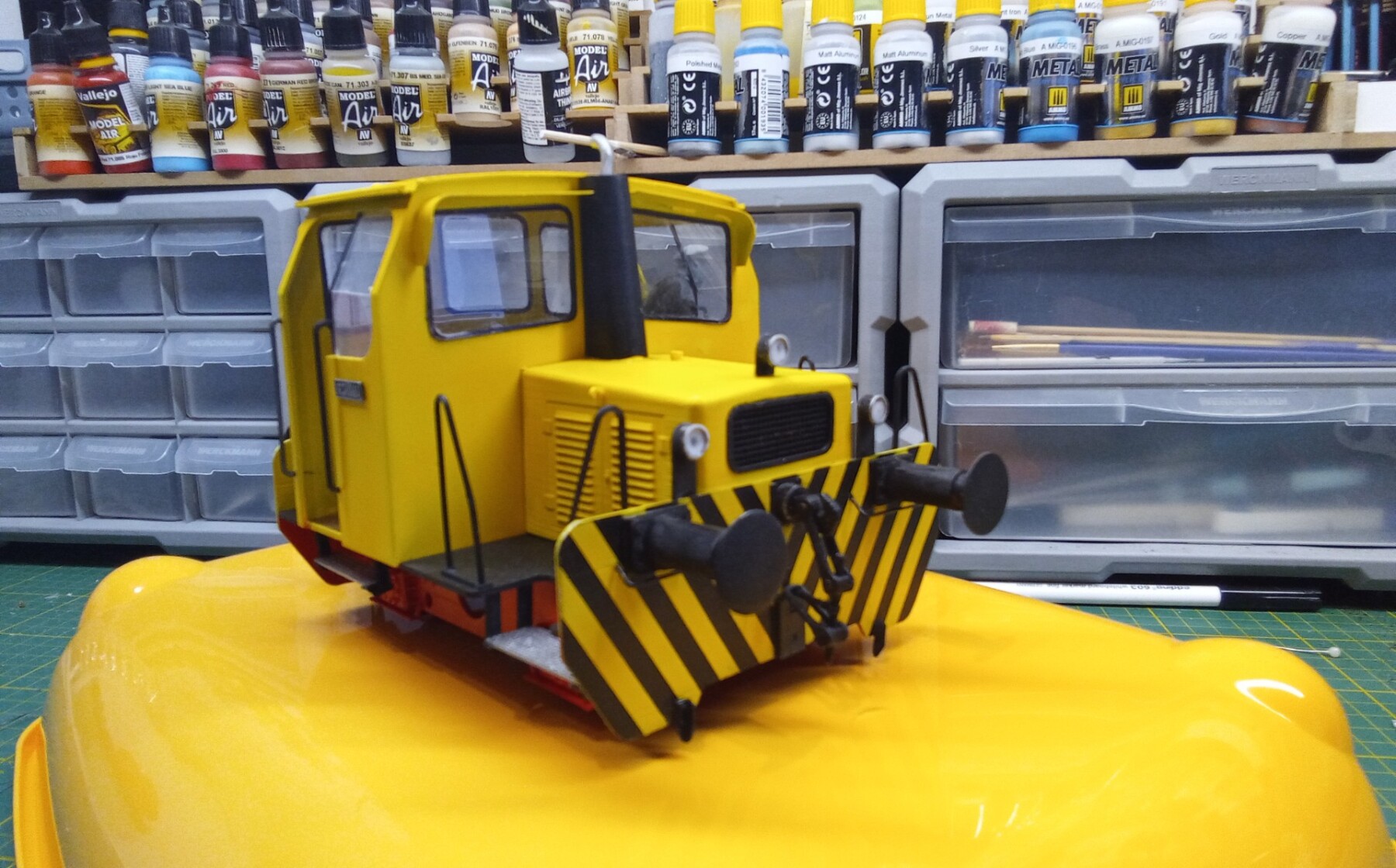

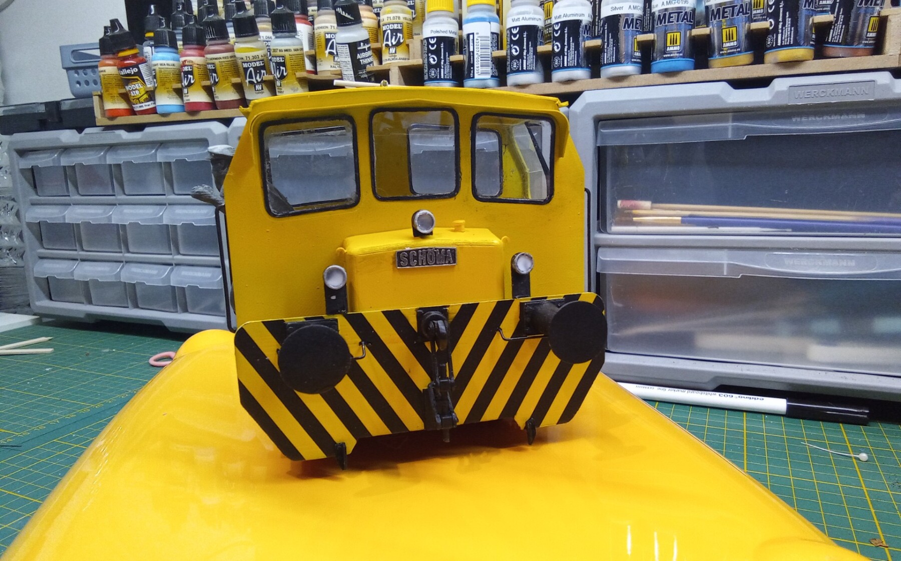

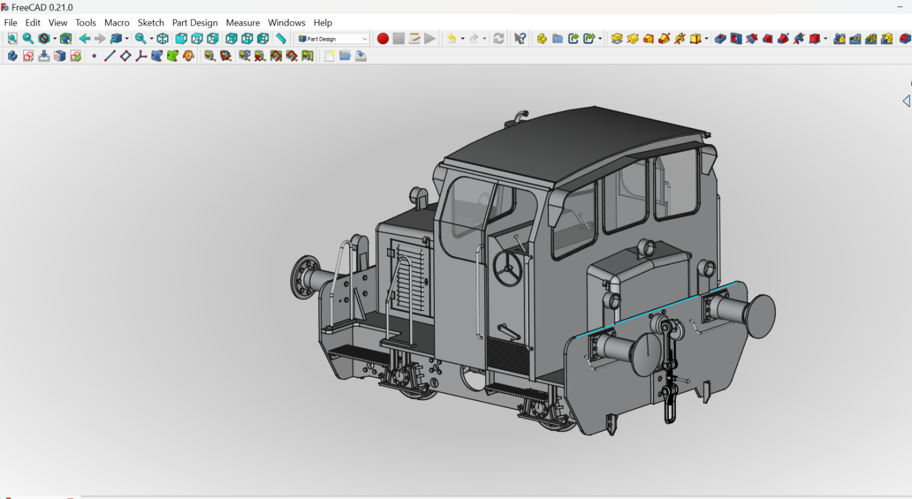

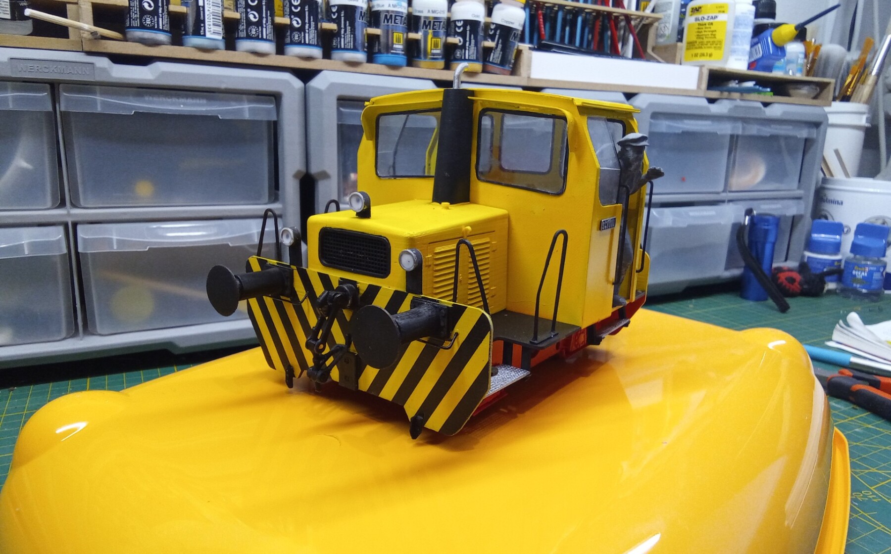

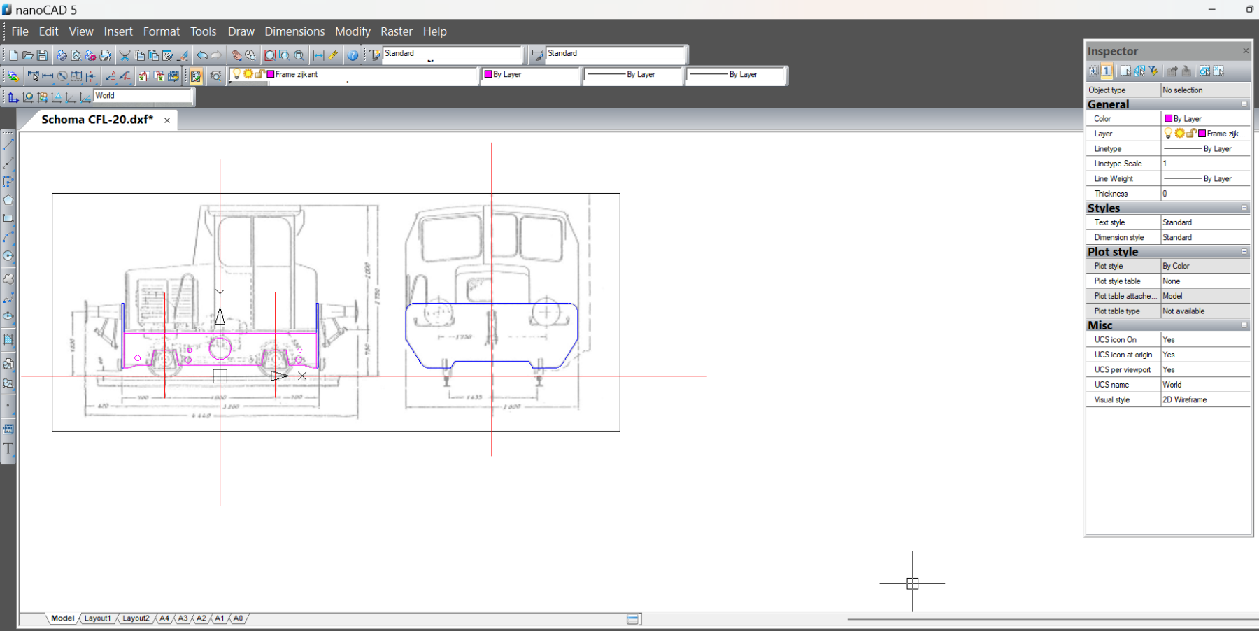

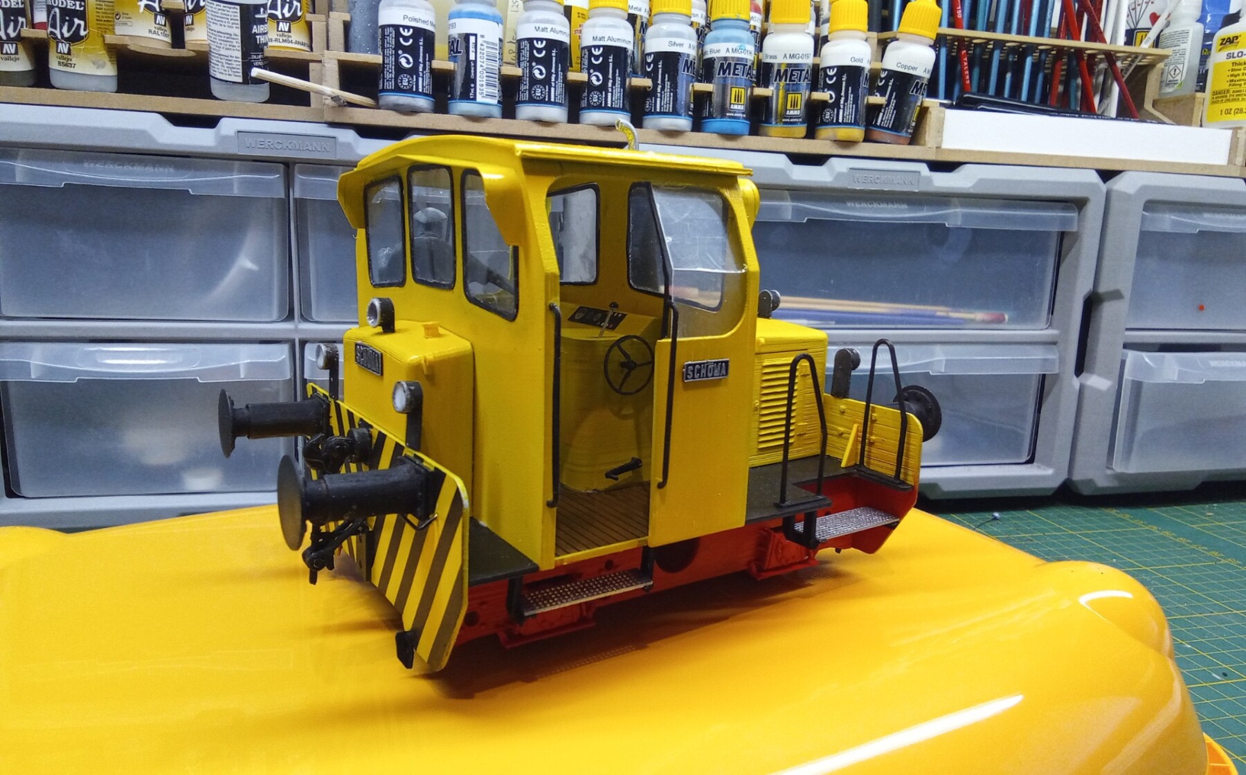

Met het boek Industrielocomotieven Motorlocomotieven op Nederlandse raccordementen en industiesporen van Henk Kolkman in mijn hand en een bezoek aan de website Industriespoor had ik al snel een tekening gevonden van een Schöma types CFL20 en CFL30DR
Hier is de link naar de
Website
Bron tekening
www.industriespoor.nl
Dit uit gewerkt naar een 3d model.
En vervolgens in losse delen 3d geprint (alleen FDM printers met 0,2 en 0,4 mm nozzle)
Met dit als resultaat.
Het is nu een Statisch model in de schaal 1 op 24.
Het ontwerp kan altijd nog worden aangepast naar spoor 0 1op43,5(45) of spoor 1op32 en voorzien van een werkende aandrijving.
Alles is hier terug te lezen hoe ik het model hebt
gebouwd

Ronald: grote klasse, prachtig gebouwd

Wat een lollig ding
. Erg fraai gebouwd!

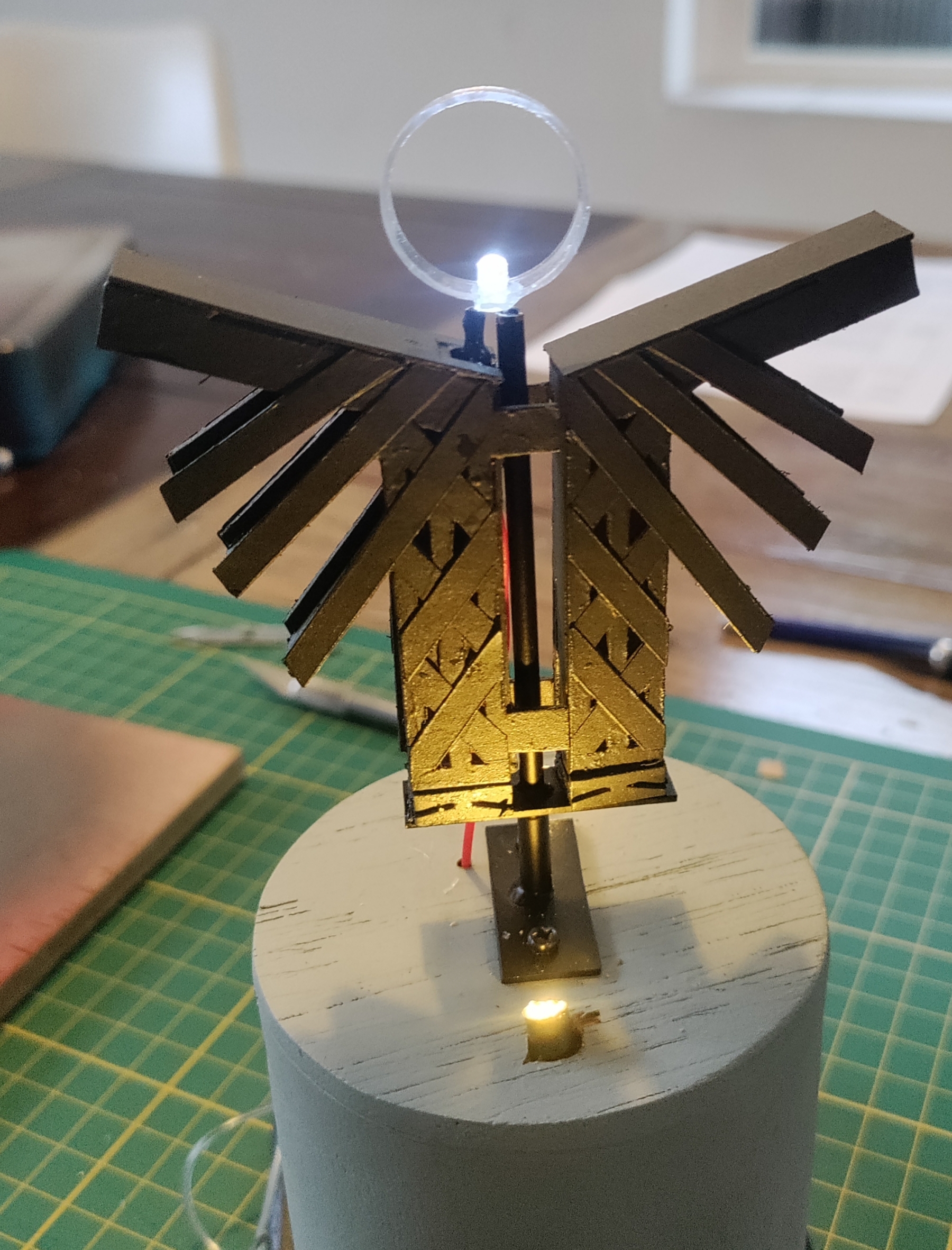

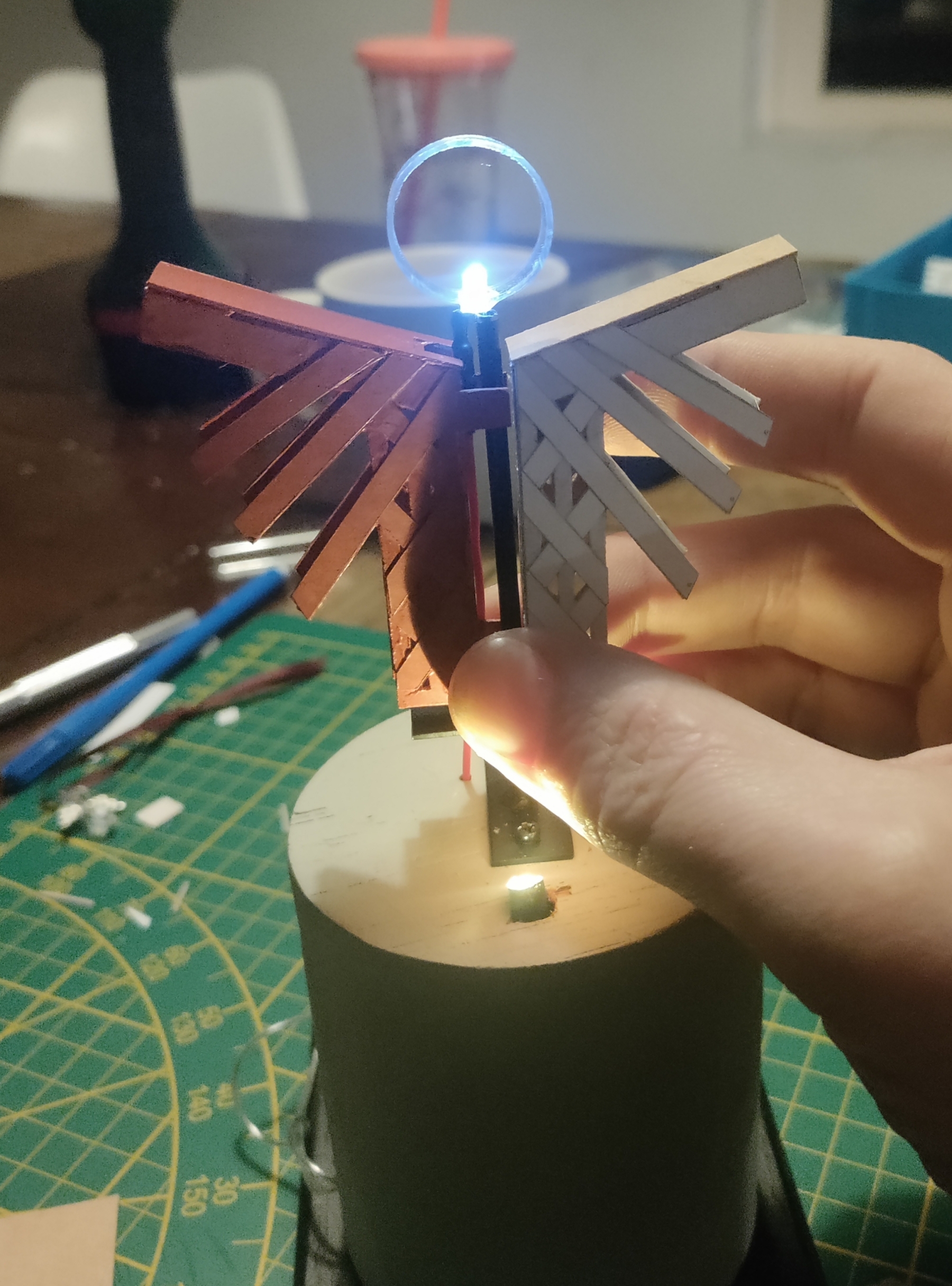

Nog niet helemaal gereed, maar ik ben een kerstlampje aan het maken voor mijn Culemborgse lief. Ik heb nog een paar dagen

Hey…. Die is leuk

Ik vind hem af. De klinknagels sla ik over dan kan ik ze ook niet tellen

Ik vind 'm bijzonder geslaagd, had er eerst overheen gelezen, mss maak ik ook zo iets voor m'n toekomstige baan die een vleug Halvezolenlijn mee moet krijgen.

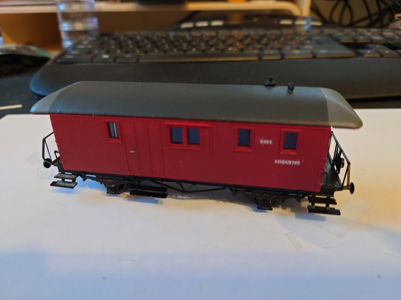

Noors conducteurs wagentje F11
