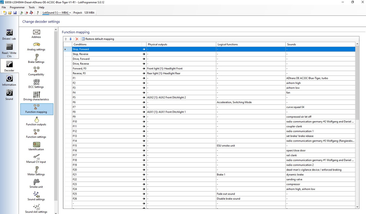

Intussen heb ik ook maar eens gecheckt of de in te bouwen sounddecoder ESU V5.0 naar behoren werkt.
Het meeste is naar tevredenheid. Zo hier en daar wijken de functies af van hetgeen in de gebruikershandleiding van de Blue Tiger vermeld staat.
Zo wordt bijvoorbeeld de sluitverlichting aan de ene zijde richtingsafhankelijk geschakeld met F5 en aan de andere zijde met F8.
Prima zo.
Maar wat helaas niet werkt, dat zijn de zwaailichten die via F15 geactiveerd zouden moeten worden.
Nu kan het zo zijn dat die op de een of andere manier defect zijn. Ik acht de kans daartoe echter vrij klein, want ze werken geen van beide. Of het zou toch ergens een losse aansluiting moeten zijn (in een splinternieuwe loc)?
Op welke pin van de 21 MTC decoder de zwaailichten zitten, is voor mij niet te achterhalen. Dan kan ik ook niet functiemappen (wat sowieso al lastig is zonder locprogrammer van ESU).
Ik hoop maar dat het staatje opgesteld is ten tijde van het uitbrengen van het model van Mehano, nog voor de versie 5.0 van ESU. Wie weet is er bij versie 5.0 wel het een en ander gewijzigd.
Ik ga in ieder geval maar eens contact zoeken met ESU.
Volledigheidshalve hierbij nog even de gebruikershandleiding, nog zonder staatje maar wel met het bedradingsschema.
Groet, Bas

Hallo Bas
Op beide file's van Esu loksound 4 en 5  , staat op F15 de rookgenerator , er staat alleen niet bij op welke functie uitgang deze zit.
F5 is aux 2 en F8 is aux 1. dus op een van de overgebleven uitgangen zouden de zwaailampen moeten zitten welke volgens de file de rookgenerator aanstuurt.

Ik begrijp dat het dus waarschijnlijk niet aan de versie van de Loksound ligt.
Gesteld dat de desbetreffende leds oké zijn inclusief aansluitingen en weerstanden (waar ik vooralsnog toch maar vanuit ga), dan heeft het met de instellingen van de decoder te maken.
Allereerst zou je dan moeten weten op welke pin de zwaailichten zitten.
De rest is dan een kwestie van functiemappen.
Ik hoop maar dat ESU me verder kan helpen. Ik heb me al op hun forum aangemeld.
Groet, Bas

  • Berichten: 660
Hier een printscreen van de function mapping van de V5 Loksound.
Er staat van zwaailichten niets op.
  • Berichten: 3118
  • Aachenau West
Inderdaad.
Het betreft bovendien een logische functie (en dus geen fysieke uitgang).
Dan is het ook logisch dat het zwaailicht geen signaal vertoont.
De sluitverlichting functioneert nu bij mij op F5 en F8 (AUX1 resp. AUX2). Dat klopt ook met het schema (maar overigens niet met de papieren handleiding van ESU waarin F5 voor "zware last" staat)
Dan zou het voor de hand liggen dat de zwaailichten op AUX3 staan.
En als dat waar is dan zou AUX3 naar F15 omgezet moeten worden met behulp van functiemapping.
Het is handig om dat zeker te weten alvorens het mappingcircus in te gaan.
Groet, Bas

Via het forum van ESU heb ik de te veranderen CV's doorgekregen.
Super!
De zwaailichten werken nu.
Het blijkt inderdaad zo te zijn dat de zwaailichten op AUX 3 zijn aangesloten.
Hierbij het lijstje:
Groet, Bas
