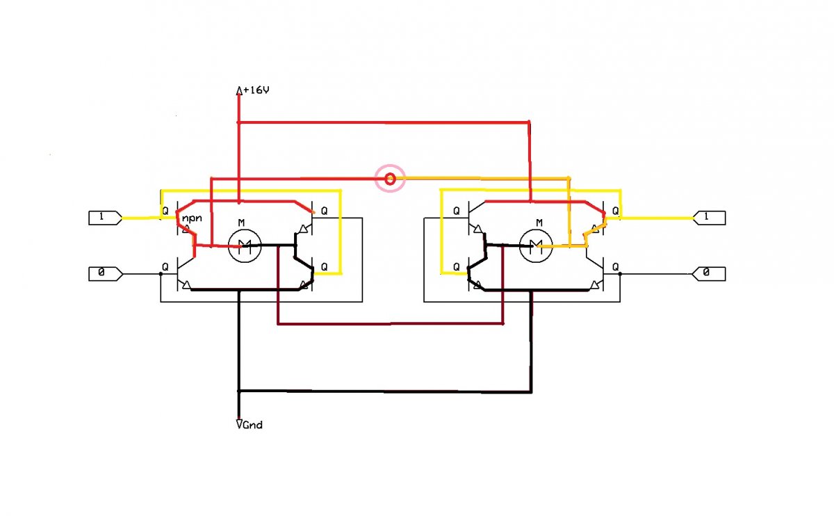

... Het is een dubbele H brug. 1e gebruik je voor het rijden op de baan en de 2e voor de sectie voor het station het afremmen (stoppen) en weer optrekken.
En wat doe je aan de kortsluiting van beide H-bruggen op de aansluiting van beide secties?

Ronald1974
Re: Trein langzaam laten optrekken op analoge baan
« Reactie #50 Gepost op: 17 April 2020, 15:20:54 »
Beide krijgen  de zelfde rijrichting dus hebben ze de zelfde polariteit.
« Laatst bewerkt op: 17 April 2020, 15:37:56 door Ronald1974 »

Dat is erge risky stuff Ronald. Als de 2 outputs niet in fase zijn op het moment dat de trein er overheen rijdt dan heb je een volle 12V kortsluiting. Er zijn oplossingen voor te bedenken, maar dit moet je eigenlijk niet willen. Die L298N kun je wel beveiligen in Software als je ze van shunt weerstandjes voorziet. Dat is ook noodzakelijk om te doen. Maar dit komt tzt wel (of niet  :P )

Dat is erge risky stuff ... Als de 2 outputs niet in fase zijn op het moment dat de trein er overheen rijdt dan heb je een volle 12V kortsluiting.
Dat bedoel ik... Als je twee spoorsecties op elkaar aansluit (wel met isolatielassen), schakel je eigenlijk de uitgangen van beide H-bruggen parallel op het moment dat de wielen over de las rijden en sluiting maken tussen beide rails. Uitgetekend ontstaat dit:
De linker H-brug wordt vol open gestuurd, de rechter voor zeg 50%. Op beide locmotortjes staat dan wel dezelfde potentiaal (16 V) maar niet dezelfde fase dus ze beïnvloeden elkaar. Er is geen volle kortsluiting omdat de stroom altijd via de weerstand van de locmotortjes naar massa loopt.
Als één van de H-bruggen omgepoold zou worden is het wel mis.
Ik heb het alleen gehad over in het kort hoe het functioneel zou kunnen werken.
Ik heb geen technisch ontwerp gegeven.
Een potmeter voor de snelheid en een schakelaar voor rijrichting en een schakelaar voor wel of niet stoppen station.
De schakelaar wel of niet stoppen station.
Zorgt er juist voor dat de twee H bruggen synchroon gestuurd snelheid en rijrichting of dat de stroom detectie van de Arduino motor shield A0 en A1 gebruikt wordt voor het bepalen voor rijden dan wel optrekken of afremmen ook weer synchroon gestuurd.

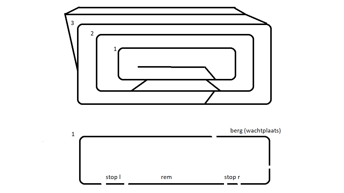

Mijn plan is om met één trein te rijden. Deze moet bij het station stoppen (geleidelijk afremmen). De passage bij het station moet in twee richtingen kunnen. Ook wil ik het systeem eenvoudig kunnen uitschakelen, om weer analoog te kunnen rangeren.
Onderstaand heb ik mijn baanplan getekend.
Mijn baan bestaat uit 3 ovalen en nog een aantal opstelsporen. De ovalen zijn van elkaar geisoleerd met isolatielassen. Ik wil het automatisch stoppen/remmen voor de binnenste ovaal automatiseren (1). Ik heb voor links en rechts rijden al twee secties geisoleerd bij het station.

Je hoeft helemaal niets te isoleren als je maar met één trein rijdt en signalering doet met lichtsluizen of reedschakelaars.
Met een dubbelpolige schakelaar kun je de baan aansluiten op een analoge regelaar of op de uitgang van een Arduino/H-brug.
« Laatst bewerkt op: 17 April 2020, 18:03:21 door 72sonett »
