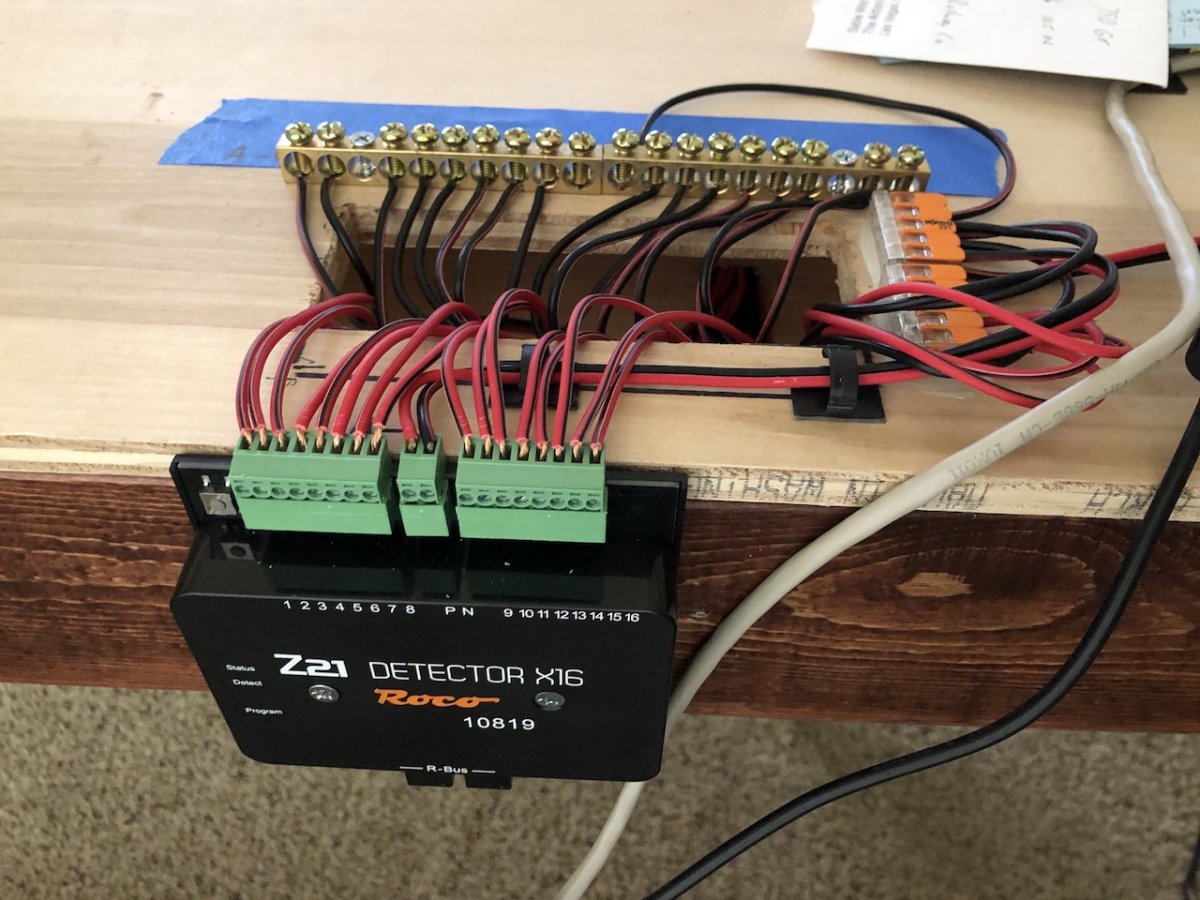

Verplicht thuis, maar toch lekker druk bezig hier in Las Vegas.

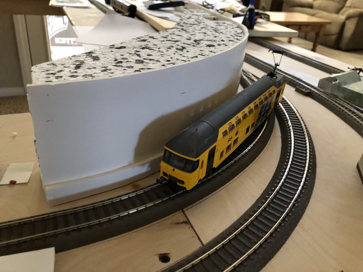

Hier is de huidige staat van mijn spoorbaan, vandaag aan het schaduw station perron en tunnels gewerkt.
Even meten aan de binnenkant van R1.
Schuim is van ons magazijn op werk, ik ben al maanden bezig met mijn verzameling schuim en karton.
5 Lagen:
Ronde tunnel wand:
Even een voetpad erbij gedaan:
De schakelaar voor de op/afrit baan, normaal of programmeer spoor.
De Roco 10819 detector module. Heb nog niet geprobeerd dit aan de praat te krijgen.
Ik ben er wel tevreden mee.

24 March 2020, 13:42:20 »
Lekker bezig!
Is de tijd zo toch nog nuttig
Je wilt denk ik alleen je draden de volgende keer wat korter strippen
Beetje vragen om ongewenste doorverbindingen...
Timo

Ja die bedrading is niet ideaal, ik had wat problemen met die scherpe hoek. Er is geen kortsluiting gevaar, maar misschien dat ik het nog verplaats.
Daan

Voor de draden, denk dat je vooral korter moet strippen. Of nog beter, adereindhulzen
Timo
