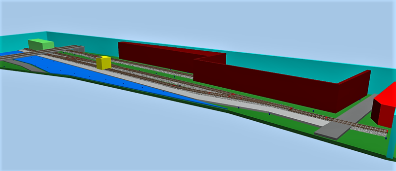

Ik haak ook alleen maar in op Koens nieuwe plannen. Mijn voorkeur ligt bij plan 2.0
Citaat van: NS264 op 12 April 2020, 23:31:08
De lijnen lopen zo mooi de diepte in, je blik wordt meegetrokken richting de brug.
michel
Laatst bewerkt op: 12 November 2020, 20:23:00 door tothebeach
La Fabrique etc.
Dioramaatje 009
Website Rangeerbanen
Koen/264
Berichten: 9236
Het leven op de weg.
Re: Industriemodule: "de Demka gieterij", HO tijdperk III/IV
Reactie #63 Gepost op:
12 November 2020, 20:59:42 »
Heren.,
Mijn ontwerpen komen ook voort uit banen wat Michel laat zien
De minimale diepte zou net een R1 bocht kunnen zijn maar wil niet veel dieper gaan bouwen dan dat.
Heb ook nog ff aan dubbeldeks zitten denken maar dan zit je met klimspiralen.
In ontwerp 2.0 (dank dat je hem erbij haalt) had aan het eind nog een kleine loc loods in gedachten of/en een sloperij of iets wat toepasselijk is bij een gieterij.
De brug is idd statisch en opvulling als diorama.
Ik zou naar links toe nog een stukje kunnen verlengen.
De fiddlyard:
In ieder geval 1 zijde, ik zo es moeten kijken hoe het aan twee kanten werkt.
Das een beetje zoals ik nu in het ontwerp sta.
Zit zelf ook nog steeds dichtbij 4.0
Alleen heeft het nog wat fine tuning nodig die ik niet 1,2,3 op papier krijg.
Gr Koen.

Zo,
Vandaag mijn railplan nog eens kritisch bekeken.
Heb hierbij flink omgedacht en de eisen bijgesteld.
Ik wil er toch wel meer rangeerwerk bij hebben en wat meer vervoersoorten..
Ook wil ik het concept van een strook stedelijke bebouwing meenemen in het plan......
Wacht eens....
Dat lijkt wel een versie van Midland.
Een schoen die goed zit kun je lang mee lopen, zal ook wel in de naam zitten.
Omgedacht zonder alle ideeën te niet te doen, omdat het kan.
Gr Koen.
Laatst bewerkt op: 19 November 2020, 21:04:36 door NS264
Swalbenburg in N
de pauze stand.
Johnny Cash:
All I do is drive
Berichten: 5342
Reactie #65 Gepost op:
19 November 2020, 21:15:06 »
Ziet er leuk uit. Er schiet me geen commentaar binnen dus zal het ook wel 'goed' zijn

IK neem aan dat FY voor Fiddle Yard staat en dat dat de plaats is waar van treinen binnenkomen en ook weer naar toe vertrekken Koen?
Fotodijkje en fotodiorama
Obdam
Koen/264
Berichten: 9236
Reactie #67 Gepost op:
19 November 2020, 21:28:09 »
Schieten mag hoor.
Heb aan beide kanten nog wat ruimte over om iets mee te doen.
Links was meer plek voor extra industrie en nu alle fronten zijn omgedraaid kijk je er beter tegenaan straks.
Swalbenburg in N
de pauze stand.
Johnny Cash:
All I do is drive
Koen/264
Berichten: 9236
Reactie #68 Gepost op:
19 November 2020, 21:29:06 »
Ja, Eric dat klopt.
Dan maak ik een constructie over mijn bureau.
Gr Koen..
Swalbenburg in N
de pauze stand.
Johnny Cash:
All I do is drive
Berichten: 8349
NS tijdperk II(c)/III
Reactie #69 Gepost op:
19 November 2020, 21:32:10 »
Zou het dan niet logischer/efficiënter zijn om de WB Weegbrug in dat spoor te plaatsen/projecteren?
Dan kunnen binnenkomende/vertrekkende wagens zonder omslachtige handelingen gewogen worden.
[edit]Of anders ongeveer op de zelfde plaats als nu, maar dan één spoor lager[/edit]

19 November 2020, 21:42:57 »
Ik zie wat je bedoelt.
Ik had even uit de HW, Houtwerf, gedacht.
Heb het wel wat breder gemaakt voor een weggetje erachter.
Gr Koen.

Maar is hout het enige wat gewogen moet worden?

Nee, gewoon een algemene weegbrug.
Omdat je bij een kade bent en zo ook wel eens onverwachte goederen moet verladen.
Ik heb naast de schroot kraan nog een Kibri loopkraan, die moet ik nog in zien te passen.
Zit al aan een Auhaagse oplossing te denken.
Het is nog niet helemaal uitgewerkt.
Gr Koen.

Een paar nachtjes het railplan onder mijn kussen helpt
Na wikken en wegen toch maar een iets modernere variant te gaan maken van deze industrie, in de geest van what if...?
Ik ga nog steeds uit van de Demka staalindustrie met Schrootverwerking en Gieterij. Het wordt me een roestige bende!
Rechts is half illegaal een autosloperij onder de brug gekomen, vroeger had ie ooit een aansluiting maar die is in ongebruik geraakt, voordeel is dat ie hoe dan ook dicht bij het spoor zit als er grote stukken of gewichten op een transport kunnen aan of afgevoerd.
De brug zelf zal functioneren als een fotodijk, ik kan bouwen tot 30 cm diepte en tot een meter lengte in die hoek.
Kan er in ieder geval een loc een een rijtuig op, lijkt me.
Hieronder even een stukje uitvergroot van de rechterhoek rondom de brug.
Al een module op zich.
Ik speel nog met het idee van een stukje Bemo-spoor voor wat lorry's met schroot richting de Gieterij.
Volgens hele oude archiefbeelden werden deze aan een hoge rail gehangen en gingen ze zo naar de smeltoven toe.
Hieronder een over zicht (klik voor groter) van de rest van de nieuwe opzet.
Feitelijk ontstaan er twee delen rechts de Gieterij en links een Creosolindustrie, waar men spoorbielzen maakt.
De Creoslindustrie is nog net vers uitgedacht maar nog onzeker.
Het kan ook gewoon een gebouw in die hoek worden.
Besloten dat elke industrie een eigen dock krijgt en zo ontstonden er 2 havens ipv alleen maar gebouwen.
Hier kan natuurlijk ook veel groenscenery gecreëerd worden.
Stadsbebouwing wordt optisch gescheiden door het water.
Het front bestaat uit het kanaal, ook met groen aangekleed en de nodige steigertjes maar daar geen kade.
Voor de weegbrug heb ik nog geen duidelijke plek, nu tussen twee wissels in het binnenste omloopspoor.
Het uitvoeren laat nog op zich wachten de opknapronde is nog bezig op de bovenverdieping.
Wel aardig tevreden aan het worden zo.
Gr Koen.
