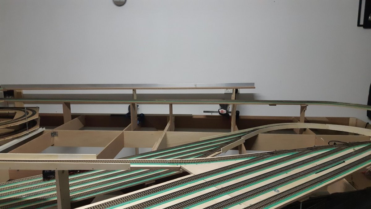

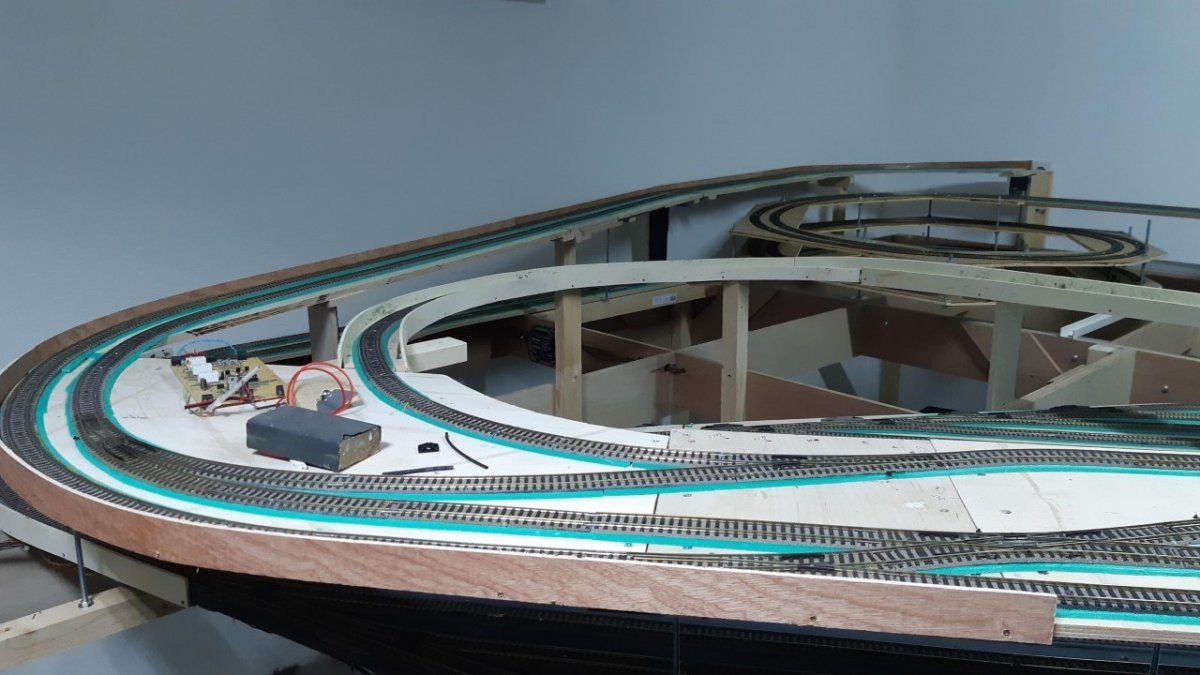

Update;
vandaag de oprit naar nivo 3 gemaakt. Ik heb een stijging van 14 mm per meter en dat komt neer op 1,4%. Ruim binnen de marge dus.
Ik moet nog wel 10 wissels op nivo 2 aansluiten maar daar had ik vandaag niet zo'n zin in.
Hier een paar foto's;

Man, man, man, wat ga je snel.
Het ziet er goed uit.
Arjen
Cranicher Altbahn
Berichten: 3617
Re: Kellerstein; een nieuwe baan in H0
Reactie #170 Gepost op:
21 April 2020, 22:38:47 »
Goed zo Rob, je moet ook wat werk bewaren hoor
Anders ben je wel heel snel klaar.

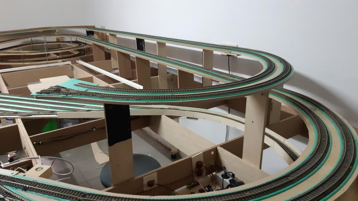

Hier weer een update:
De wissels van het nivo 2 (geel) zijn aangesloten. De melders liggen op hun plaats en zijn verbonden met de terugmelmodules.
Alles tot zo ver in RocRail ingevoerd en getest. Het werkt !!
Op de foto is te zien hoe het hoogteverschil met het laatste nivo 3 (paars) wordt. Ik wil op 11 centimeter boven nivo 2 uitkomen.
Laatst bewerkt op: 26 April 2020, 21:54:08 door Romavami
Groet, Rob

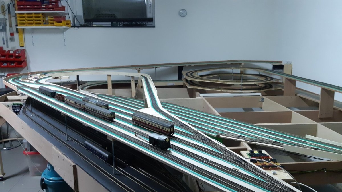

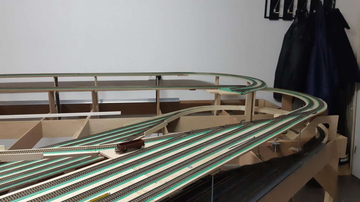

Vandaag de oprit naar de derde laag (nivo paars) gemaakt.
De bocht vooraf op een plaatje multiplex gelegd, afgetekend met behulp van mijn tekenwagon en toen met de decoupeerzaag uitgezaagd.
Natuurlijk weer het groene spoortalud aangebracht.
Het valt mij op dat de groene plaatjes in combinatie met het vastschroeven van de rails toch weinig geluid weergeven.
Hier weer twee update foto's;
Groet, Rob
