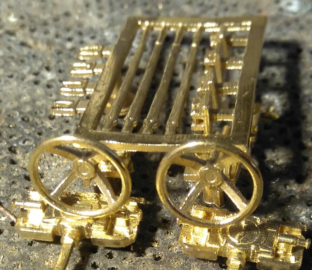

Zo weer eens verder met de bouw, want daar gaat dit draadtje uiteindelijk eigenlijk over.
Al een tijdje met een idee gelopen de handels nieuw te maken. Ze zijn te dun en missinge struktuur.
Nu had ik ergens een plaatje gezien van iemand de handels van ronddraad maakt. Dat dus maar eens geprobeerd.
Hier het eerste resultaat, links de nieuwe handel -prototype- en rechts de oude etsdeel.
Het draad wordt aan de bovenkant van den handel rond gehouden, de ondere helft wordt eerst met een hamer geplet, en dan verder aan twee kanten vlak geschuurd, gaatjes erin en onder rond vijlen.
Hier het resultaat:
Nu nog kijken hoe ik dit in serie kan maken.
Ben me niet zeker of hij een spoor te groot is of de ets een spoor te klein ???

Goedenmorgen
zo weer een dag verder en alle 4 handels zijn klaar, heb er 4 nieuw gemaakt en de beste genomen.
nu verder met de rest.
gr Joke

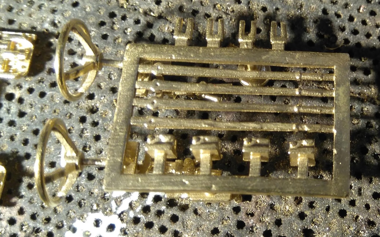

Vandaag de verenpakketjes eindelijk klaar gemaakt.
Om het passent te krijgen, de plaatjes op een M1.2 schroef geregen, waarbij de kop van de schroef vierkant gevijldt is om in de houder te passen. Daarna de open kant dichtgesoldeerd. Het uitstekende stuk van de schroef aan de bovenkant ook vastgesoldeerd en daarna gekort. Door de kop van de schroef blijven de veren bijelkaar aan de bovenkant.
Bij de 1:1 oersik kan men op fotos ook pas-stukken erkennen onder het verenpakket in de houder dus blijft het in de buurt van het orgineel.
Morgen de bovenkant nog vijlen en dan worden ze op de Oersik gezet.
Wat me opvalt bij de fabrieksfoto van de 147 is dat er een afstand zit tussen de verenpakket uiteinde en de houders erboven. Terwijl bij de meeste deze tegenelkaar gezet worden. Wat is de grond voor dit verschil? Gebeurt dat tijdens het gebruik of is dat een "fout" bij de fabrieksfoto?
Gr Joke

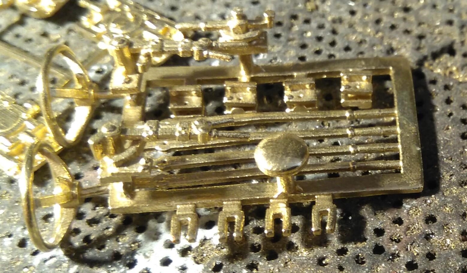

Goedenavond,
Na nog een kleine renovatie in de kelder in de vorm van een neutrale vinylboden, zodat ik geen splintters meer in de handen krijg van het zoeken naar kleindeeltjes, die op een gelige bouwplaten bodem slecht vindbaar zijn. En nog wat schuiven met de tafels, kan ik weer verder.
Op het moment is het eindeloos gaatjes boren en puzzelen met kleinst deeltjes:
Zover ben ik nu gekomen:
De verenpakket liggen er ook nog los op. Waarschijnlijk wacht ik met deze tot ik besloten heb of ik de messing bouw of een messing deel koop bij shapeways.
Beide treepanken krijgen nog gaten in de beschermplanken voor de nieten.
Gr Joke
