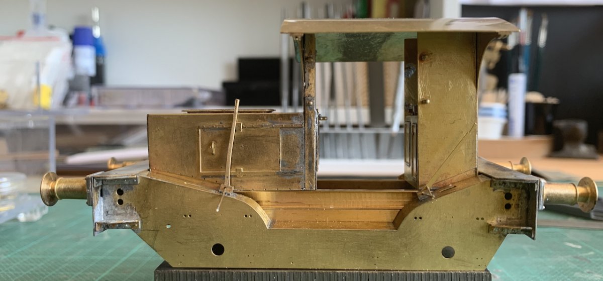

De grenzen zijn weer open en de bestellingen stromen binnen. Onder anderen een pakketje messing, incl het frame voor de oersik. Die maar even gelijk gebouwd en ingepast, twee stukjes staaf om de gaten afstand te controleren:
Vervolgens de wielen op tafel, wat blijkt de as is te dik en past niet door de gaten :-[ (y)
Ergens heb ik langzaam het gevoel dat de lok niet af wil >:(
Geen idee hoe ik dat weer het beste oplos ??? ???

« Reactie #205 Gepost op: 24 June 2020, 21:10:09 »
Gaten iets groter vijlen met een ronde vijl. Zo gepiept.
Grtz! Huib

Heb je Slaters wielen voor 1/8" assen Joke? Dat is, omgerekend, 3.175 mm. Een as van 3,2mm is dan inderdaad nét te dik. Het scheelt bijna niets, maar ik zou toch proberen echte 1/8"assen te pakken te krijgen. Je zal de Wielen met de vijl maar precies excentrisch vijlen...
Grtz! Huib
vijlen...AU en nog eens AU. Daar zijn ruimertjes voor. Blijft het gat rond.

« Reactie #208 Gepost op: 24 June 2020, 22:01:50 »
Eigenlijk heb ik de slaters wielen met bijpassende as gekocht, als een setje.
Vijlen van het gat was me al te link, even afdraaien zie ik niet, morgen nog maar eens de meten en het gat.
Tja een ruimertje in die grote, komt op de lijst te kopen delen ::)
Nou ja ooit komt ie af :D
Bedankt voor de reactie, ga een ruimertje organiseren en een motor met gearbox zoeken.
Zo moeilijk kan dat miet zijn :angel:
gr Joke
