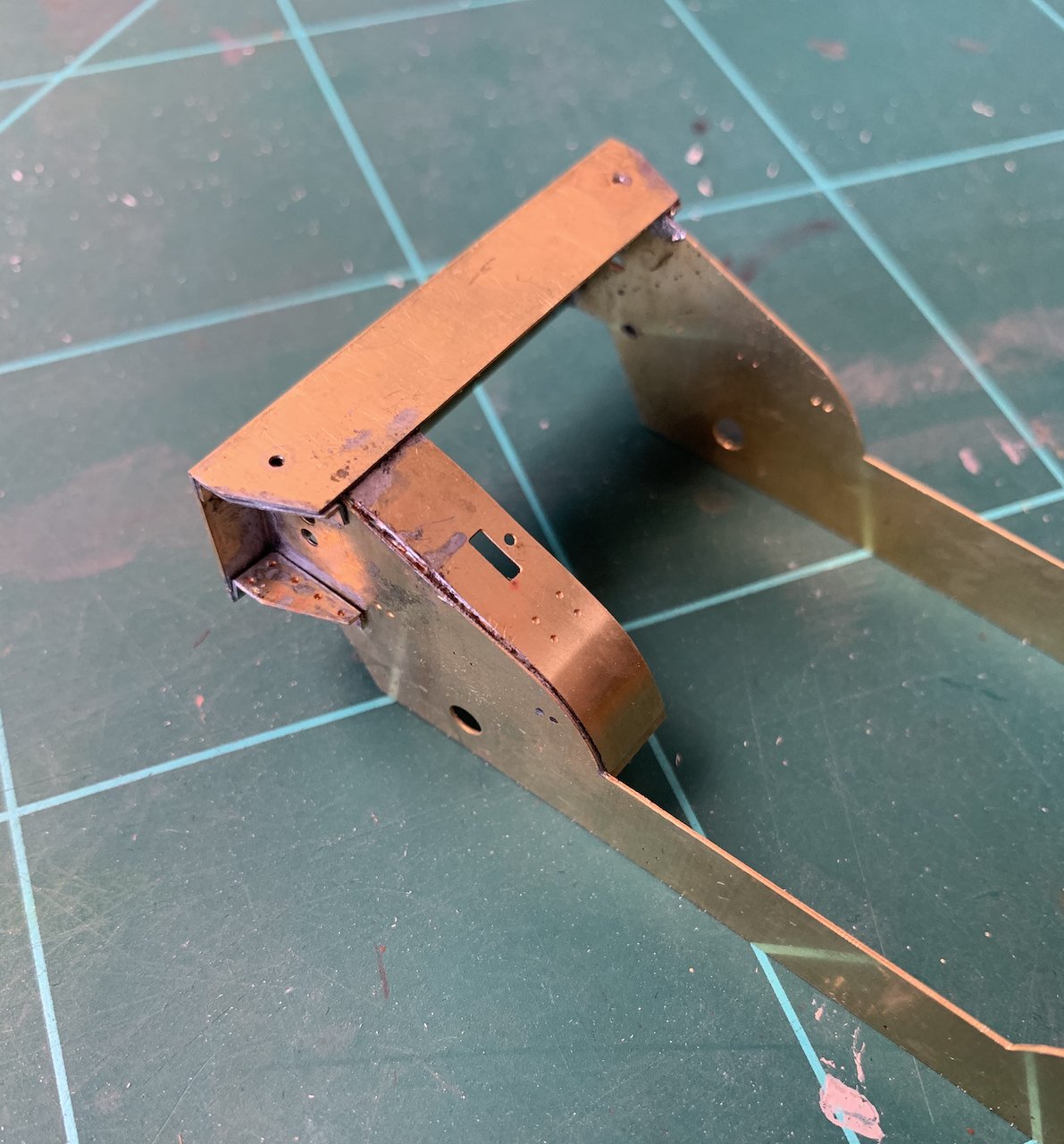

na een dagje +"*ç%/& en een paar nieuwe starts, weer een stpje verder. Alle zijhoekjes zitten erop en alle binnenranden zijn met soldeer nagetrokken.
Tevens heb ik eindelijk begrepen waarom mijn 80 watt soldeerijzer moeite had, geen wonder met een solide ijzeren blok als heatsink aan de andere kant
Dus nu lukt het met beide de RSU voor platte delen en de weller voor ronde delen en randen.
Dan hier het resultaat, misschien niet het mooist gesoldeerd, mar het is dan ook mijn eerste lok en een gewisse heeft ook heeeeel lang over zijn eerste gedaan

Als ik je een raad mag geven......Je had het zelf al door, maar NOG MEER warmte. Ik zie dat het soldeer niet gevloeid heeft en dat zal er toe leiden dat het los kan komen. Een goede soldering glimt.
en beter nu er op bedacht zijn dan in een later stadium.
Laat de binnenkant van de foto eens zien....
Maar zoals ik al zei..goed bezig.

hier dan een foto van de binnenkant

Ik had klonten verwacht, maar die zie ik toch niet echt. Maar lekker vloeien deed het ook weer niet. Volgens mij combinatie van te weinig warmte op de soldeernaad en te weinig vloeimiddel.
Werken in schaal een maatje groter is in het begin best lastig maar we zijn hier om elkaar te helpen.
mijn suggestie: klem je werkstuk goed in en neem een vlammetje (bv een Proxxon brander) en wat extra vloeimiddel. Niet als een malle stoken (daar kan de soldeer niet tegen), maar gericht op het begin van de werkplek en dan de vlam naar de andere kant bewegen zodat je de soldeer door de naad trekt.
Met de bout zou het ook moeten lukken, maar als de bout te klein is, ben je de warmte zo kwijt.

Frits, bedank voor de hulp
, mijn grootste fout was een ijzer blok eronder daardoor was alle warmte direkt weg. Op het eind, even op een houtblok en het ging super, wou alleen deze naad niet meer losmaken.
Ik geef het zeker nog niet op en ik heb belooft hem mee naar Valkenburg te nemen in september dus heb ik ook een doel. Maar het gaat wel even duren.
gr Joke

Ik gebruik zo'n keramische plaat met pinnetjes erin. ideaal, en recht/vlak. En slurpt geen warmte op. Bij Fohrmann.
https://www.fohrmann.com/de/loetplatte-aus-keramik.html
Verder leer je van elk model bouwen. Het volgende is altijd iets beter. Dus vooral doorgaan. Mooiste van messing is , als het niet goed is, gewoon los solderen, schoonmaken en opnieuw beginnen
Succes, en gewoon door blijven vragen als iets niet lukt
