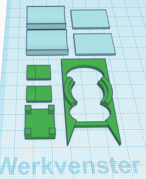

Na het inbouwen van de verlichting en de decoder sluit de kap niet  >:(
Het blijkt dat ik de motorsteunen aan de bovenzijde moet aanpassen. Ze komen tegen de raaminzet aan.
Ik zal dit van de week aanpassen en een nieuwe STL sturen. Uiteraard worden de printouts ook verbeterd.
Er word regelmatig gevraagd naar de kosten. Die zijn zoals al eerder aangegeven in dit draadje €5 verzendkosten incl. verpakking en €4 printkosten per trein.
Alles alleen om mijn kosten te dekken. Hij is een uur aan het printen per trein en het materiaal voor mijn printer is vrij duur. Ik wil geen alternatief materiaal met risico op vastlopers. Betalingsgegevens komen later wel. Eerst een goed resultaat.
Hoe herkenbaar...
Ik heb woensdagnacht ook anderhalf uur zitten klootviolen voordat de kap dicht ging.
Wat een complete catastrofe is die constructie.
Heb me plechtig voorgenomen daar nog eens iets aan te doen.
Binnenkort, want toen de kap eenmaal dichtzat, en de trein tijdens Rail 2020 op de baan stond, klonk al snel een griezelig geratel.
Waarschijnlijk drukt mijn interieur de motor weg, waardoor de cardan begint te rammelen.
Ofzo.

Ik heb het ontwerp iets aangepast zodat de kap erop past  :D
Ik heb de 2 motorhouders 1 mm dunner gemaakt en 2 plaatjes van 1 mm toegevoegd zodat de totale dikte weer hetzelfde wordt. Nadat je bepaald hebt hoe hoog de motor komt kun je plaatje inkorten. Het filament is prima te schuren, te knippen, te boren en te lijmen met secondelijm.
Het plaatje lijm je tussen de binnenwand van de DE2 en de motorhouder maar zorg ervoor dat hij bij de “rand” ophoudt omdat anders de ramen in de weg gaan zitten. Als je het nog iets korter houdt heb je tevens een mooi tunneltje voor je bedrading. Let ook op dat je een inkeping maakt waar de kap inhaakt.
Ik heb de originele metalen ballast plaat in lengte en breedte ingekort zodat hij tot op de bodem valt. De motor staat daarop. Er moet daarvoor wel een kunststof verhoginkje in de bak ter hoogte van de nieuwe motor worden weggehaald.
Ik hoop dat het duidelijk is. Ik was niet voorbereid hier een werkinstructie van te maken 😊
Ik heb een nieuwe STL file rondgestuurd en voor de mensen zonder printer ben ik nu aan het printen  :D
