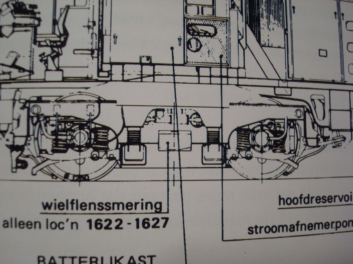

ok, ik wilde me natuurlijk graag in de draaistellen discussie mengen maar omdat ik eigenlijk geen flauw idee had waar ik het over had heb ik maar even het 1600 boek van jos burgemeester erbij gepakt en:
klein citaat uit dat boek
afijn, te zien is dus dat de wielflenssmering niet op alle locs toepasbaar is en wat blijkt:
de roco rechtsboven heeft die dus wel en valt af als je een 1602 maakt. overigens zit deze imitatie maar aan 1 kant van de roco draaistellen.
het atlas draaistel is smaller waardoor het beperkt kan draaien. zelf vind ik eigenlijk de lima niet zo gek dus na een avondje dremelen
(er moet best wel wat weg) paste het lima loop draaistel er al in. nu ben ik nog aan het nadenken of en zo ja welke aandrijving ik er in ga bouwen.
wordt vervolgd..
Groetjes, Ferenc
