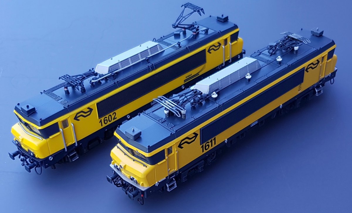

vandaag heb ik ook mijn 1602 binnengekregen uit China.
Hier even een vergelijk met het nieuwere model van roco (met het hogere rooster)
Ik vind het model voor die kleine 18 euro incl verzendkosten helemaal niet eens niet zo verkeerd.
De kleur geel had van mij wel wat dieper/donkerder mogen zijn,nu doet het wat plastic achtig aan,maar dat is nog te spuiten
De spoorstaafruimers en ATB spoelen aan de draaistellen van de Atlas vind ik t.o de Roco draaistellen erg netjes en mooi staan
Ik ga de volgende zaken aanpassen:
1)Handgrepen ga ik aanpassen/vervangen door Roco exemplaren.
2)Front/sluitseinen uitboren en lichtgeleiders plaatsen.
3)Loopplaat voorzijde neus en lampringen zilver maken.
4)Dakleiding vervangen door een dunner Roco exemplaar.
5)Misschien cijfers 1602 vervangen voor het juiste type.
Mvg Jamie Diks

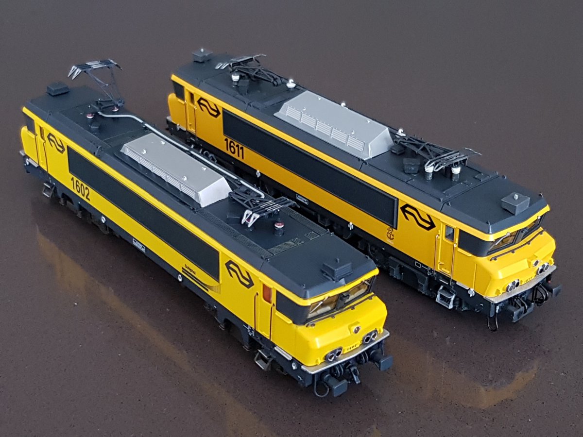

Nou de lok is aangepast
Onderdelen van Roco gebruikt zoals lichtgeleiders,handgrepen op neus en langs de cabinedeuren
Alle handgrepen waren origineel van dik plastic en heb ik voorzichtig losgesneden zodat ik met een 0,4mm boortje weer nieuwe gaatjes kon boren voor de handgrepen langs de cabinedeuren en een 0,6mm boortje voor de handgrepen op de neus.
Verder de front/sluitseinen met een handboortje uitgeboord 1,5mm en daarna 2,0mm en het topsein 1,9mm
Verder wat zilververf voor de lampringen,stroomafnemers en de loopplaten voor op de lok.
Wat rood/oranje verf voor de achterwand in de cabine.
En wat grijze verf voor de binnenzijde van de lok.
En dan hier de goedkope Atlas van Ali naast de 10x duurdere Roco 1611.
Mocht je de kappen willen spuiten is dat zeker een verbetering,het geel komt nog goedkoop en plastic achtig over.
Al met al best een leuk lokje zo om ergens neer te zetten.
Mvg Jamie Diks
