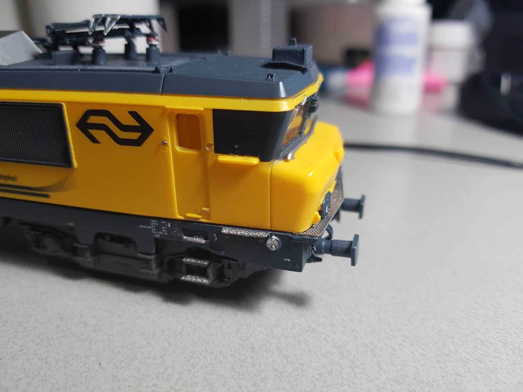

Hier word ik blij van! Doordat de Ali-1600 een vlakke bodemplaat heeft is het rooster makkelijk aan te brengen. Punt is natuurlijk wel dat die handrail op de neus nu lomp overkomt.

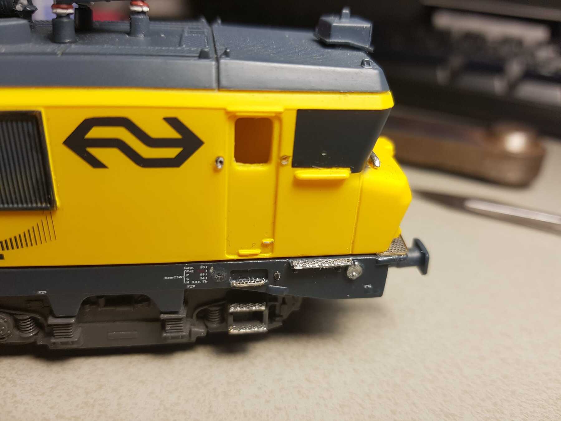

ja, die handgreep die moet inderdaad nog even aangepast worden
ik heb eigenlijk besloten te kijken hoever ik kan gaan met het pimpen van zo'n atlas lokje dus er gaat nog meer aan gebeuren

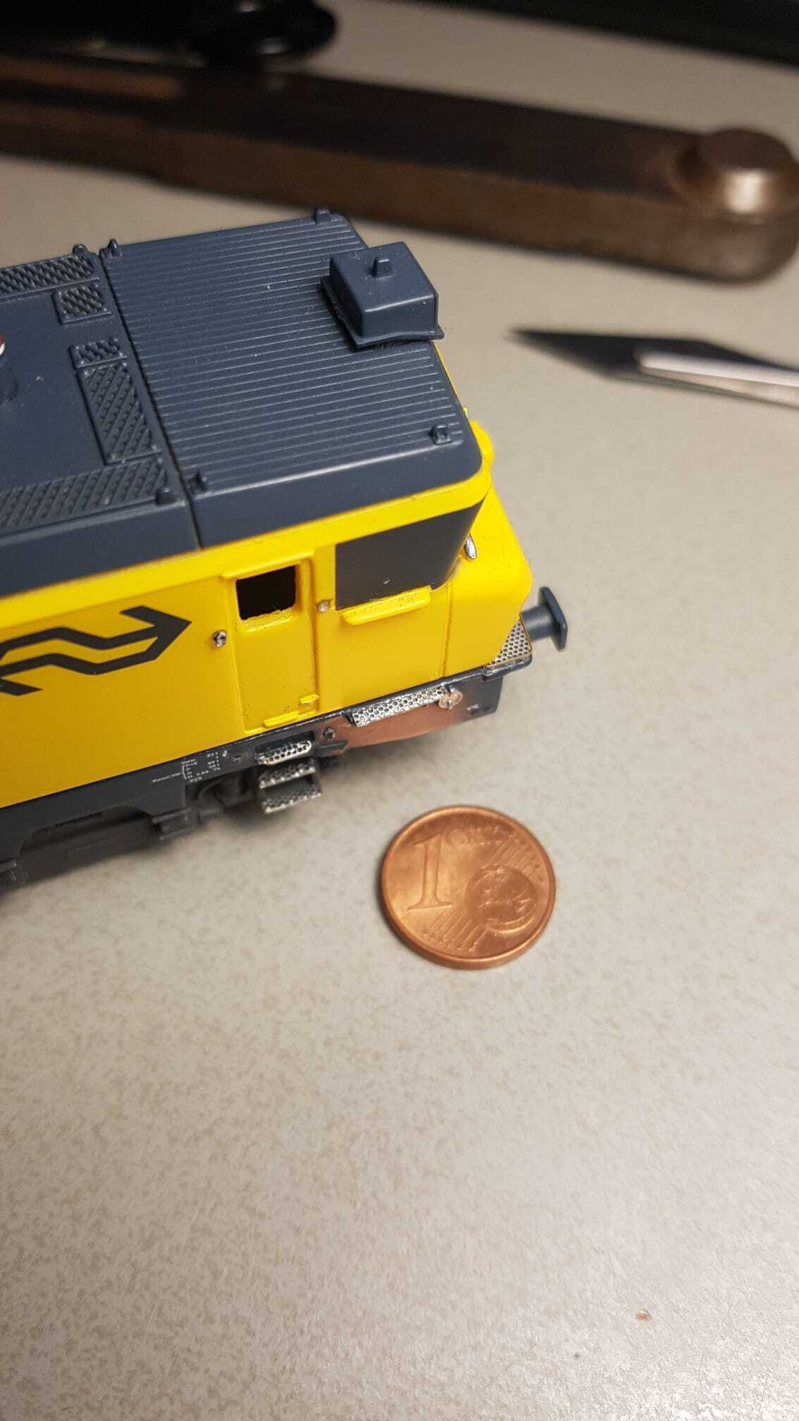

eerst maar eens van restantjes looprooster de overige cabine treden gemaat:
het ziet er grof uit, daarom maar even een 1 cent muntje erbij gelegd om het formaat te laten zien
Verder wil ik nu nog de volgende zaken aanpakken:
-alle handgrepen vervangen door 0.3mm draad greepjes.
-frontseinen uitboren , verven en van ledjes voorzien.
-binnenzijde van de kap wit spuiten. deze is nu zo doorschijnend dat het lijkt of ie niet goed gespoten is..
-de aandrijving nog verbeteren..
-de huidige motor is te dik waardoor de as te hoog ligt en daardoor is de hoek met de cardan te hoog en wiebelt het teveel..
-kortkoppelmechaniek inbouwen
-decoder inbouwen
en verder nog diverse pimpklusjes als schroefkoppeling en luchtslangen.
nog een hoop leuke klusjes dus
Groetjes, Ferenc

Gaat helemaal goed komen. Met een vernisje er op zal het geel ook minder plasticachtig over komen
