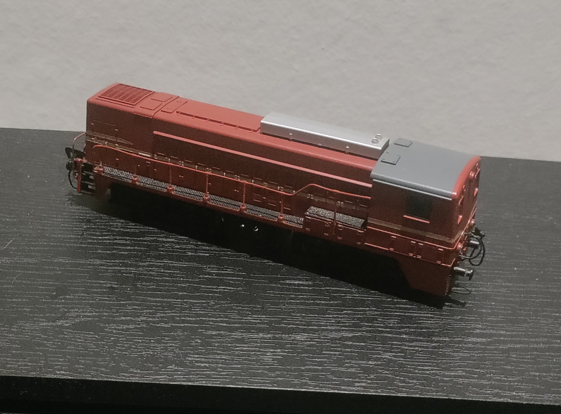

Even een oud draadje opwarmen. Ik had nog een stokoude Roco 2200 (artikelnummer 4155A) waarvan ik de veertjes door cardans wou vervangen. Nu kwam er hier een geplukt ondrrstel van een Mehano loc binnenzeilen. Was niet veel (plastic frame en zo), maar wel middenmotor met cardanasjes. Ik ben er in geslaagd om ze over te zetten. Het past precies wanneer je een paar mm van de assen van de oude Roco motor afslijpt en de asjes van de worm op de draaistellen wat naar buiten zet. Zenuwenwerk en originele onderdelen is echt beter, maar hij rijdt nu een stuk stiller. En dat helemaal voor nix
Nu maar eens de lampjes vervangen voor leds en zo

Dat vind ik ook het leukste eigenlijk. Hier zit nog de oude motor in, maar ik ga er ook nog eens eentje van een nieuw hart voorzien.
En dit was oorspronkelijk een (citroen) geel grijze. Het bruin is eigenlijk net te licht, maar in de praktijk had je altijd allerlei schakeringen natuurlijk afhankelijk van hoe oud de verflaag was

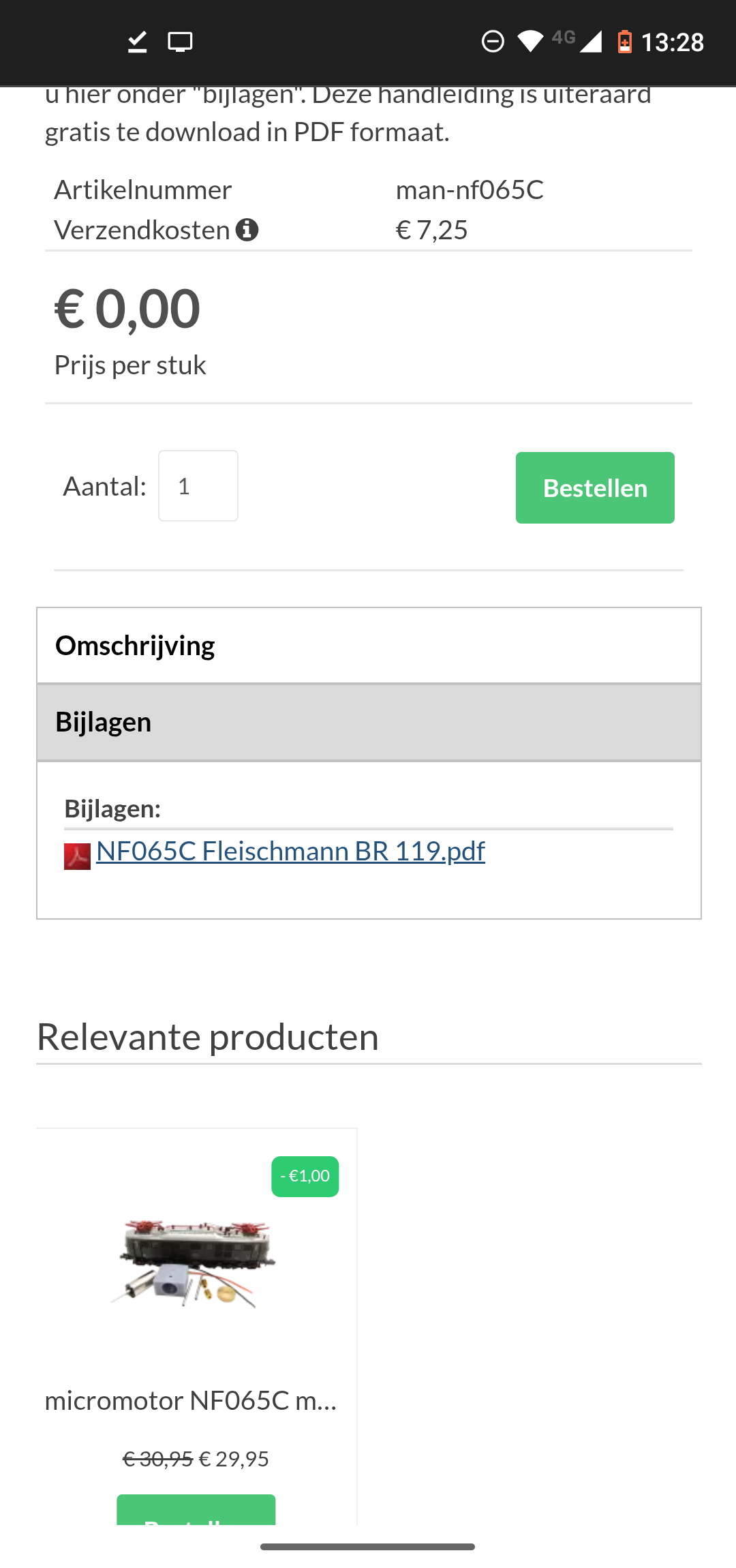

Op de site van micromotor.nl beloven ze dat je handleidingen gratis kunt downloaden.
Maar ik kom er niet achter hoe dat werkt. Als ik een handleiding aanklik, komt die in de winkelwagen te zitten met 7,50 verzendkosten. Dat is niet wat ik versta onder gratis downloaden.
Wat mis ik hier?
Rieks
  • Helemaal opnieuw begonnen
  • Berichten: 514
  • Fiat Voluntas HrMs Poolster A835
Re: Roco 4155 NS 2200 2de leven
« Reactie #28 Gepost op: 17 January 2025, 13:25:31 »
Klaas ,
als je in het winkelmandje bent even klikken op "bijlagen" daar vind je de download.
En ja dat staat nergens heel duidelijk.
Groet Rieks
Listen very carefully, I shall say this only once.
Cetero censeo birrum  bibendum esse
  • Berichten: 5176
« Reactie #29 Gepost op: 17 January 2025, 13:30:23 »
Ik moest ook 3x kijken. De bijlage knop schreeuwt niet echt uit: klik mij
