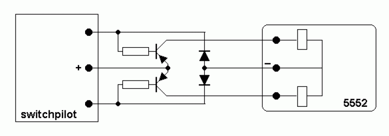

Wat doe je als je het niet meer snapt? Dan ga je de handleidingen lezen.
In de handeleiding van de Switschpilot: de common van de uitgang heeft positieve potentiaal.
In de handleiding van de 5552: de common van de ingangen moet min zijn.
Deze twee apparaten kun je dus niet zonder meer aan elkaar verbinden, dat werkt gewoon niet omdat de polariteiten verschillend zijn.
Hoe het dan wel moet, daar moet ik nog even over denken. (of iemand anders, dat mag natuurlijk ook)

@Wim, bedoel je zo'n soort schema?
@ Aernoud, die 22V kan ik in dat datablad niet terugvinden. Waar zie jij dat staan?
