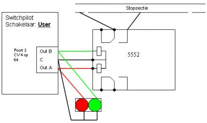

Dominique
  • Berichten: 209
Re: ESU Switchpilot
« Reactie #14 Gepost op: 10 February 2008, 20:07:40 »
mijn aansluiting heb ik even getekend, ik moet de aansluiting nog even testen van Aernoud.
Dit is hoe ik het geprobeerd heb...
ik kan alleen de CV's niet uitlezen van de ESU.
de ESU zit via de gebruiksaanwijzing op de digitale spanning en dan moest je hem parallel zetten op de andere contacten, als ik Wim zijn bericht lees, is het beter om hem gewoon via een analoge trafo te voeden?
Moet ik hem dan nog wel op digitale spanning zetten? om vanaf TC te schakelen?
Dit is mijn schema hoe ik het aan het proberen was; ESU op k84 ivm constante. het sein is een Viessmann 4011.
