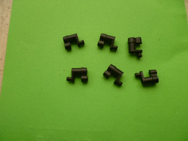

Citaat van: Duikeend op 16 March 2022, 10:20:41
Ik vraag me eigenlijk af hoe je dit dan koppelt en aan de wielen zet?
Bij de middelste as liggen de twee ogen samen onder de krukschroef.
Bij mijn Hippel heb ik de assen gecompenseerd en daardoor moesten ook de koppelstangen gedeeld worden. Ik heb dat opgelost door de originele koppelstang door te zagen en er een extra oog aan te solderen.

hmm, ik weet niet of ik me daar helemaal een voorstelling bij kan maken
maar ik neem aan dat ik die wel een keer op de club voorbij zie komen en ik hem eens goed van dichtbij kan bekijken
edit: toeval bestaat niet zeggen sommigen en wellicht is dat ook zo
zojuist heeft de post mijnheer een envelopje bezorgd met daarin een 3 tal asjes voor mijn hippel knutsel. om dit topic maar niet verder te vervuilen zal ik hierover verder gaan in mijn
knutsel topic

Hallo Ik heb wel de zwarte uitgave daarvan.
Kun je overnemen.
Mvrgrt. Jo

Weet je zeer dat dat de juiste onderdelen zijn? Het deel waar de koppelstang aan geschroefd wordt lijkt hier erg dik, op de foto van ArjanB lijken deze delen veel dunner en dat is ook zoals ik ze ken. Of zijn dit erg oude onderdelen misschien?

Hi All,
De zwarte kruktappen herken ik van mijn Hippel, die al bijna veertig jaar zijn rondjes rijdt op de baan. Kennelijk was toen alles wat zwaarder gedimensioneerd. De ongedeelde koppelstangen waren van staal.
Zoals Klaas aangeeft zijn de drijfstangen essentieel voor de aandrijving. Alleen de laatste as heeft een tandwiel. De drijfstangen drijven de andere wielen aan. Zonder drijfstangen rijdt de Hippel geen centimeter.

Inderdaad, toen ik mijn verbouwde Hippel voor het eerst op de rails zette deed ik dat zonder de koppelstangen. Doordat ik de assen gecompenseerd had opgehangen drukken alle wielen met even veel kracht op het spoor. Dus je zou verwachten dat hij met één aangedreven as wel zou rijden. Nou, vergeet het maar. De aangedreven as ging wel draaien, maar de loc als geheel kwam niet van zijn plek.
