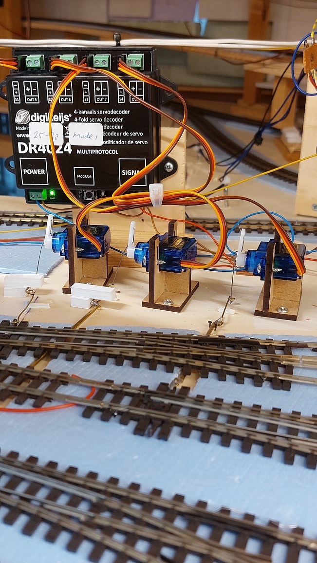

Kleine rapportage over 'tussenproject': wisselmotoren vervangen door servo's....
Een aantal mensen op dit forum heb ik blij gemaakt met 2e hands wisselmotoren. Onder mijn baan heb ik er een groot aantal vervangen door servo's:
Na het succesvolle bouwprojectje van het opstelterrein heb ik de keuze gemaakt om in de 'onderwereld' alle wisselmotoren te vervangen door stille servo's. Hierboven een omgebouwde wisselstraat van het schaduwstation met de DTS servo houders en een DR4024.
Hieronder in detail zo'n DTS houder:
Voor de meegebogen wissels had ik een oplossing nodig met wisselcontact. Nou kan de 4024 met een relais erachter dat voor je doen, maar ik wilde graag een fysiek gekoppelde actie tussen servo en schakelaar. Maat Bas had voor zijn Schoental project al onderzoek gedaan en was zo vriendelijk om op zijn 3D printer de mounts voor me uit te printen. Top! De mount kan bovengronds worden gebruikt met een opzetstukje of ondergronds direct worden gemonteerd. Easy-peasy...
Alleen de zelfbouwwissels hebben nog wisselmotoren. De servo's zijn voor de actie van deze wissels te zwak..... Al die wissels liggen in de 'bovenwereld' en daar is wat meer geluid bij omleggen niet zo erg. De 'onderwereld' is nu lekker stil geworden...

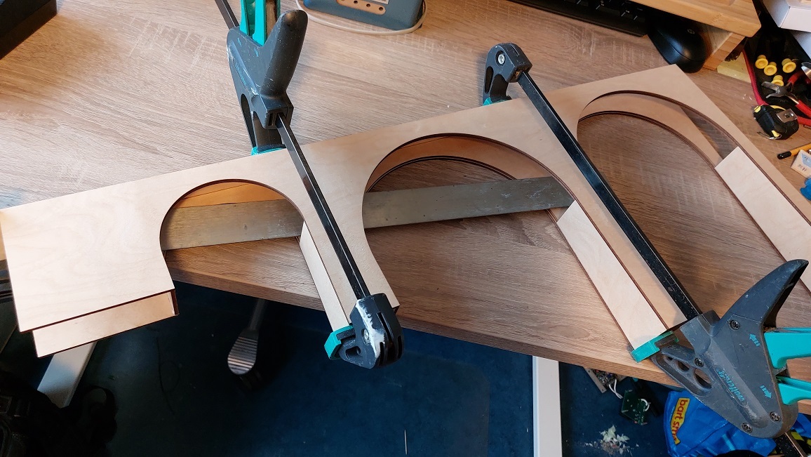

ok, na de discussie over mijn engels wissel weer verder met de andere projecten: de brug!
De eersteling van snijlab kwam vandaag binnen en wat een feest. 1.5 uur uitzoeken en plakken heeft een ruwbouw brug opgeleverd.
Na uitpakken en alles goed bij elkaar leggen begonnen met in elkaar lijmen. Dat was eigenlijk zo gebeurd...
De eerste proefplaatsing van de brug in de baan. De grote pijlers moeten nog ingekort worden en ook het landhoofd rechts gaat nog gekortwiekt worden. Maar, dit is een prima proces!
De 2e bestelling bij snijlab met o.a. de 1 mm styreen vulstukken is de deur uit... Met dank aan Hans en Henk voor de tips en trucs met 'sheet metal' in Onshape.
De 1 mm styrodur plaatjes voor de bedekking van het hout zijn ook in bestelling. Nog ff wachte op de verdere stappen....

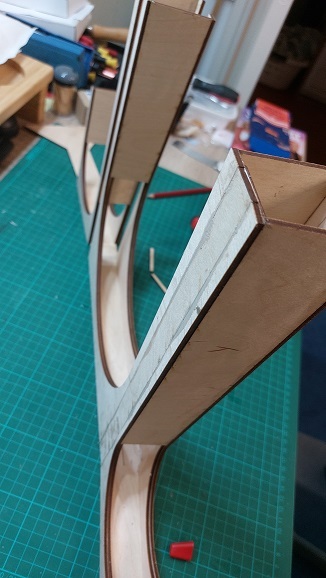

Zo, na het probeersel met de eerste brug zijn we meteen begonnen om de 2e brug vorm te geven. De tekening in OnShape is weer naar snijlab gestuurd en daarvandaan zijn op 0e kerstdag mooi gesneden onderdelen van de 2e brug teruggekomen.
Deze brug moet de blikvanger worden van het landschappelijke deel van de baan. Het is gebaseerd op Albula 2 en Albula 3 maar wel aangepast aan de ruimte hier in huis. Dus, een brug echt over een breed dal van de ene dalzijde naar de andere. Een deel van de brug is recht en een deel is gebogen. Het rechte deel van de brug heeft grote bogen van 20 cm diameter halfrond en de aanbruggen in het gebogen deel van de baan hebben bogen van 10 cm halfrond.
In OnShape is dit het resultaat:
Met hetzelfde recept als de kleine brug is deze ook alle onderdelen gesneden door snijlab in 3 mm berken multiplex. De binnenkant van de boog van de bruggen is gesneden uit 1 mm styreen, dat is prima buigbaar in deze stralen.
Het hele proces van in elkaar zetten in ruwbouw heeft me 2 dagen gekost. Op mijn blog (wereldbolletje) veel meer foto's. Hier een aantal:
De rechte bruggen in aanbouw.
1e proefplaatsing in de baan: top!! Ook met de andere brug er achter, mooi gezicht.
En een view van boven, goed te zien is het rechte stuk met daarachter de boog, bestaande uit rechte bruggen met diamantvormige pijlers.
Eerst even genieten, morgen gaan we beginnen met het afwerken, dat wordt nog een hele klus. 140 cm schoon aan de haak, dat worden heel wat steentjes inkrassen...
