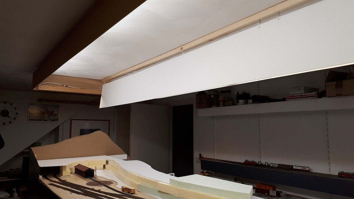

Lichtkoven en 'tussenschut' gemaakt. De lichtkoven gevuld met LED TL balken (oude balken, nieuwe LEDs) en met 6 balken is de baan nu mooi uitgelicht. Geen geflikker meer van TL, is een stuk rustiger aan de ogen. Het 'tussenschut' laat je niet in de 'tegenoverliggende' LED balk kijken. Afgekeken van Huib, dank  8)
Ergens de komende maanden zal ik de koof aan de buitenkant nog wel verven, maar dat moet van mij met oliehoudende verf en ik moet ook werken voor de baas in die kamer. Dat moet even voor een (korte) vakantie of zo....
