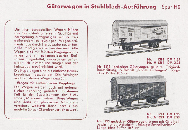

Vandaag viel mijn oog op de verschillende opschriften van deze wagons:
Aangeschaft winter 1957/1958.
De DR wagon zonder productie code, mijn twee DB-exemplaren met code 23/7.
Vrindelijke groet.
R.

« Reactie #321 Gepost op: 07 December 2025, 14:12:17 »
Ik heb een tijd geleden een Duitse man ontmoet die heel erg veel van Fleischmann weet. Ik vraag hem regelmatig iets. Hij geeft aan dat de DR variant de eerste wagon is. Zijn in geheel bruin uitgegeven of bruin met de binnenbak grijs. Die overgang is 1956. Inderdaad de stempel is niet aanwezig op deze wagons. Vanaf 1957 zijn ze gestempeld. Er zijn misschien wat kleine uitzonderingen, met een overgang is daar wel meer sprake van.
Freddy

« Reactie #325 Gepost op: 07 December 2025, 21:14:04 »
De DR variant is inderdaad de oudste versie, er is ook nog verschil tussen een bruine en grijze binnenbak.
Overigens zijn er vanaf modeljaar '53/54 al stempels bekend op materieel, voor de beginserie wagentjes geldt dat inderdaad niet, ik heb ze met stempel vanaf '58 (zo ook de meest rechtse met DB logo).

« Reactie #326 Gepost op: Vandaag om 09:27:03 »
Ik begrijp dat er in die beginperiode een eenvoudig model was en een "luxe versie".  Allebei verkrijgbaar en dat de eenvoudige versie ook in de startserie zat. Deze waren niet gestempeld. Maar helemaal zeker weet ik het niet.
Freddy

« Reactie #327 Gepost op: Vandaag om 10:44:06 »
Dan ben ik benieuwd wat het verschil is tussen de eenvoudige en de luxe versie van deze simpele wagentjes.

Re: Oude Fleischmann meuk en curiosa
« Reactie #328 Gepost op: Vandaag om 15:53:20 »
De nog eenvoudiger versie werd in 1953 bedacht voor de batterijtreinen. Die had niet de gegoten aspotten en simpele metalen haken in plaats van de automatisch koppelende Fleischmann koppeling. Startsetwagens uit de 'luxe' serie kregen dan een A bij het nummer van Automatisch koppelen.
Ook de versimpelde wagens hebben geen stempel, ik heb mijn wagens gecheckt en alles is ongestempeld want deze reeks stopte al in '56 waarna alles met normale koppeling geleverd werd. Wel bleef voor de batterijsetjes een versie zonder mooiere aspotten bestaan, alle wagens met echte koppeling en zonder aspotten komen dus uit die setjes.
RETROBAHN A.G.
