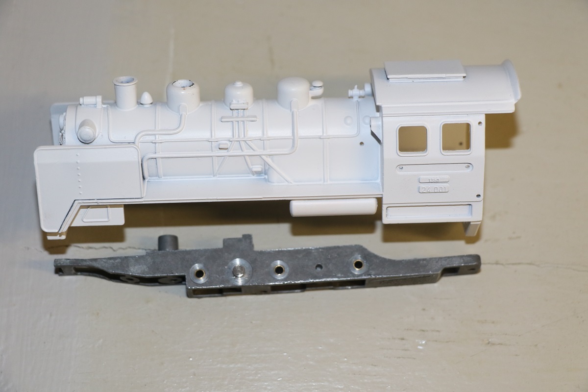

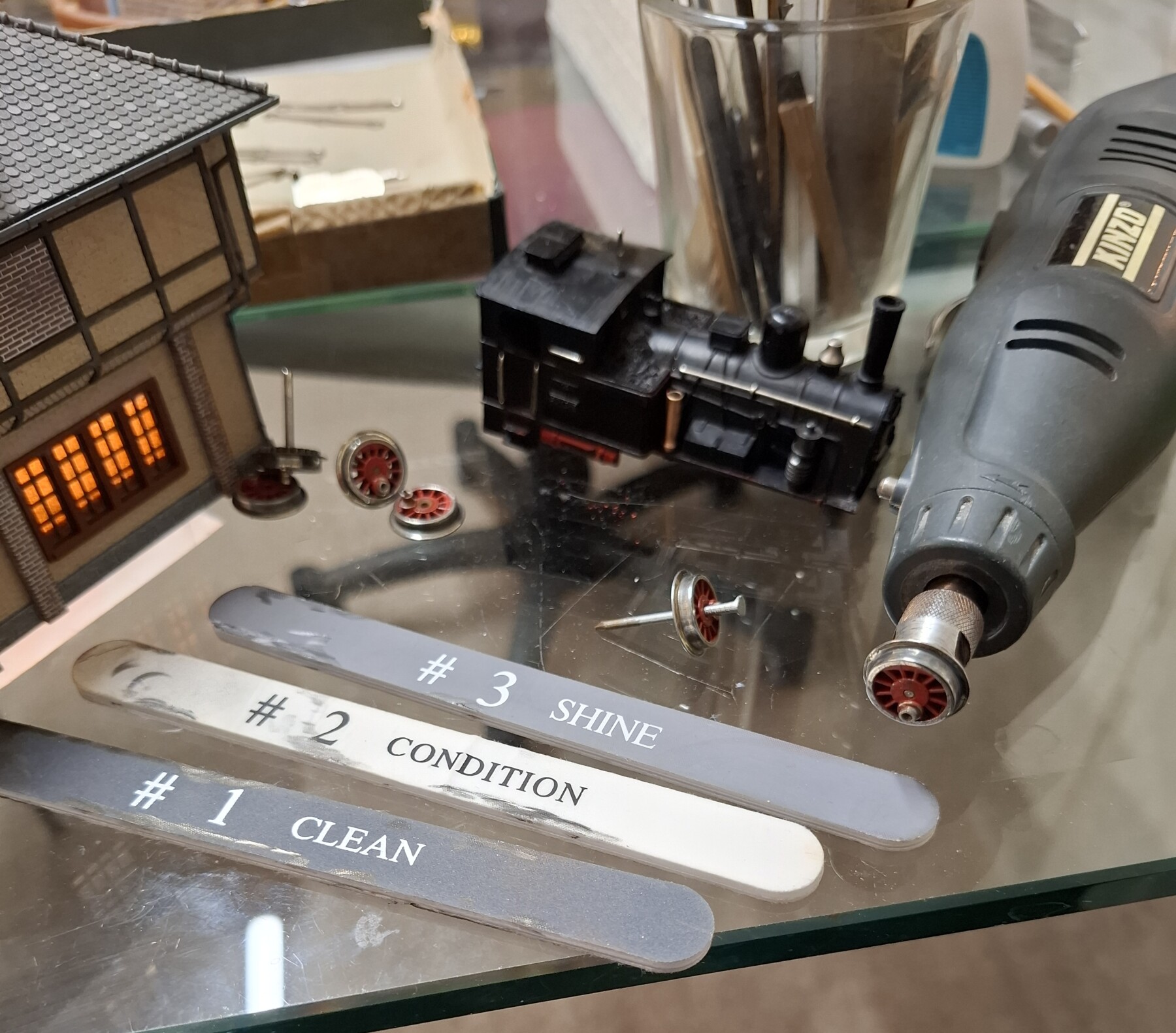

Mooi opgeknapt de 80. Is dat een originele kleur rood die Fleischmann gebruikt?
En hoe heb je de wielen gepolijst, zien er op de foto mooi uit.
Mag ik?  :) Het wordt niet aan mij gevraagd, maar ik ben met hetzelfde bezig momenteel, de T3. De verf heb ik er zoveel mogelijk met thinner afgeweekt (alleen metalen delen) en met Revell 31 geschilderd, verdund en met een kleine penseel.
Hoe Bessel de wielen zo mooi glanzend krijgt, weet ik nog niet, maar ik heb meer ingesleten wielen dus dat blijft grijs, maar glimt toch redelijk. Doe ze in de dremel, de wielen met as erin en die zonder as met even dikke spijker. Dan met de drie polijststokjes ertegen laten draaien.

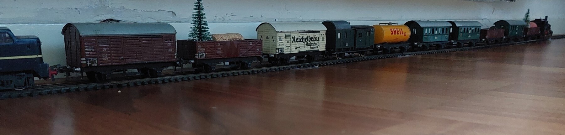

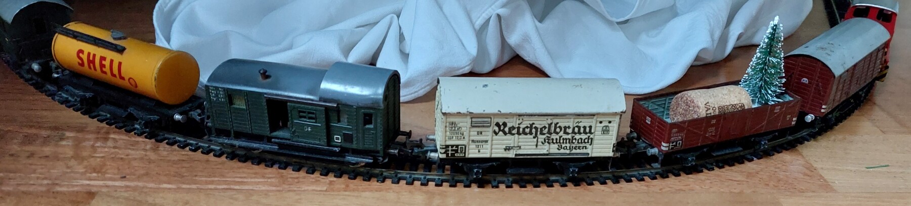

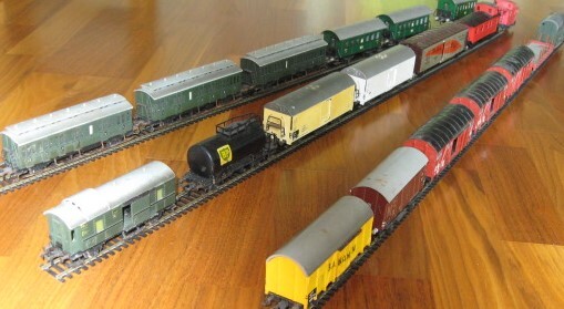

Ik zal morgen foto maken & plaatsen van de 10 wagens.
Het werd een jaar later...
Sorry...

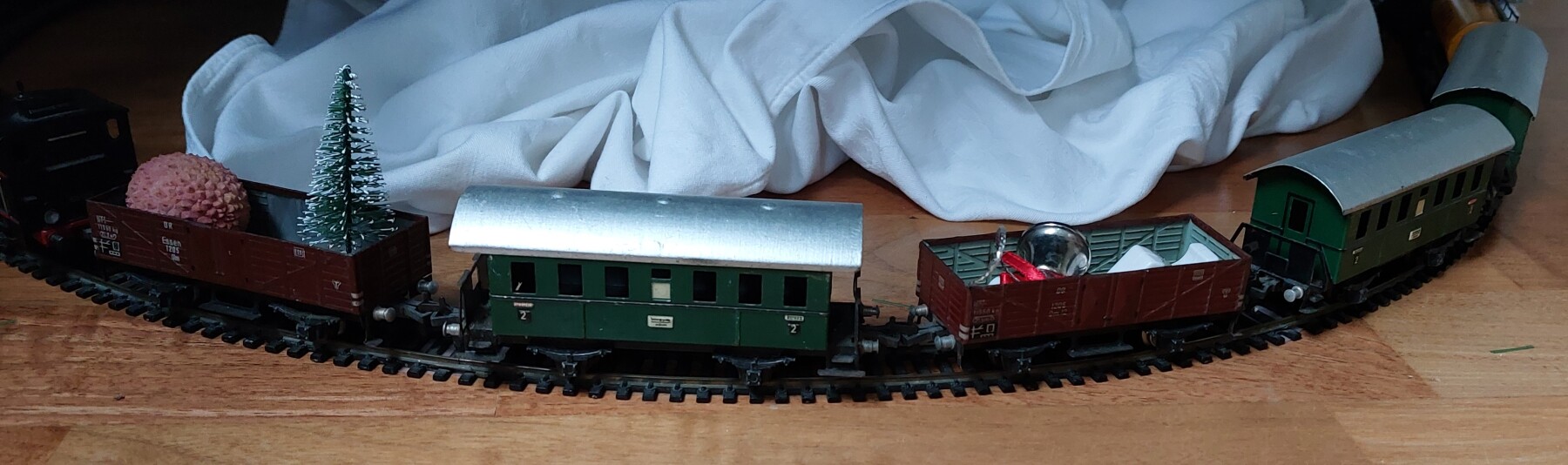

Opstelspoor vanuit het KerstBoomBaantje...
Tussen de loks vlnr. (code resp - datum aankoop)
11/0 - 1962? ;  20/7 - jan 1958 ;  geen - jan 1958 ; 18/? - nov 1959 ; 11/0 - 1962 ; 21/7 - 1958 ; 18/8 - 1958 ; 25/7 - jan 1958 ; 21/7 - 1958 ; geen - jan 1958.
Mbt januari 1958 : dit kan ook dec. 1957 zijn.  ;)
Tender lok 1350 : 3/7 - jan 1958.
Twee wagentjes glipten in 1957 door de keuring?
Ten tijde van het Wirtschafswunder was de Deutsche Gründlichkeit nog niet zo optimaal..

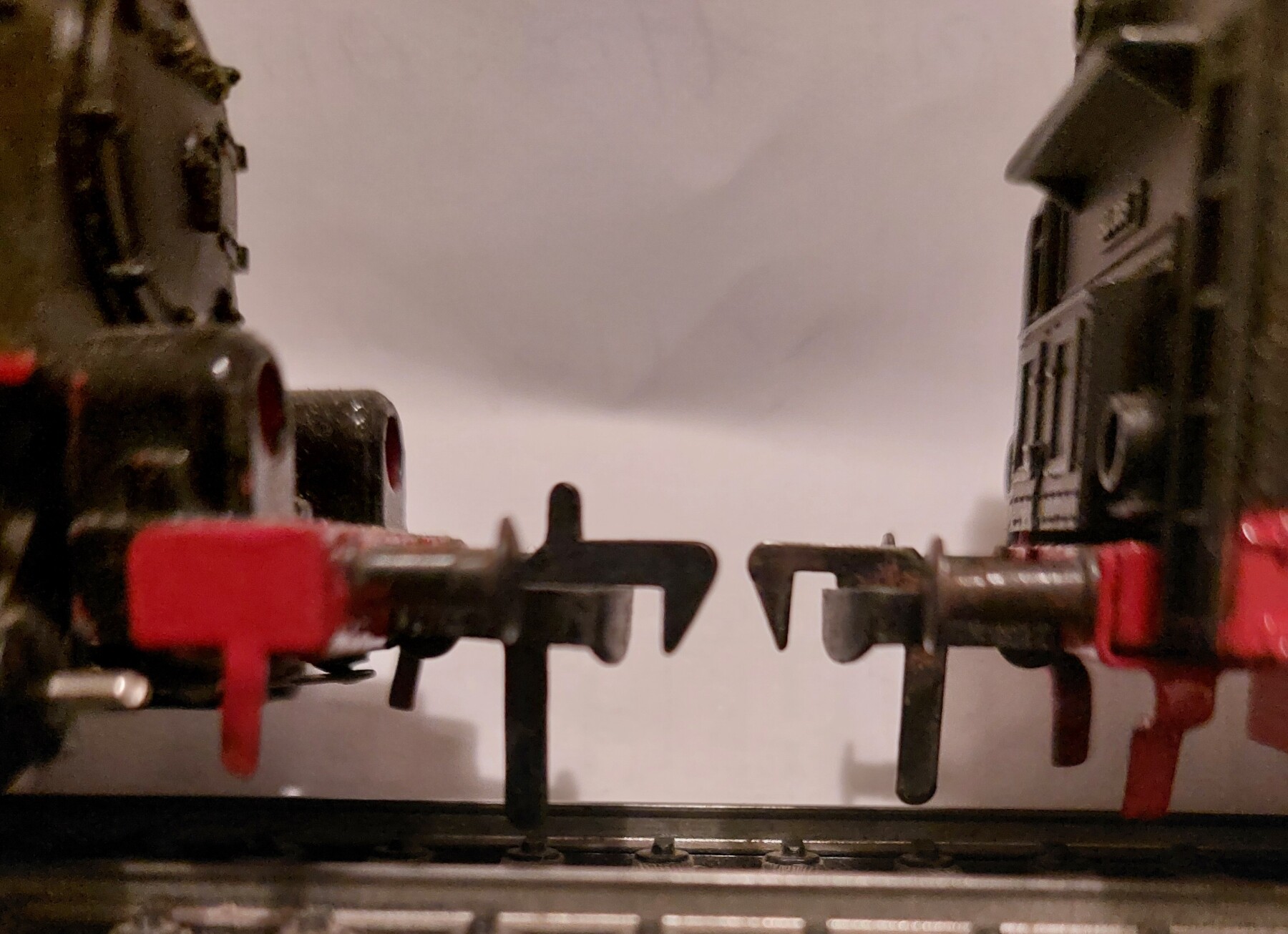

Je schrijft in post 23 over koppeling type 2...
Links 2, rechts 3??
Beide te zien in catalogus 1961/1962. https://www.train-jouet.com/catalogues/HO-Fleischmann/Fleischm-1961-62/P-12-13.jpg
