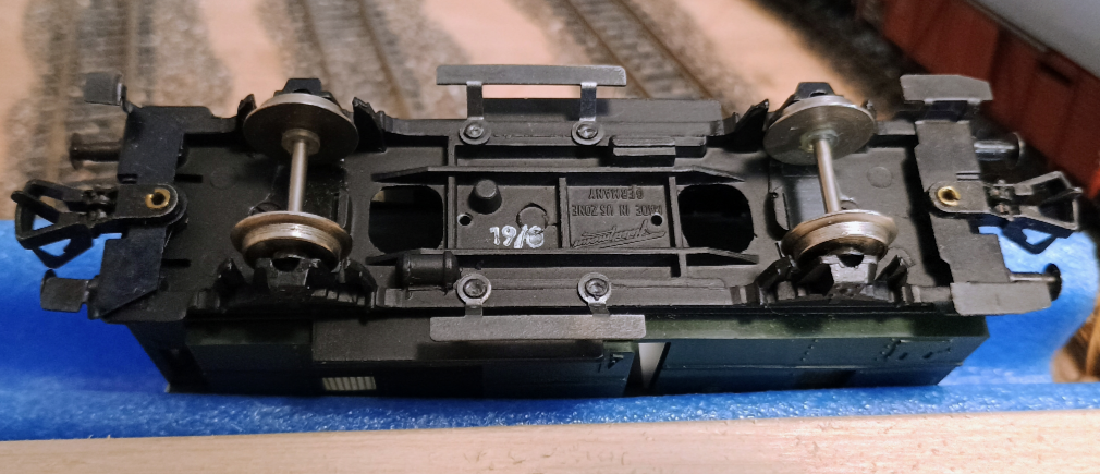

De 1405 had dezelfde schuifdeuren, dus inderdaad altijd naar rechts schuiven, maar het langere chassis van de 1490 met remmershuis.
De 1490 en 1405 op hetzelfde chassis
De 1405 modeljaar '56, voorbereid voor binnenverlichting.
Dat zag er dan zo uit (op post-bagagewagen 1403)
« Laatst bewerkt op: 29 December 2024, 15:55:59 door Besselspoor »

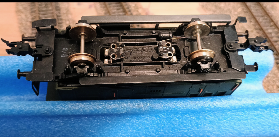

Het voorste onderstel is de 1460 met US Zone indicatie, de achterste is de 1470 en hoort bij de afgebeelde kap. Herkenbaar aan de blikken geleide plaat waar de spanten van de kap doorheen steken. Gemaakt vanaf '61 en de eerste jaren herkenbaar door het kromtrekken van het dak ;D
Voor de twijfelaars: zoek de verschillen  ;)

Wat geeft de stempel aan?
Ik antwoordde dat de stempel aangeeft: 5/3. Kun je daar wat mee, omdat je dat vraagt?

Het 2e cijfer is productiejaar voor zover ik weet, dan zou het 1953 geweest zijn. Maar dan hebben er ooit zilveren buffers op het chassis gezeten.

In de catalogus van 1953 staat deze met zilveren buffers. Hier zitten wel verendraadjes in, later kwam er een verenplaatje.
Laat ik deze nou net teruggevonden hebben:
Precies hetzelfde onderstel. Nu het catalogusnummer erbij, en om het jaartal lijkt de meeste verwarring te ontstaan. Logisch, alles veranderde in die tijd ook al om de haverklap, dus ook dit. Maar goed ook, anders hadden we het hiermee moeten doen.  :D

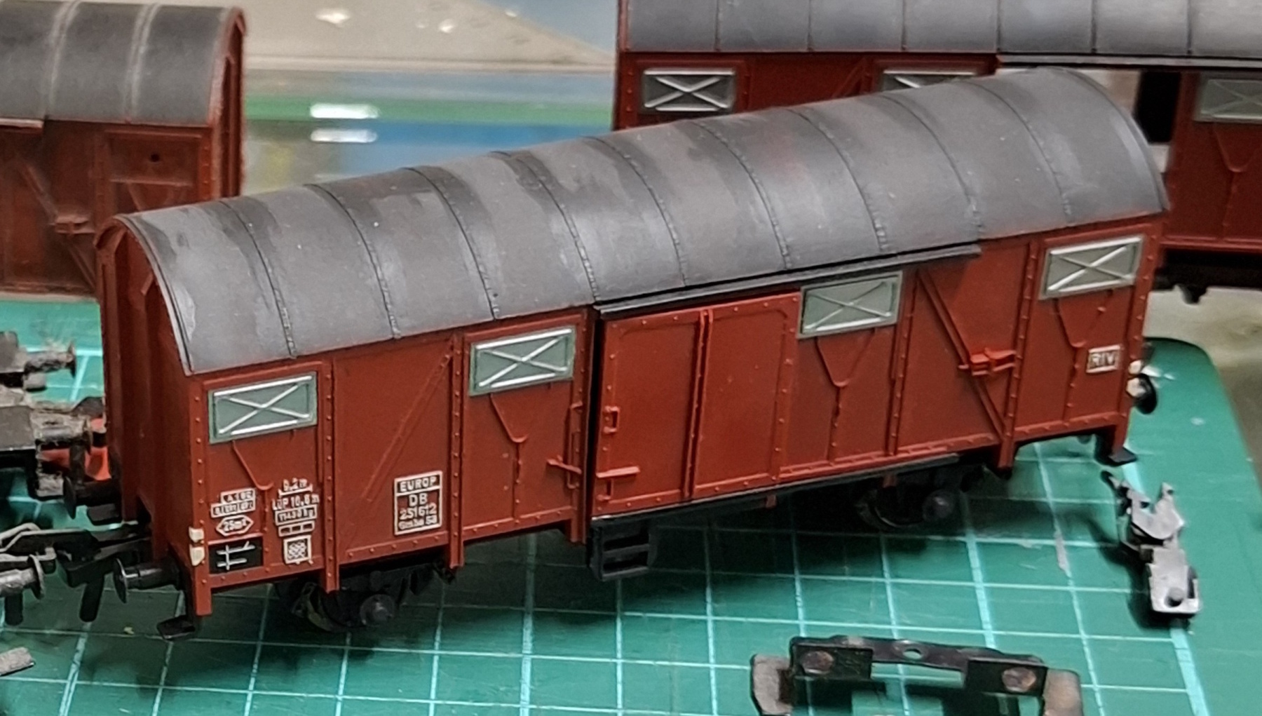

Ja, dat eerste mengsel hadden ze ook voor de wissels, daar hebben ze bij Fleischmann een optater van gehad. Anders was het speelgoed geweest dat een leven lang mee kan.

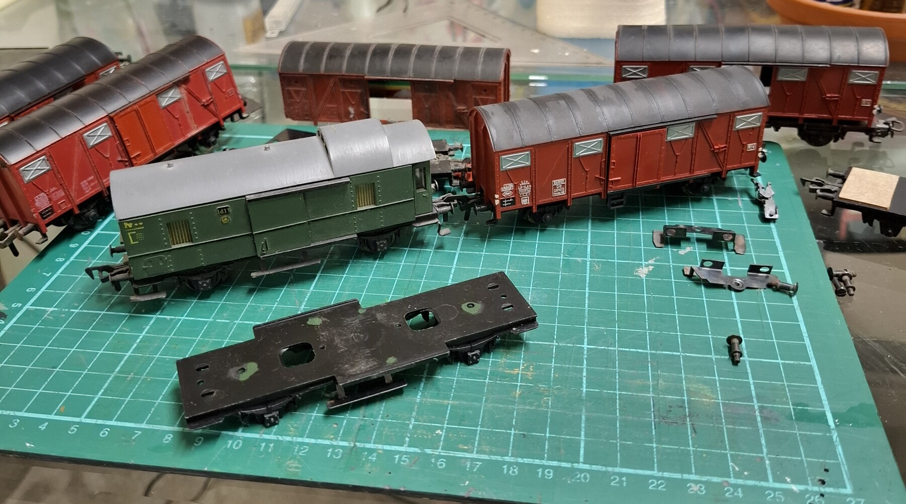

Op bovenstaande foto zie je zo'n kap van de 1470 op de platte vijl gelegd en net zo lang heen en weer gehaald tot die bult in het midden verdwenen was. Daarna met strookjes afplakband de dunne lijntjes weer gemaakt.
Nog een paar waar ik hetzelfde mee ga doen, dan verweren en inzetten op mijn baan. Enkele zijn zelfs niet kromgetrokken.

Leuk om te zien hoe je het oude spul weer inzetbaar maakt (y) dat kromtrekken uit vroege jaren is inderdaad jammer, technisch gaat het een leven lang mee.
Schroef buffers waren gemeengoed tot de overstap naar kunststof onderstellen, vanaf '54 ging men op zwarte over alleen de startsetwagentjes hebben ze langer gehad, maar die waren erin geponst. Bij goederenwagens als deze 1470 werden halve buffers ingestoken en zat de korf meegegoten aan het chassis. Deze buffers zijn ook handig voor de Edelweiss locjes als die er 1 mist trouwens

U heeft gelijk v.w.b. het tweede cijfer, is het productiejaar, in de beginperiode werd er niet gestempeld en wat later stempelden ze ook vooraf met de letters A, B of C.

T/m 1955 hadden de stempels ook een letter, bijvoorbeeld B4/4.
Vanaf 1955/56 kwam er een nieuwe stempelafdruk, zoals bij u, 5/3, dus zonder letter. Zoals Besselspoor aangaf is het tweede cijfer het productiejaar, in uw geval 3 en verwijst naar 1963.
