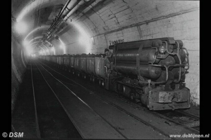

Nog grotere mijntreinen reden in het noordelijke Ruhrgebiet op een diepte van ongeveer 1100 meter, zie dit
YouTube filmpje
. De rit begint trouwens in een ondergrondse werkplaats en rond 11:50 zijn we bij een losinstallatie voor kolentreinen op XXL formaat:
Er werd hier namelijk gereden op meterspoor, de vierassige kolenwagens hadden een volume van 25 kuub en een trein bestond uit 16 wagens, goed voor ca 500 t ruwe kolen. Ze werden getrokken door vierassige loc's die op accu en onder bovenleiding konden rijden met een maximum snelheid van 40 km/h. Voor ondergronds gebeuren was dit uniek. Eén loc staat inmiddels naast het Bergbaumuseum in Bochum, de rest van wat er te zien is bevind zich waarschijnlijk inmiddels allemaal onder water...

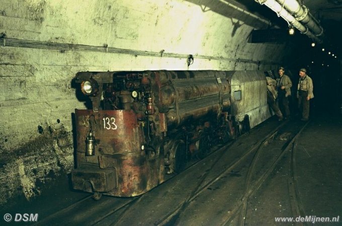

We hebben het over de zelfde locs, kromhout leverde idd de motoren op de laatste serie na, hier kwamen de motoren van Deutz.
Bij ons reden ze dan wel niet op meterspoor, maar toch lange treinen, zeker als je je bedenkt dat alleen de loc remt….
url=https://images.beneluxspoor.net/bnls_2023/IMG-3334-64c0296620b6d.jpg]
[/url]
Bijgaand een en link met wat ondergronds Nederlands materieel ( wat er nog steeds staat )
https://www.demijnen.nl/collectie/fotoarchief?tid=All&keys=Locomotief+&op=Toepassen

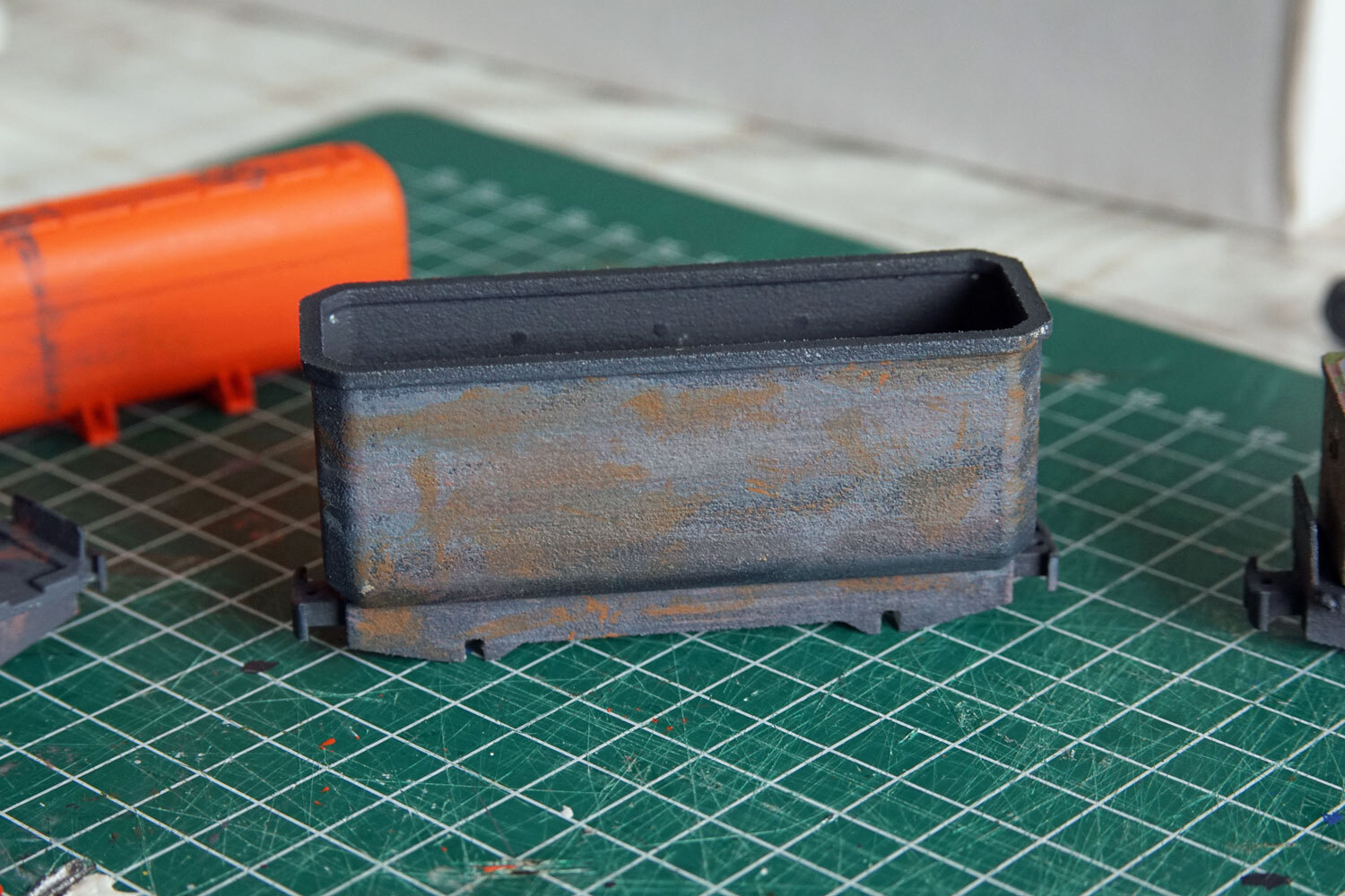

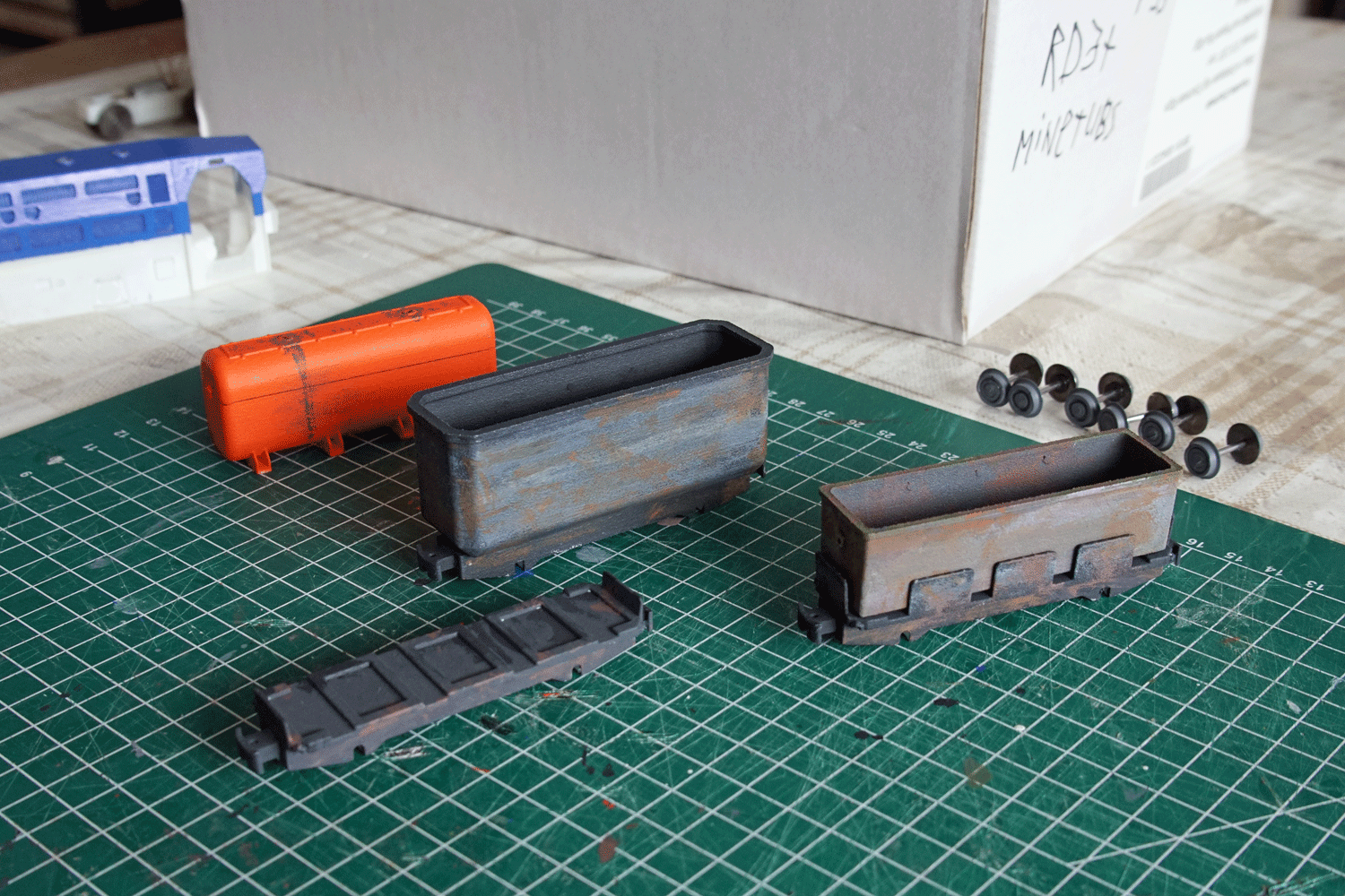

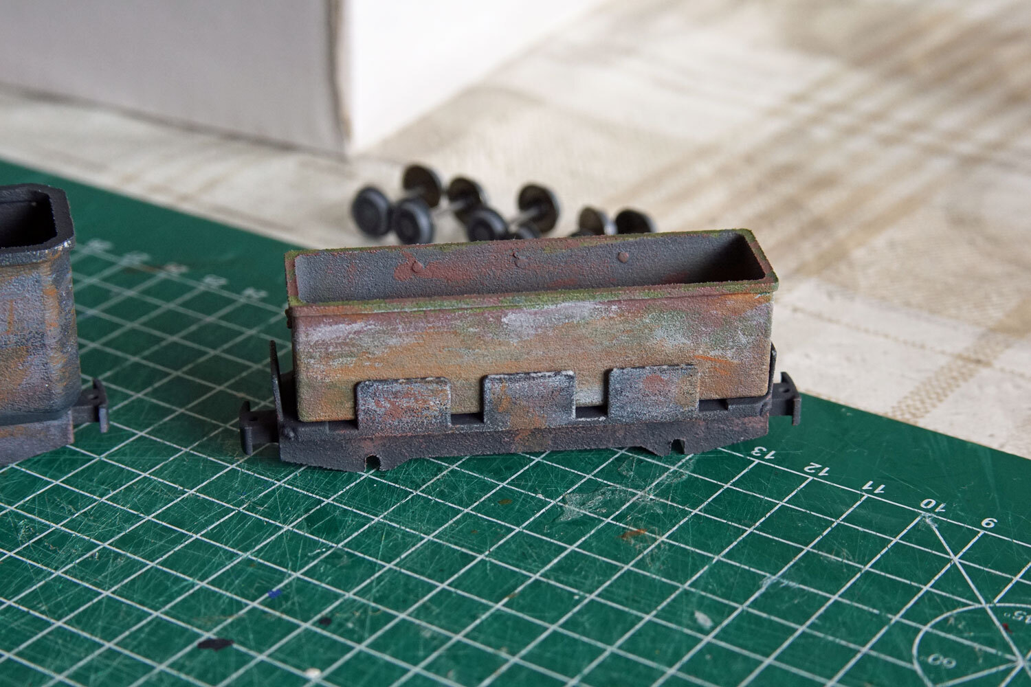

Even terug naar het heden, de wagentjes heb ik met verschillende kleuren verder be-knoeid met dit resultaat:
De mijnloc is nu deels geschilderd, wordt vervolgd. Voor het RC gebeuren wil ik me een beetje gaan inlezen. Albert (Scratchbuilt) heeft daar

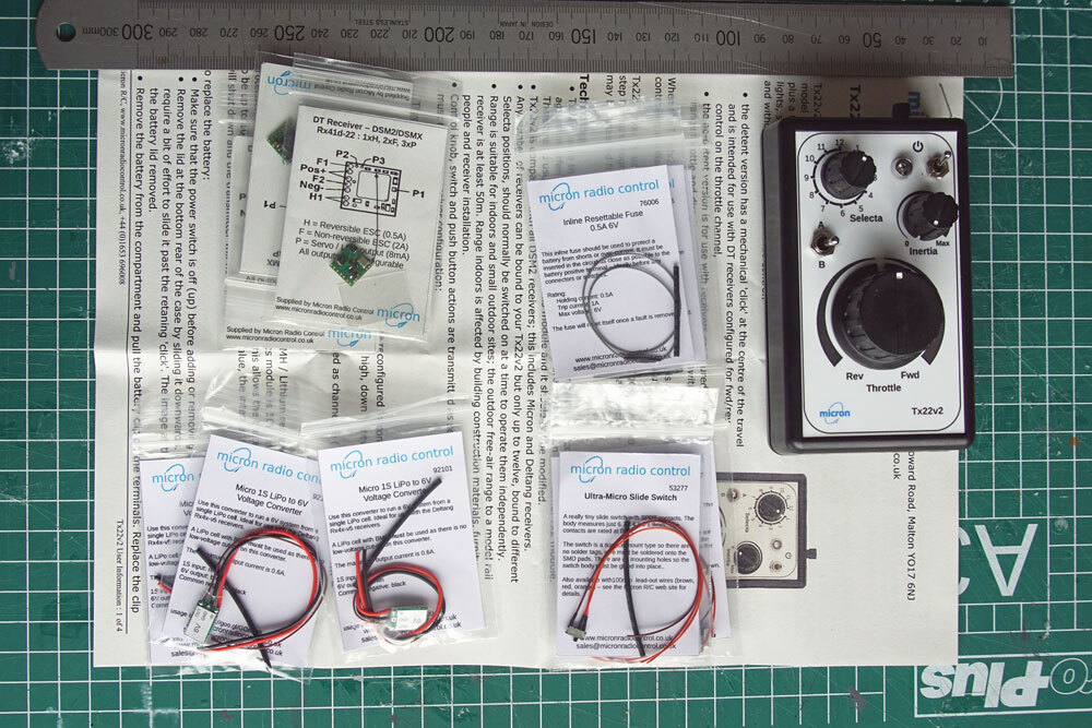

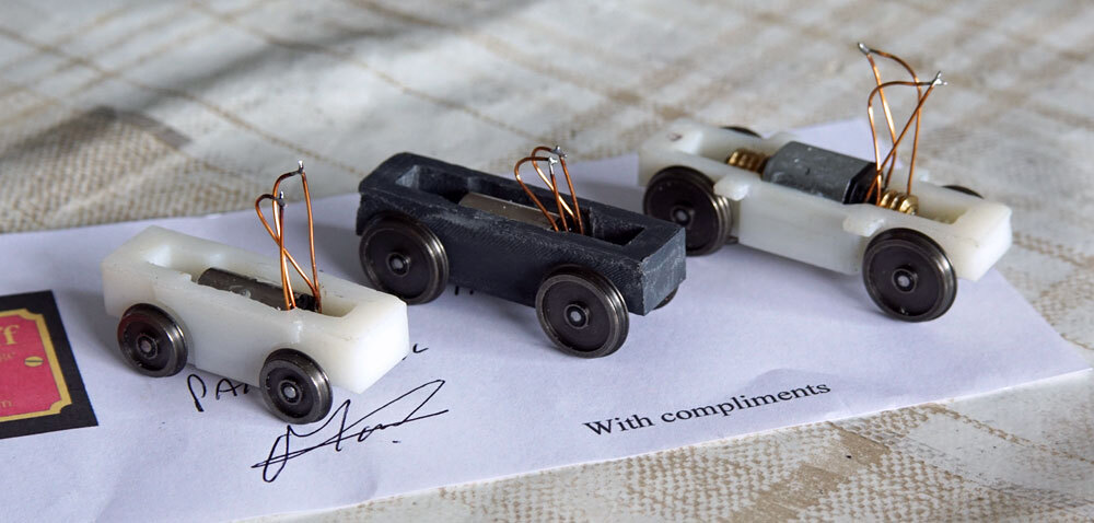

Afgelopen week zijn de spullen voor het RC rijden binnengekomen:

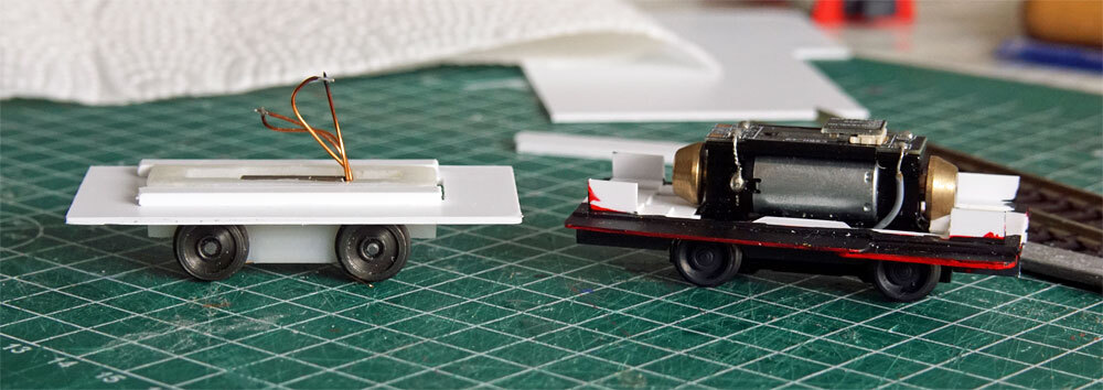

Ook twee nieuwe aandrijvingen (links) kwamen uit het grote Brittanië aan, de rechtse voor de grote blauwe loc had ik al. De onderstellen zijn bedraad voor digitaal gebruik: Twee draden naar de motor en twee draden naar de stroomafnemers. Die laatste twee kunnen straks verdwijnen, de stroom komt dan immers uit een accu:

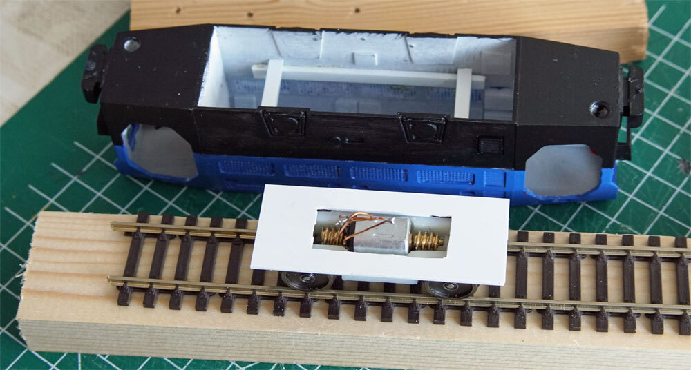

Vanwege een probleempje met mijn ribben gingen onze plannen voor vandaag helaas niet door, daarom maar thuis aan het klungelen geslagen: Het eerste onderstel (rechts) voor de groene Diema was om een Rietze motor opgebouwd en daarmee was ik niet erg tevreden. Het nieuwe onderstel heeft niet alleen een kleinere motor, ook de asafstand is net als bij het voorbeeld vrij klein:

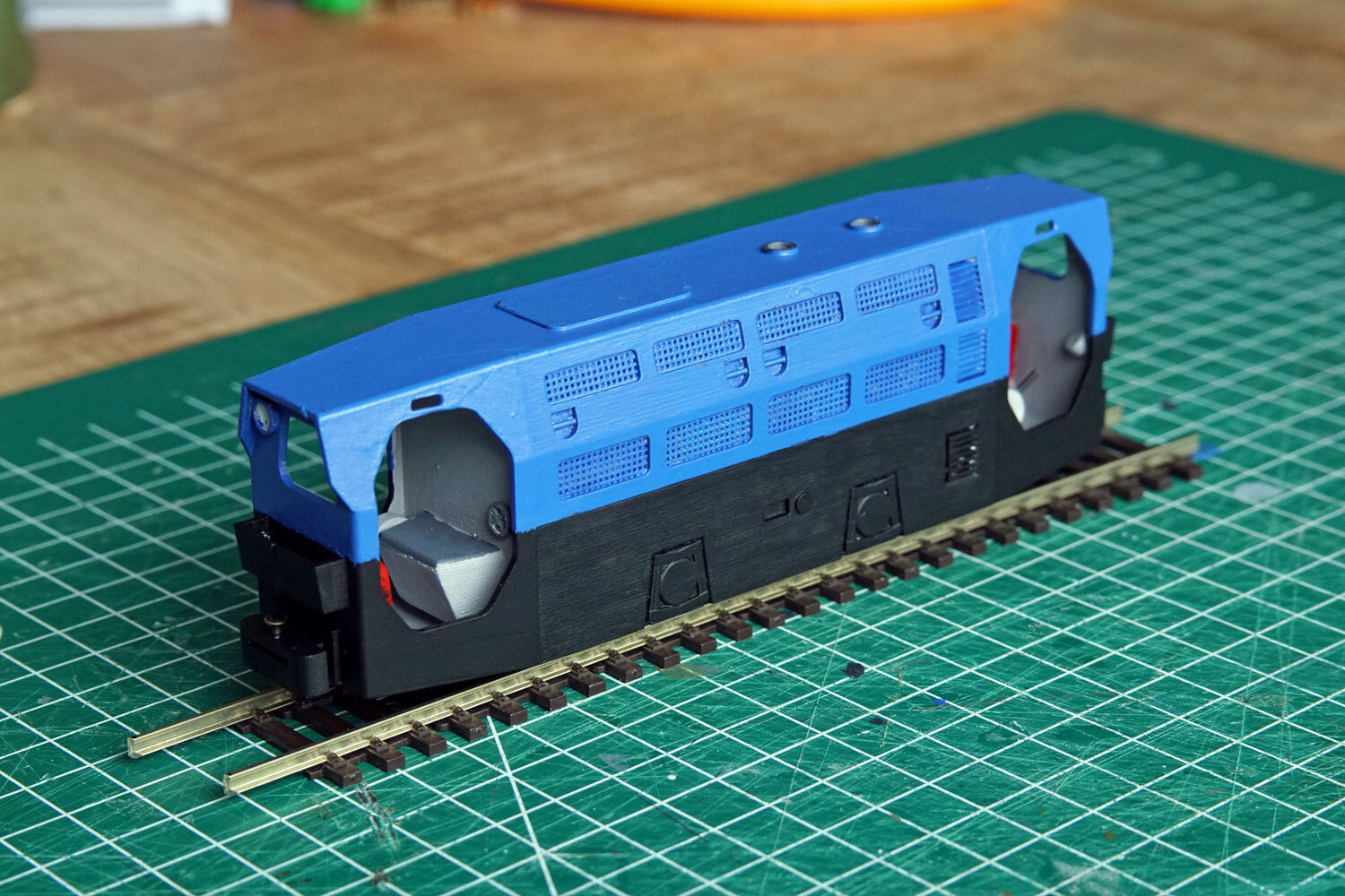

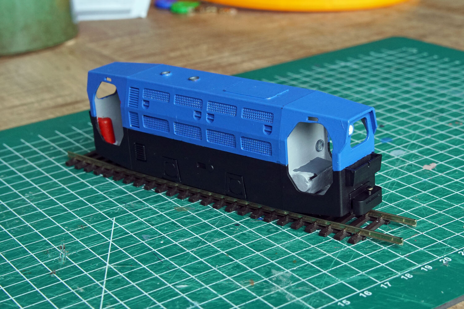

Ook aan het onderstel van de grote blauwe mijnloc is gewerkt, boven de bodemplaat blijft op deze manier voldoende ruimte over voor de RC uitrusting:

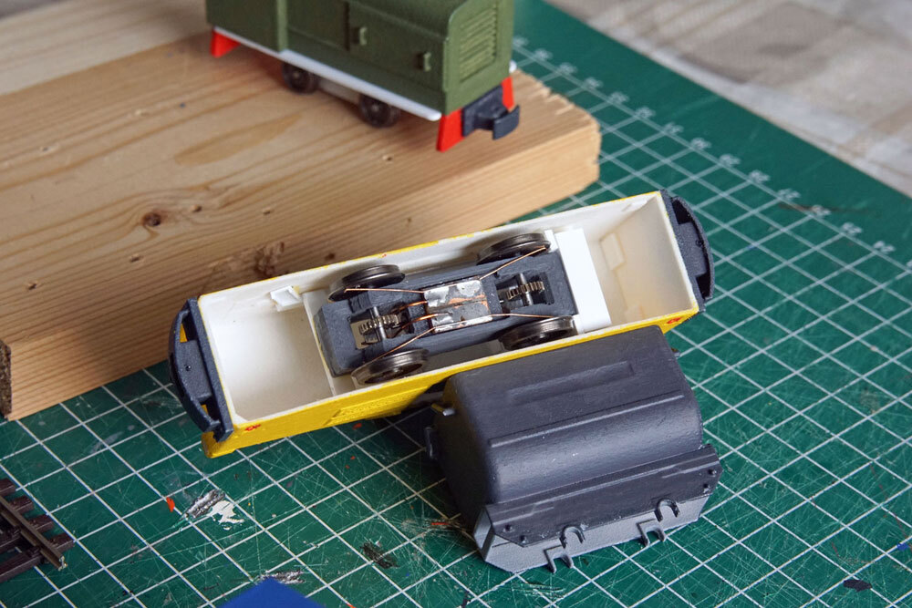

Ook de gele mijnloc komt binnenkort aan de beurt: Deze heeft nu een digitale aandrijving van een Roco Sik, maar hiervoor is het grijze onderstel bestemd.

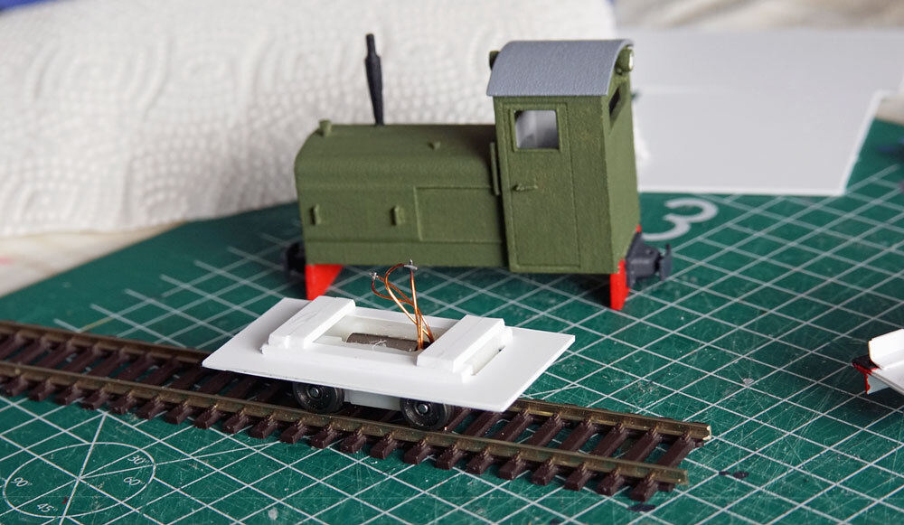

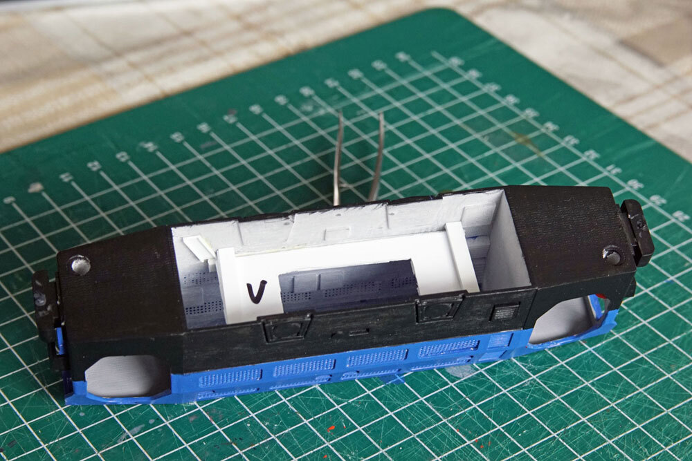

De constructie verdient vast niet de schoonheidsprijs maar deze bevestiging van de aandrijving in de loc werkt wel zoals gewenst
Omdat ik de aandrijving (en ook accu) uitneembaar wil houden is vastlijmen geen optie. Om te voorkomen dat de aandrijving in lengterichting kan schuiven, ligt het ene dwarsprofiel tegen een uitstulping binnenin de kap, de andere tegen een schuin profiel aan. Dit schuine profiel maakt het mogelijk de kap trefzeker over het onderstel te schuiven. Bij het gele mijnlocje heb ik voor een zelfde soort oplossing gekozen:
Bij de groene loc is deze kunstgreep niet nodig omdat de kap vanzelf al strak over de bodemplaat met aandrijving heen schuift.
Inmiddels zijn de loc's van hun stroomafnemers ontdaan maar helaas was er een probleem met de receivers. Hopelijk is dat snel opgelost zodat er ook gereden kan worden.

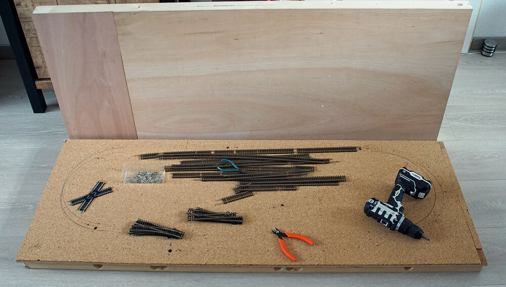

Het frame en sporenplan van het baantje beviel me al een tijd niet meer, de wisselbediening werkte niet meer naar behoren en dus moester iets anders komen. Met dezelfde afmetingen maar lichter en daarmee wat handzamer en natuurlijk ook met een ander sporenplan.
De wissels wil ik met de hand blijven bedienen en ik ben op zoek naar een soort wisselsteller. Gewoon een simpel ding, maar kant en klaar schijnen die er niet te zijn. Iemand een idee? Peco heeft onder nummer SL928 wel iets, maar een stuk of 10 daarvan is niet goedkoop en heel mooi zijn ze ook niet. Blijft waarschijnlijk enkel zelfbouw over...

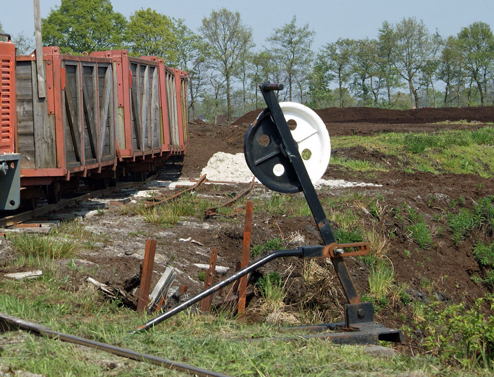

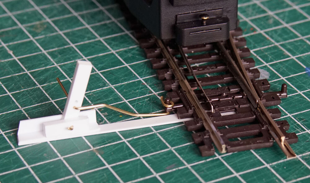

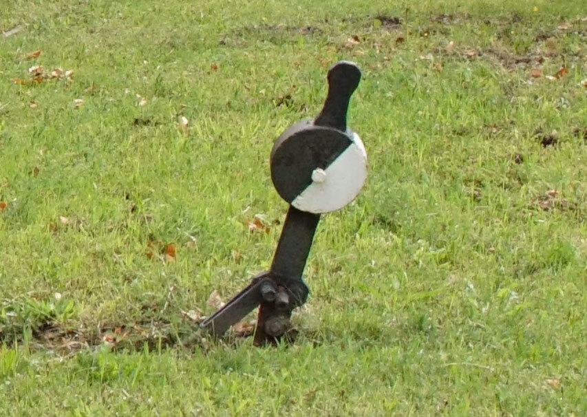

Maar hoe dan wel? Bij de Stoomtrein Katwijk Leiden heb ik eens een simpele wisselsteller op de foto gekregen en die vind ik leuk:
Een U-profiel op z'n rug liggend, de wisselsteller van rechthoekig profiel staat daarin en het wissel omzetten met een draad, dat was mijn theorie.Een beetje geknoei met kunststof en een defect wissel uit de grabbeldoos later was dit het resultaat:
Het principe werkt alleen moet dit met andere materialen en er moet nog een soort wisselkloot aan komen. Een oude auto/vrachtwagenvelg heb ik ook al eens als gewicht gezien in Duitsland, mogelijkheden genoeg dus:

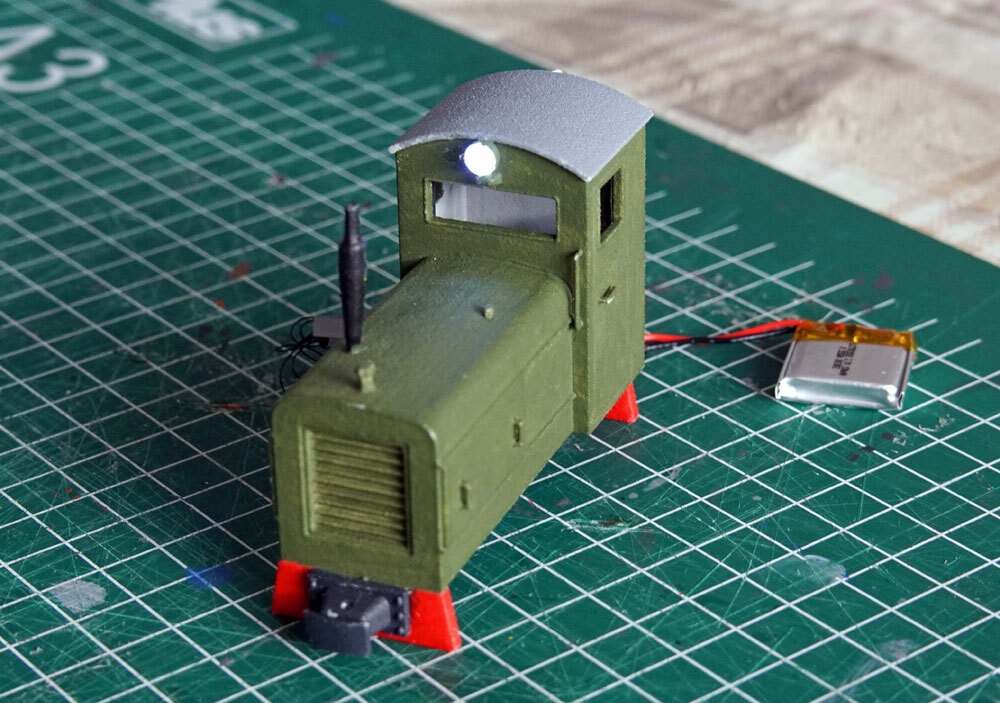

Tot slot een beetje oud nieuws: De groene Diema en de gele mijnloc hebben een tijdje geleden led verlichting gekregen:
