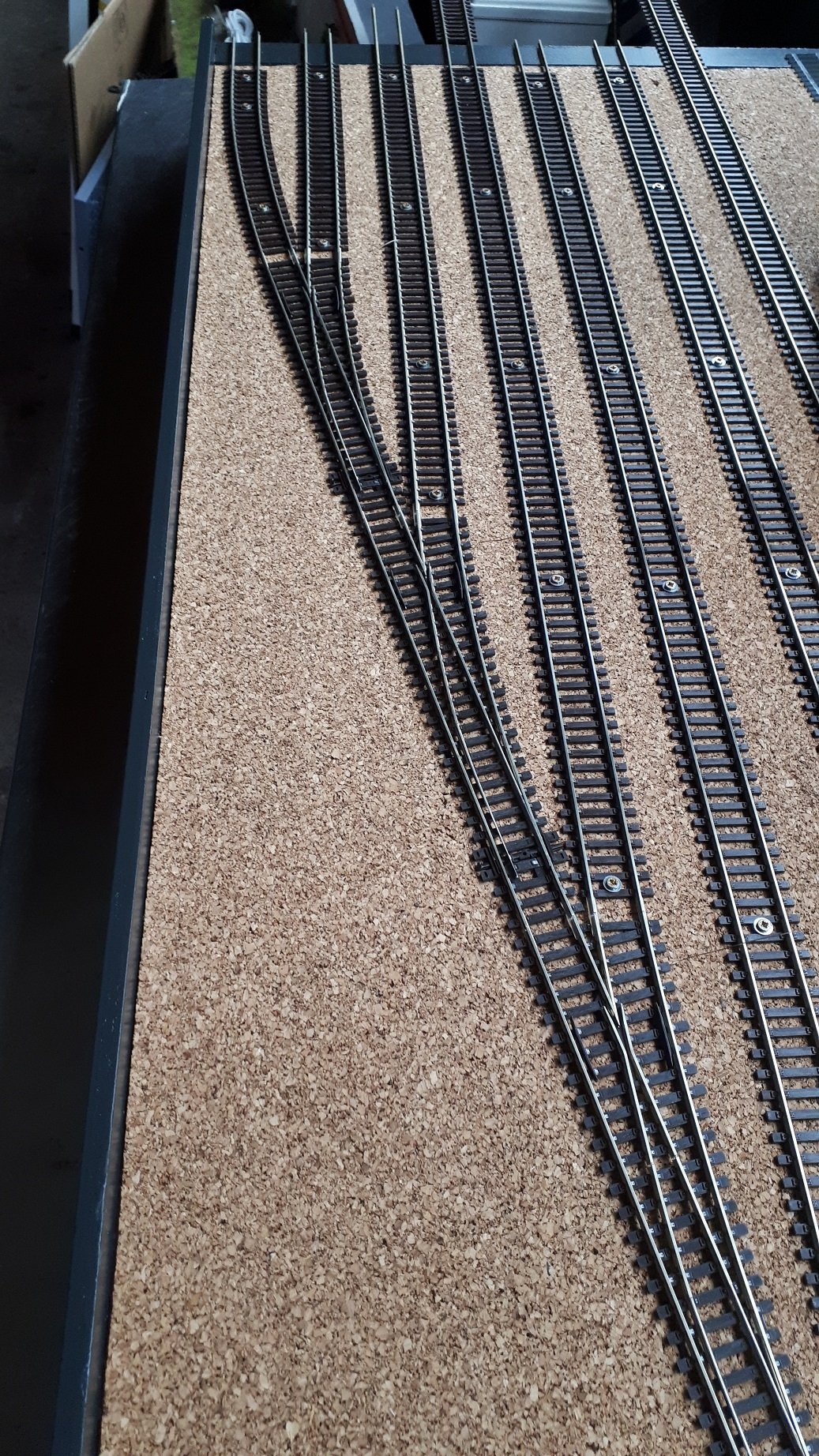

Hoog tijd voor weer een update. Al is het niet heel erg veel wat er gebeurd is. Maar dat maakt niet uit. Er is weer wat voortgang.
De keerlus heeft lekker proefgedraaid tijdens onze rijdag afgelopen februari, voordat alle COVID-19 maatregelen over ons neerdaalden. En hij draaide als een zonnetje. Erg fijn.
Maar ja, het blijft bij een keerlus en ik wil toch echt opstelsporen. Ik dacht veel tijd te hebben, maar de overheid wilde mij graag van dienst zijn om mij aan het werk te houden/krijgen. Dus vanaf half Maart ben ik (net zoals velen) ook nog leraar van mijn schoolgaande dochter. Wat een aanslag doet dat op je geheugen zeg.
Zelfstandig naamwoord, hoe zat dat ook alweer? etc.... Maar goed, feit is wel dat dat veel tijd uit je vrije tijd slaat. Vervolgens krijg ik het buiten ook nog op mijn heupen om van alles in en om het huis te gaan. Weer meer hobby tijd weg. Maar niet alles.
Dus vol goede moed aan de slag. De eerste bak van de opstelsporen maar eens gepakt en de boel uitgelegd.
Geinig! Ziet er mooi uit, ik ben tevreden. Leggen met die handel!
Nou.... weet niet of dat wel goed komt.... Dat word hakken, snijden en breken...
Maar goed, gewoon beginnen, lekker rechtdoor, zo de bak af.
Ohw... dat lijkt wel heel dicht langs de rand te gaan....
Nog steeds lijkt dat erg dicht... uhm.... Even testen met een lang rijtuig.
euh.... nou...
uh, nee, gaan we niet doen. Opnieuw!
Jaaahaaa, beter!
Dat durf ik wel aan!
Maar ja, die wissels... die moeten ook nog aangestuurd worden... Nu had ik daar eerder dit jaar een tweetal ArCoMoRa/DCCNEXT dingen voor gekocht. Tijd om die in elkaar te zetten.
En daar ga ik deze servo's mee aansturen is de bedoeling.
Het (standaard) draadje blijkt alleen te kort. Geen nood, verlengen die hap!
Nu moet ik die servo's ook nog even bevestigen. Dus dit maar laten maken bij Koerts Hout. De DGA himself kwam ze afleveren!
(En ja, ik weet dat het ook anders kan, ik vond dit leuk.
Volgende stap is die dingen onder de bak bevestigen. Daartoe ga ik eerst wat sleufjes onder de wissels maken. En geen nood, die wissels kunnen er nog uit, daar is rekening mee gehouden.
Dus zo vordert het langzaam, maar zeker.
Tot zover maar weer even!
