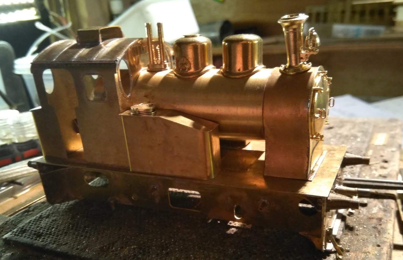

Vandaag een inspannende dag wat modelbouwen betreft want het liep allemaal anders dan verwacht. Uiteindelijk goed gekomen, maar bouwen zonder nadenken...dat ging vandaag niet door. De reden is dat ik het strakker wilde hebben dan Vs-1 en de daar gebruikte bouwmethode ging hier niet op. Daarbij kwamen enkele onvoorziene obstakels maar.......de aanhouder wint.
Laat ik beginnen met de stand van zaken op dit moment.
Ik ben 99% tevreden en hij is nog niet klaar voor vandaag.

En toen had ik dit,
IMG_4177
by
Nulpunt0
, on Flickr
Sloot de rookkastbeplating nu super strak aan de ketel.....NEE. En ik bleef buigen en persen, maar tegelijkertijd verandert dan ook het uiteinde van die plaat en de aansluiting aan de voetplaat.
Onvoorzien 4: rookkast dan maar vast solderen aan de ketel, MET ALLE GEVOLGEN VAN DIEN. Maar ik wilde het strak en dat zal ik krijgen ook. (zie bovenste foto
IMG_4179

Zoals eerder genoemd, moeten de watertanks worden bewerkt.
De positionerings pielekes aan de onderkant van de watertank zijn voor de montage op een vlakke ondergrond eerder lastig dan handig...er af (in mijn geval)
Voor de passing heb ik aan de kant van het machinistenhuis de halve hoogte ongemoeid gelaten voor de passing. Die sluit exact aan op de uitsparing voor de ketel in het front. RODE PIJL. Anders is het gokken.
De bovenkant heb ik 1 mm ingekort GELE PIJL
De voorkant is ook 1 mm ingekort BLAUW PIJL
IMG_4213b
by
Nulpunt0
, on Flickr
Diverse stadia van montage.
