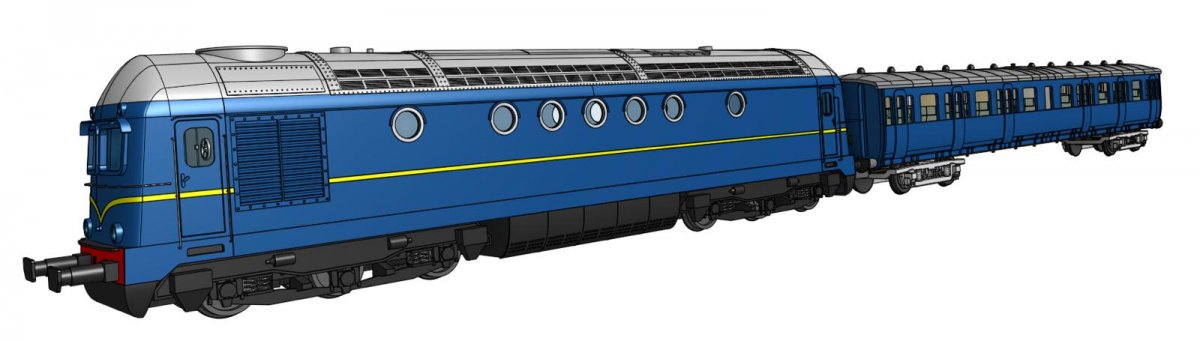

Zo, De Beel en de wagon zijn allebei klaar. Leuk om ze bij elkaar in één plaatje te zien. Dan doen we de titel van dit draadje ook weer eer aan.
We gaan nu wat proefprintjes maken.
Wordt vervolgd
Jan

« Reactie #126 Gepost op: 20 November 2019, 17:08:05 »
Dat zijn heeeele lange buffers  ;D

« Reactie #128 Gepost op: 20 November 2019, 18:34:58 »
Buffers zijn wat korter gemaakt (y). Ten koste van de bufferafstand. Het blijft schipperen en compromissen sluiten...
Bye
Jan
