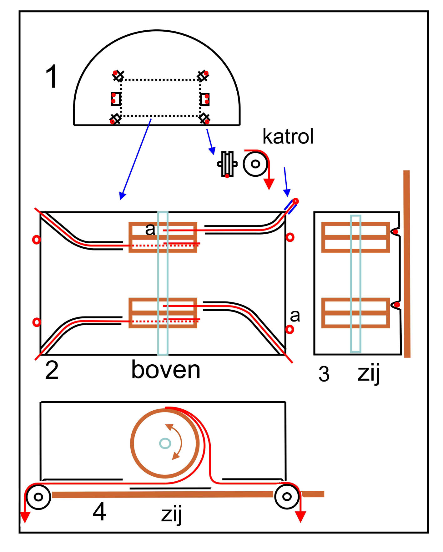

De draden behoren op dezelfde positie te worden uitgelijnd. Door een storing zijn de kabelhaspels waarschijnlijk verdraaid.
In het midden worden de stroomdraden van de magneet opgewonden.

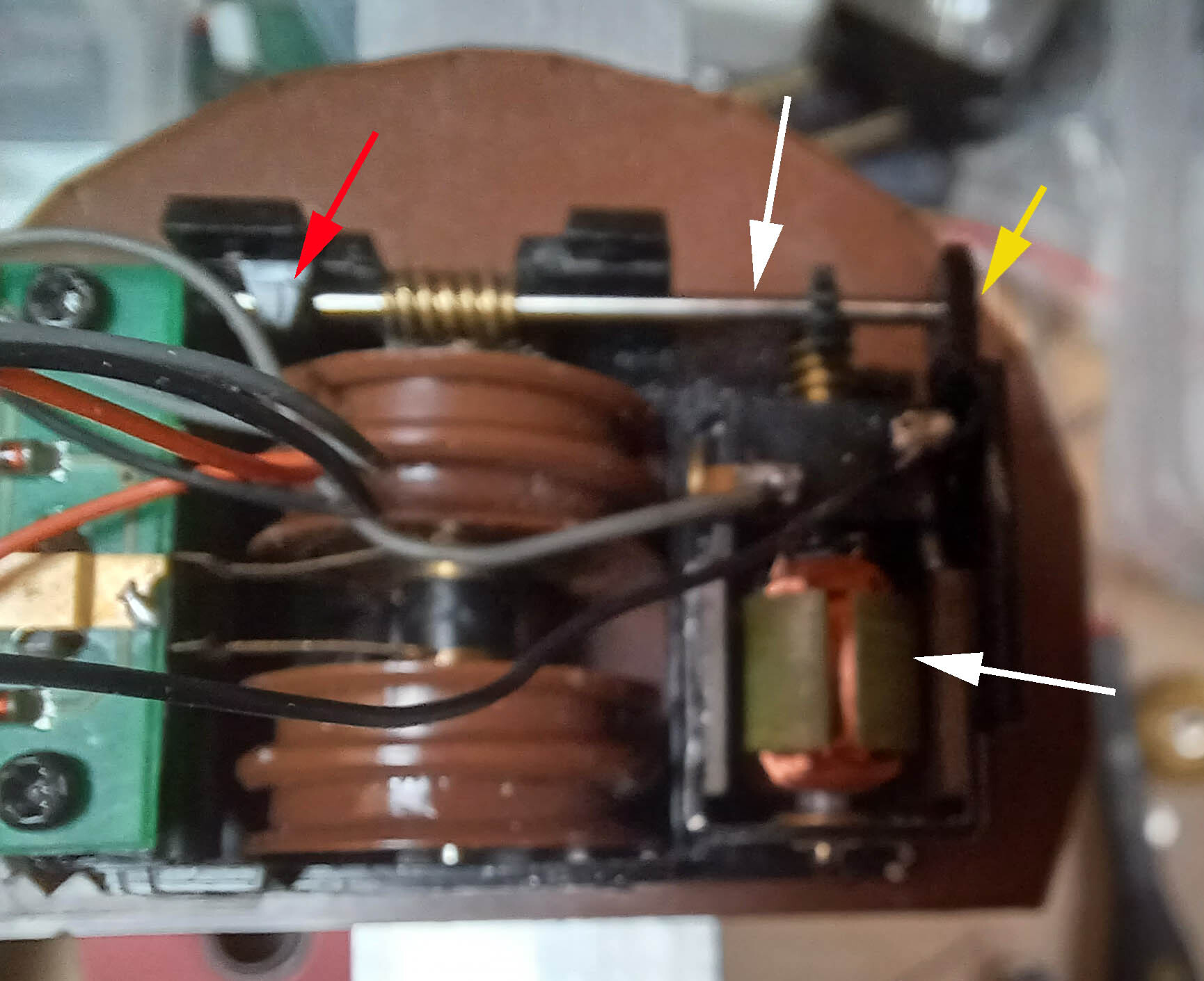

Dat betekende dat het motortje, de as met een klein tandwieltje en een worm, eruit gehaald moesten worden.
Witte pijlen op de volgende foto.
(OO, aangepaste plaatje upload)
Om de as te verwijderen is het noodzakelijk om het plastic steuntje aan de rechterzijde (gele pijl) opzij te schuiven om de as daar uit zijn gaatje te krijgen.
Aangezien de containerkraan echter al bijna 2 decennia geleden gemaakt is komt het erop aan dit met veel voorzichtigheid te doen.
Dan moet de as naar rechts opzijgeschoven worden uit de steun aan de linkerzijde.
Nog critischer.
Het wormwiel houdt de boel tegen. As dient iets naar voren gehaald te worden, maar gaat dan knellen in zijn steun.
Uiteindelijk zondermeer gelukt, maar zweet begint zich te manifesteren, ook omdat het niet mijn eigen model is.

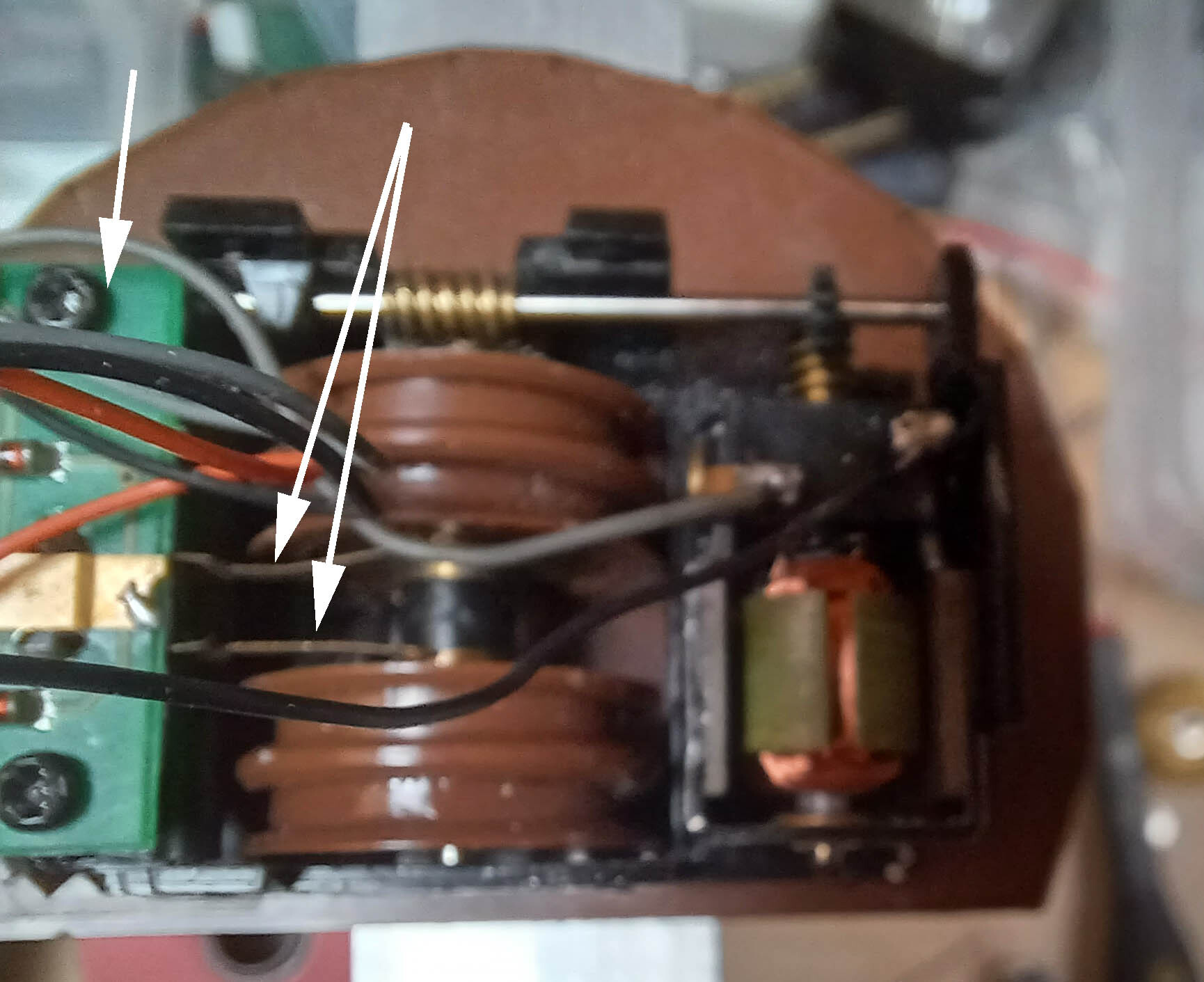

Nu dient het PCB tje verwijderd te worden.
De koperen strippen niet te veel verbuigen, omdat deze het contact zijn met de magneet van de grijper. Witte pijlen.
Ook oppassen op de strippen op het PCB-tje zelf.
Zijn de contacten als eindschakelaar.
Uiteraad brak er de zwarte stroomdraad af van het motortje.
Komt (kwam) goed.
Nu de bruine draadtrommels verwijderen.
Hiervoor is de onderste wand opzijgebogen om de trommel as met het te vervangen tandwiel te kunnen verwijderen.
Ook hier weer gevaar voor breken van het plastic wandje.
Uiteindelijk de trommel-as los gekregen uit zijn houders.
Verder eruit halen ging niet. Touwtjes zaten onderin in de knoop en er was geen beweging in te krijgen.
Het was dus noodzakelijk de zwarte behuizing van de bruine onderplaat te verwijderen.
Deze behuizing zit met 2 uitsteeksel op de onderplaat geklemd.
Gevolg:
de touwtjes kwamen los uit hun beklemde situatie, waarbij echter allerlei kleine katrolletjes in het rond vlogen.
Een magneet op de werktafel bracht uitkomst.

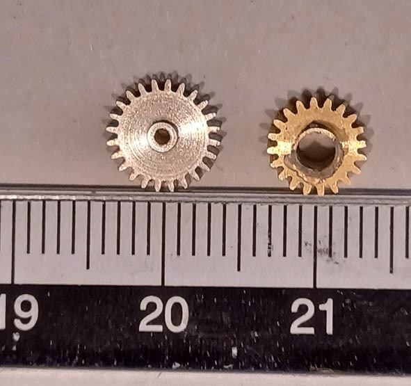

Het rechtse koperen tandwieltje is me toegezonden.
Ik had begrepen dat de asjes 1 mm in diameter zouden zijn.
Na opmeten bleek het 2 mm te zijn.
Gelukkig had ik op de beurs in Poortugaal van Spijkspoor een moduleer draaibankje (unimat) aangeschaft zodat ik het tandwieltje daarop kon uitboren.
Echt niet.
Veel te veel speling in de losse componenten.
Met het geforceerd plaatsen van messing plaatjes tussen de glijvlakken van de componenten is het me gelukt.
Het plastic tandwiel op de as is vervangen door dit koperen tandwiel.
Met dezelfe voorzichtheid de trommels teruggeplaatst en ook de aandrijf as met wormwiel
Geen plastic schade......
Door met de vinger het kleine tandwieltje tpv het motortje te bewegen getest of de trommel-as soepel zou draaien.
De as met wormwiel draaide inderdaad soepel.
Te soepel want het nieuw geplaatste tandwiel was te klein in diameter.
Wordt vervolgd

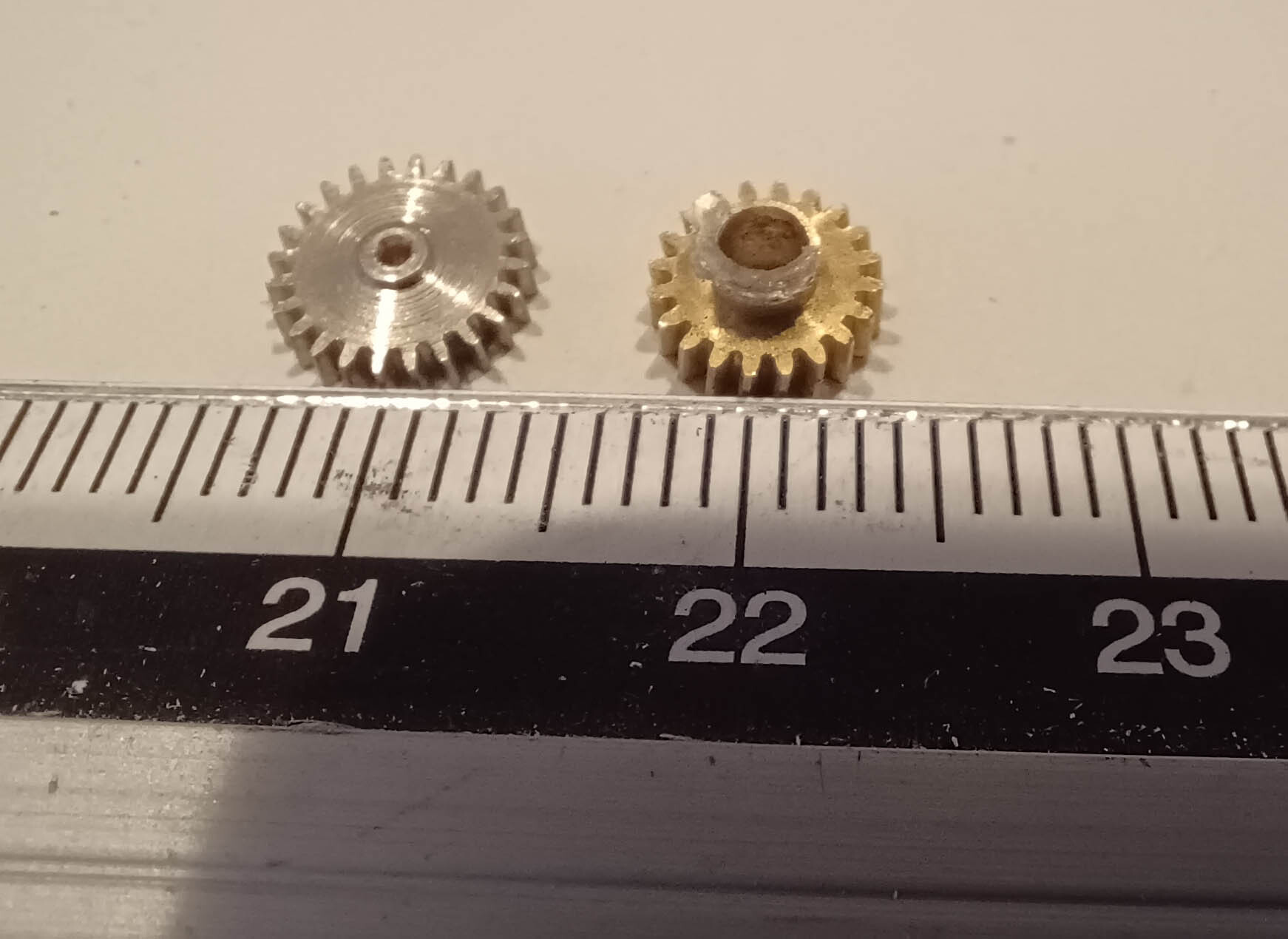

Een visser is een VISSER en laat zich niet uit het veld slaan.
Mijn kennissen geraadpleegd en inderdaad daar kwam een oplossing uit.
Een kennis van een kennis en daar weer een broer van (jullie weten wel hoe dat gaat?) deed aan horloges en klokken.
Met het koperen tandwieltje en de as met de worm naar hem toegegaan.
De doos met reserve spullen bracht uitkomst.
Twee van de hiervoor getoonde tandwieltjes kwamen eruit (de linkse op de foto)
De diameter is iets groter dan het koperen wieltje.
Omdat ik de worm mee had genomen waren direct ook de M (module) en dus de tandafstand te controleren.
Door de worm langs de tanden te laten draaiien kon ik vaststellen of ze bijelkaar zouden passen.
YES.
Er zat wel een vierkant rond gaatje in.
OK, de truc met de Unimat weer uitgehaald en 2 mm gat aangebracht.
Ging direct goed, zodat het 2e tandwieltje niet meer nodig was.
Het koperen tandwieltje verwijderd en dit nieuwe ding geplaatst.
Ook nu weer met de opkomende okselklots om te voorkomen dat er iets afbrak.
De test van draaiien aan het kleine kunststof wieltje bewees dat de trommel meedraaide,
en dat de tanden van het geplaatste tandwieltje goed in de worm gepositioneerd zaten.
Een hele opluchting.
So far so good.
Met een schuin oog werd wel gekeken naar de trommel en de uit de positie geraakte fladderende touwtjes en de los geraakte katrolletjes.
Die klus wachtte nog.
Wordt vervolgd
