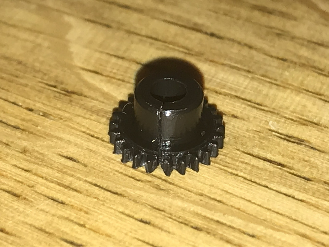

Is het dit tandwiel dat stuk is, voor de container omhoog te takelen ?
Bij mij is dit ook stuk, ik gebruik de takel nu niet meer, maar als er een vervangtandwiel voor is, dan zou ik ze ook wel willen herstellen.

Je mag het tandwiel opsturen.
Dan ik het natekenen, of bekijken of ik er nog eentje in bezit heb ergens.

is inderdaad dat tandwieltje, zelfde breuk, waardoor de tandjes iets uit elkaar komen en niet meer zonder kracht door het wormwiel geraken.
ik had nog een poging gedaan het te reinigen, te lijmen en op te spannen maar de breuk geraakt niet helemaal dicht waardoor het blijft slippen op de as.
@Ronald: 24 tandjes, voor zover het goed te meten is :
buitendiameter 7.8 mm
diameter voet tandjes 6.4 mm
dikte tandwiel 1.3 mm
kleine opstaande rand .5mm waar een veertje op rust
opstaande rand diameter 4 mm
opstaande rand hoogte 3 mm
diameter as 2.5 mm
gr,
Walter
