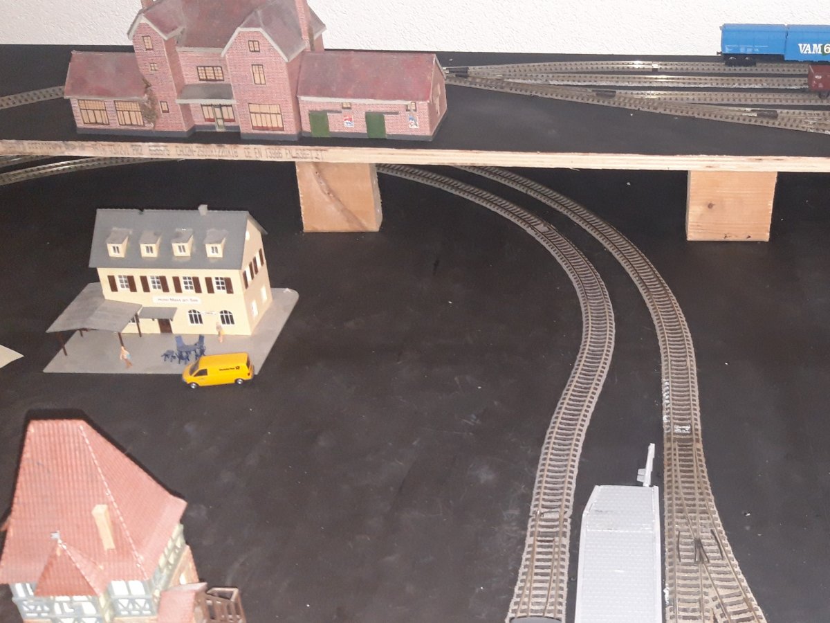

Hallo, even weer een kleine update,
Zat er een beetje met in de maag want de 6120 in de hoofdbaan geeft allen maar problemen, door wat app en pb contact met ook fleischmann profi rijders is het beste R3 en R4 te gebruiken nl 6131 en 6133, dat was ook zo in mijn geval.
Maar had geen ruimte een fatsoenlijk een perron te plaatsen, want mijn oude baan was op de kopeinden 15 cm breder , door de binnenbocht een kleine slinger te geven was het probleem opgelost, dacht maar toen de DE2en van artitec door deze slingers heen moesten , niet dus tja want nu.
wel met flexrail gaan werken en eigenlijk tegen mijn principe in en dit werd ook de de twee forum genoten bevestigd, gisteren de klus maar eens afgemaakt, daar uitgebreid getest met de DE2en van artitec.
Eindelijk weer een probleem minder , maar wel met een geringe slinger en zonder dat de langere rijtuigen elkaar raken.
de nieuwe bocht met boven op niveau 2 het goederenrangeerbaan.
hier dus de andere bocht waar het zelfde probleem zich voordeed, het binneste spoor is het spoor van de oprit naar niveau twee, deze bestaat wel geheel uit 6120.
denk dat met een 22 of 2400 met wat kleine goederen wagons daar geen probleem gaat geven.
mvgr Evert en Bas

Goed op gelost.
Bij de laatste foto gaf je aan toch de 6120 te gebruiken ivm met kleiner locs en wagons.
Het lijkt er op of je daar toch ruimte hebt voor een wat ruimere bocht?
Als je 6125 hebt liggen misschien toch een optie om dat te proberen. Is toch net wat ruimer en loopt dan toch soepeler.
Mooie set ziekenwagens op de laatste foto.
