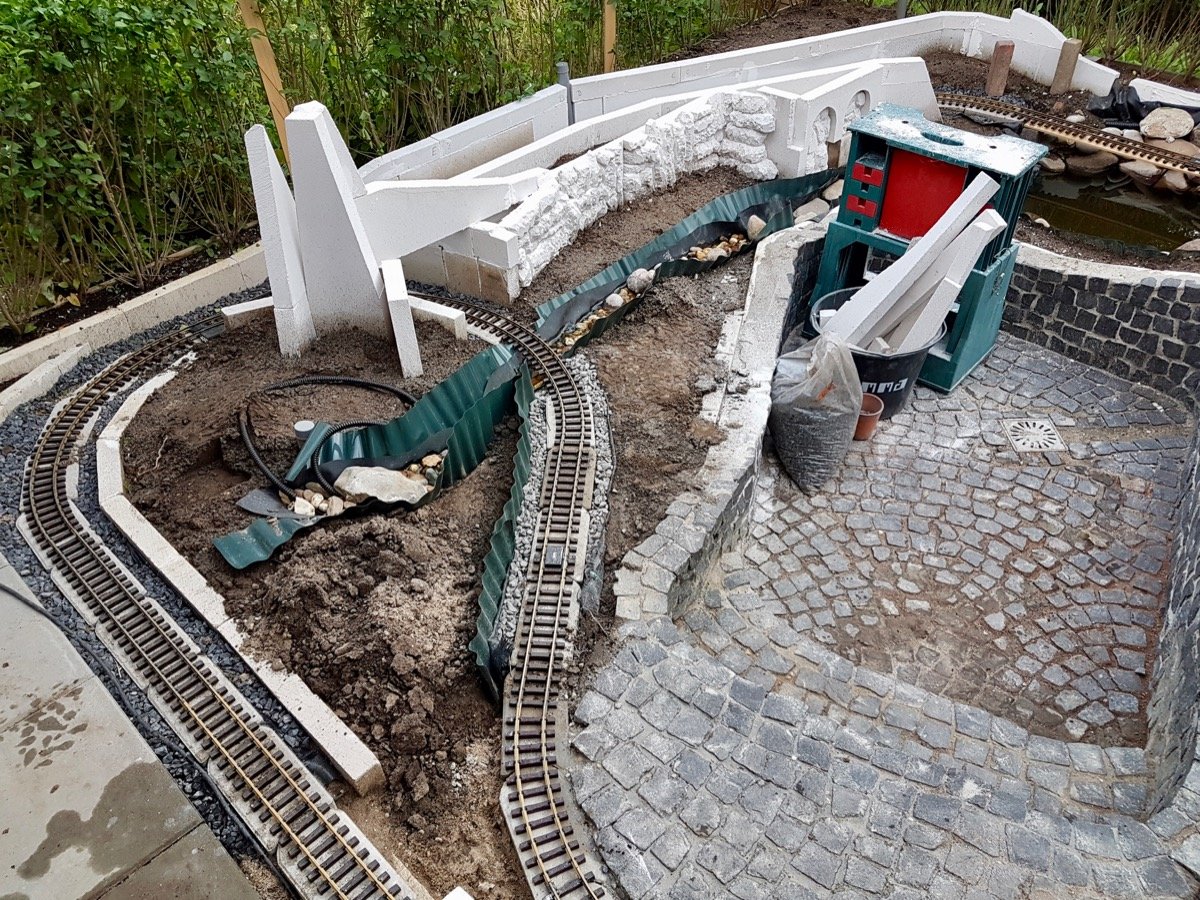

Hallo allemaal,
@Wim; allereerst natuurlijk nog onze dank voor je compliment, dat is altijd leuk!
De afgelopen periode hebben we niet heel veel gepost maar we zijn wel doorgegaan op de momenten dat we vrij hadden en de temperaturen het ook toelieten
Allereerst zijn nadat de rails in het tunneltrace geplaatst was de steunmuren aan de andere zijde geplaatst. Tevens een steunmuur waartegen later de rotswand gebouwd hebben.
Voor de rotswand willen we een nieuwe bouwmethode uitproberen. Van alle reststukjes gasbeton hebben we rotsblokken gemaakt. (Het leek af en toe wel of er een overspannen specht in de tuin bezig was....)
Het is de bedoeling om deze straks in te smeren met meerdere lagen "stucmortel" een fijne betonmortel.
We zijn benieuwd naar het resultaat. Het leek ons een prima werkwijze waarbij we ook het gasbeton zo optimaal mogelijk gebruiken. Inmiddels zijn we verder gegaan met de vormgeving van de "bergrug". Het belangrijkste doel van deze bergrug is om de brug in optische zin haar functie te geven. De brug gaat er namelijk omheen en pas als je om of over de bergrug heen kijkt zie je waar het spoor naar toe gaat.
Daarnaast komt er op de kopse kant van de bergrug een kleine waterval die de beek van water zal voorzien.
Dat was het weer voor vandaag,

Meter na meter wordt het spoortracé steeds wat langer. Dit weekend hebben we het onderste spoor een stukje doorgetrokken. Vanuit de tunnel, over de beek en dan met een boog naar het station. Vooral deze boog was belangrijk omdat we als de boog eenmaal lag ook het straatwerk konden doortrekken.
De portugese basaltsteentjes die ik hiervoor gebruik leg ik op en in de cementmortel die ik vervolgens langzaam nat maak zodat het water langzaam de mortel in kan trekken. We hebben dit gisteravond nog gedaan en vanmorgen lag het zo vast als een huis, en dat was precies de bedoeling !
Verder hebben we vandaag alle gasbeton delen aan de linkerkant van de baan vastgelijmd, die lagen allemaal nog los om eventuele aanpassingen te kunnen doen, maar uiteindelijk vonden we dat het goed was en er gelijmd kon worden. Als alles goed droog en uitgehard is, en belangrijker nog; goed vastzit, worden de diverse holle ruimtes opgevuld met grond om alles nog wat meer stevigheid te geven. Uiteindelijk kan de rails in de tunnelbak dan definitief gelegd worden en kan de tunnelbak gesloten worden.
Voordat we dat doen gaan we eerst aan de slag met de stucmortel om uit te proberen of we daarmee mooie rotspartijen kunnen maken.
Wordt vervolgd, vriendelijke groet,
Suze & Almar
Laatst bewerkt op: 15 July 2019, 07:40:39 door Almar
Naast 'TT Baan Heinenoord' vanaf 2019 ook 'Smalspoorbaan "Hinterhof" Heinenoord' in schaal 1:22,5

is gasbeton wel vocht bestendig? prachtig resultaat!
groet Jeroen
Leubachtalbahn
https://forum.beneluxspoor.net/index.php?topic=77672.msg3221814460;topicseen#msg3221814460
Almar
Huisman met een hobby 😉
Berichten: 521
TT-baan & LGB Smalspoorbaan
Re: Smalspoorbaan "Hinterhof" Heinenoord
Reactie #79 Gepost op:
14 July 2019, 23:32:39 »
Hallo Jeroen,
Tot voor kort vroeg ik me dat ook af maar ik heb me laten overtuigen. Volgens de maker kunnen de blokken hier namelijk tegen.... op hun site schrijven ze:
Ongevoelig voor vocht en vorst
Ytong cellenbeton is ongevoelig voor vocht en vorst, en verzeept niet. De blokken zijn daarom prima toe te passen als buitenwand of in natte ruimten, zoals badkamers.
Het idee komt niet van mezelf maar is een variant op de toepassing van deze blokken bij een aantal buitenbanen die ik de afgelopen tijd bezocht heb. Zo is van de nieuwe LGB-baan bij het smalspoormuseum in Katwijk de onderbouw geheel gemaakt van gasbetonblokken. Daar zijn ze zelfs zover gegaan om de blokken extra te testen. Na een lange periode in het water gelegen te hebben zijn de blokken in een vriezer geplaatst. Nadat ze eruit kwamen hebben ze de blokken ontdooit en bleek dat er geen schade was....
De nieuwe LGB baan bij het Smalspoormuseum in Katwijk, op de voorgrond zijn de Gasbetonblokken nog goed zichtbaar
Bij mijn gemetselde muurtjes in de "werkkuil" komt de echte sterkte van de gemetselde zijde. Die wordt geheel opgetrokken met kleine portugese keitjes. Dat is massief basalt en elk keitje is ongeveer 8 cm in het vierkant. Op alle overige plaatsen waar het gasbeton blootgesteld wordt aan de elementen zal er een laagje stucmortel overheen komen (beton). Zoals je leest heb ik er vertrouwen in maar zoals altijd zal de tijd zal het leren
Bedankt voor je reactie, vriendelijke groet,

Hallo allemaal,
Allereerst; bedankt voor alle reacties! maakt het posten leuk
De afgelopen week ben ik vooral alleen bezig geweest. Suze is werkzaam in het onderwijs en die laatste weken vóór de zomervakantie zijn altijd erg druk. Daarom iets minder gepost en iets minder gedaan
Maar er is wel degelijk één en ander gedaan en uitgezocht. Zoals ik al eerder postte wil ik uit proberen of ik iets over het gasbeton kan smeren wat niet al te dik is zodat ik vooral in het gasbeton details kan aanbrengen die gewoon zichtbaar blijven. Een test stukje met stucmortel werd geen succes omdat het water te snel uit de mortel gezogen werd. Dat betekend dus dat ik het gasbeton moet voorbehandelen. Deze voorbehandeling is eenvoudig te doen met diepgrond. Als dit gebeurd is wil ik over de rotspartijen gaan werken met een structuurverf voor buiten welke ik vooraf op kleur breng. Op de steunmuurtjes, tunnelportalen etc, wil ik na het impregneren verf gaan aanbrengen ook hier wil ik de kleurmenging zelf doen. Voor het zover is gaan we eerst lekker tien dagen op vakantie! We vertrekken morgen naar de Eiffel in Duitsland waar we op een camping in het Brohlthal een plekje gereserveerd hebben. In ieder geval dicht bij de "Vulkan Express" die daar op smalspoor een dagelijkse dienstregeling rijdt, dan kunnen we toch nog wat met de hobby bezig zijn
Ook het spoorwegmuseum in Koblenz staat op het lijstje om te bezoeken dus twee uitstapjes zijn vooraf al bekend!
Dan nu nog wat foto's van de voortgang;
De dremel is tevoorschijn gehaald !
Berg in wording met het zelf gemaakte, extra brede, tunnelportaal. Voor de maatvoering in de breedte is veelvuldig gebruik gemaakt van het snuitje, dit omdat de oversteek hiervan enorm is
Ook hier was het snuitje maatgevend voor de dikte van de arcademuur, die nog voorzien moet worden van "rots inzetjes".
De ingang van de tunnel na het passeren van de lage brug over de waterpartij heb ik aan de voorzijde als galerij uitgevoerd, de achterwand moet nog gemaakt worden
Al met al best wel wat voortgang, na de vakantie het vervolg!
Allemaal een prettige vakantie, groetjes
Almar (& Suze)
