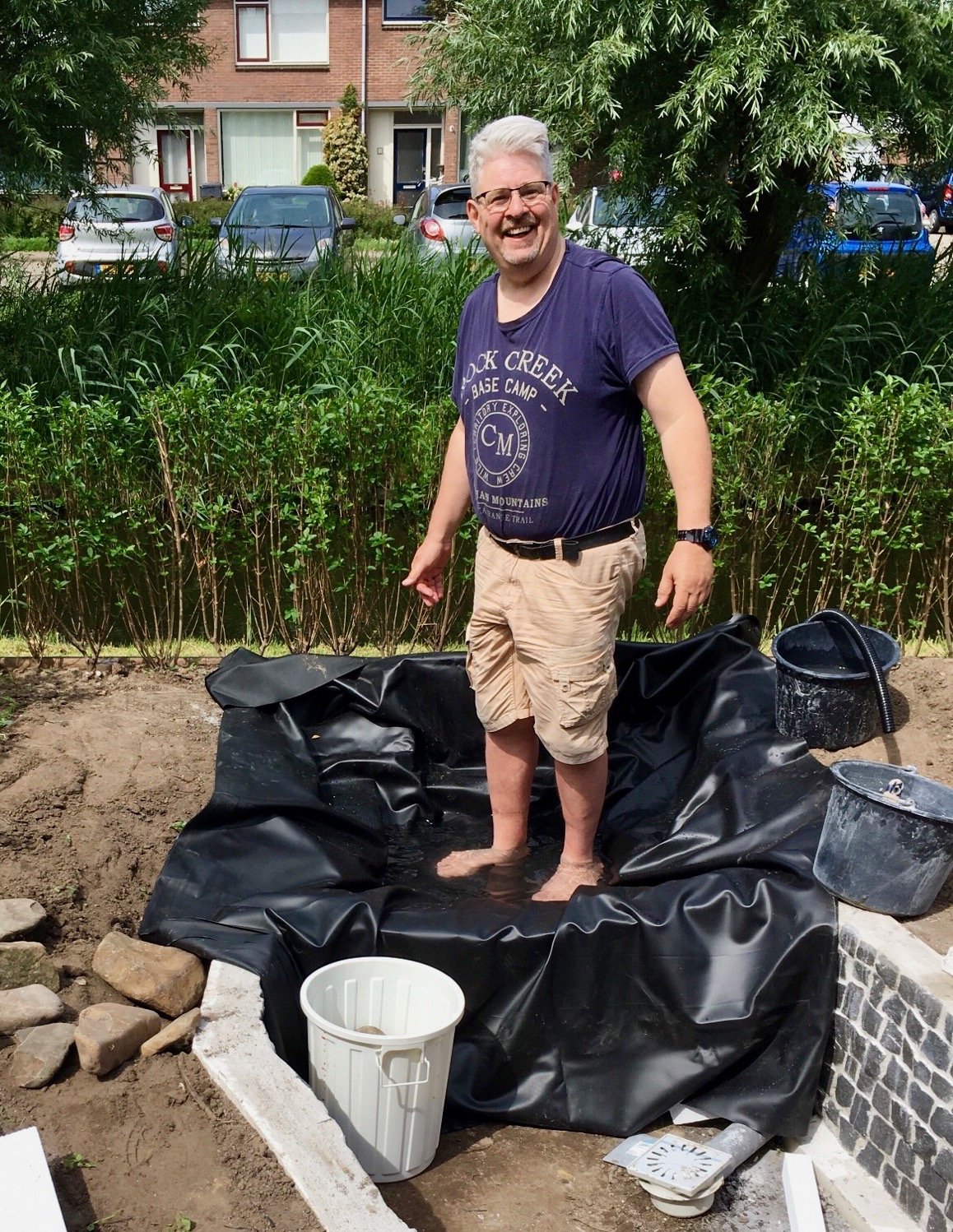

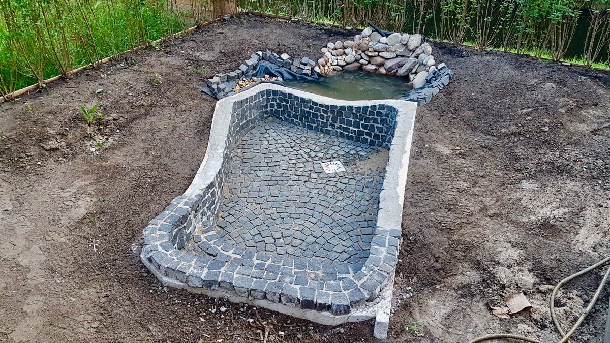

Vorige week zondag hebben we de waterpartij gemaakt. Met de warmte in het vooruitzicht vroeg begonnen met de fundering van de rotswand, die tevens als keermuur moet functioneren voor de achtergelegen grond. Daarna samen de vijverbodem en zijkanten vormgegeven en de vijverfolie aangebracht.
Met m'n voeten lekker in het water ben ik toen, geassisteerd door Suze de rotspartij gaan vormgeven. Met de weersverwachting in ons achterhoofd (het zou 's-avonds gaan onweren en stortregenen) hebben we ook nog wat basaltkeitjes geplaatst op de plekken waar t.z.t. begroeiing moet komen. Dit ter voorkoming van het al te veel wegspoelen van de grond.
Na een dagje werken is dit het resultaat, we zijn best tevreden en in gedachte zie ik de bruggen al liggen waarover de treinen rijden

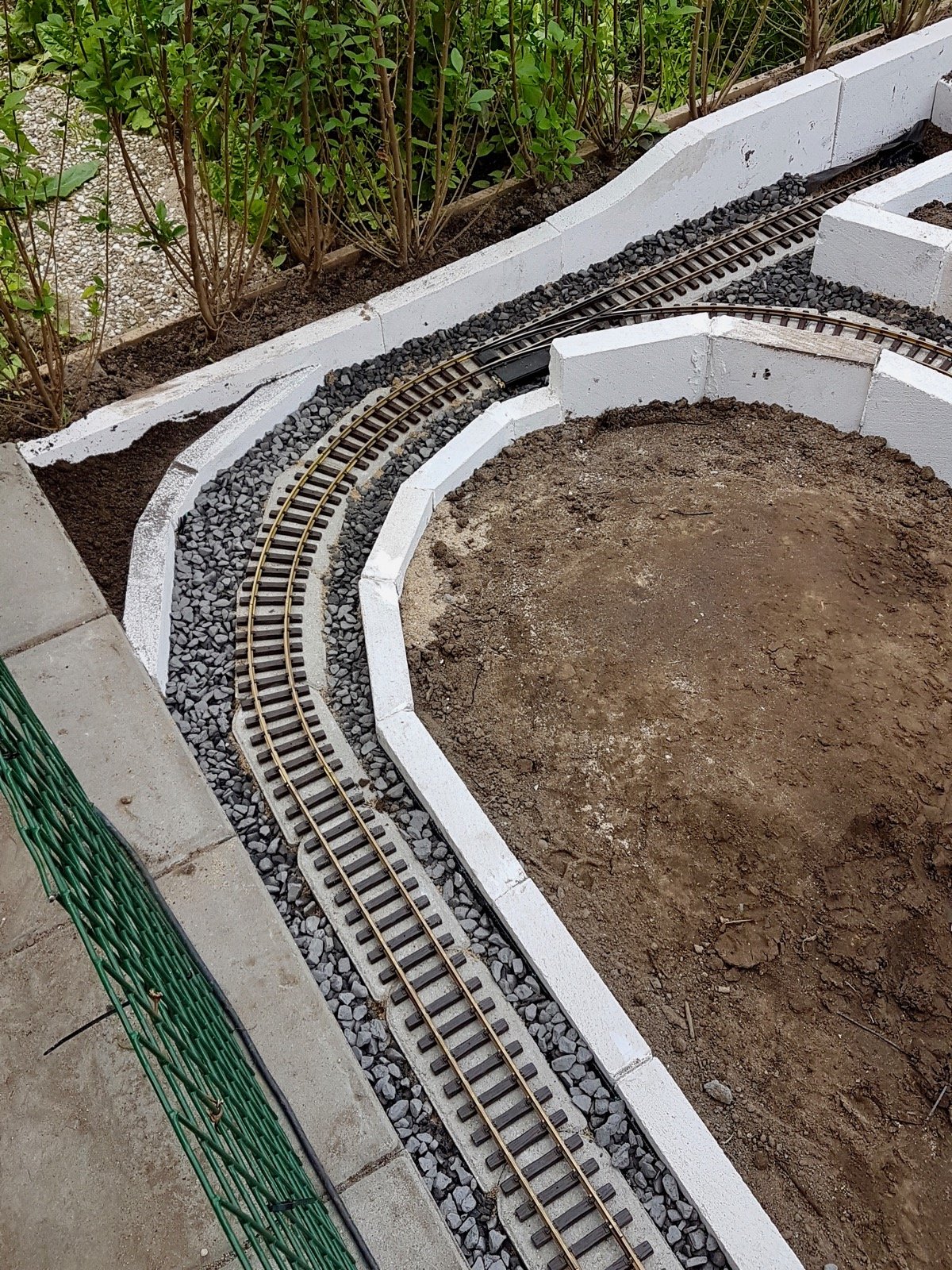

Voordat ik het bestratingswerk tussen de "werkkuil" en het terras af kan maken moet ik eerst de twee kruisende sporen leggen. Beide sporen liggen op een ander niveau dus dat is nog een heel gepuzzel. Vanmorgen hebben we eerst het tracé maar eens uitgezet en zijn we gaan graven.
Onder de stenen die we onder de rails gaan leggen komt een heel pakket. We beginnen met anti-worteldoek dan een laagje split en daarop een laagje metselzand waarin de stenen komen te liggen. Omdat het eerste tracé vanaf het terras daalt tot aan de wissel van de onderste keerlus en vanaf de wissel zowel rechtdoor als rechtsaf een tunnel ingaat is het zaak dit in één keer goed te leggen met ruim voldoende vrije ruimte aan beide kanten van het spoor.
Nadat we de steunmuurtjes op maat hadden gezaagd en hun positie hadden bepaald hebben we de rails weer weggehaald. Hierna zijn ook de laatste muurtjes vastgelijmd. De tracé's zijn nu klaar voor het anti worteldoek en het hele pakket wat hier bovenop komt.
Uiteindelijk is dit het resultaat van een dagje werken in de zon, kijken wanneer we weer verder kunnen
