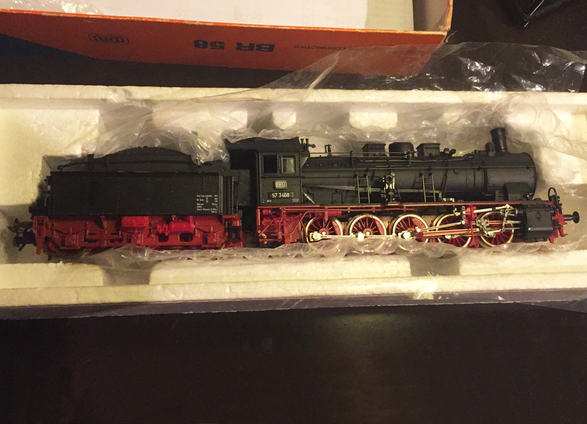

Voor een laag bedrag een Roco Br57 van een forumgenoot kunnen overnemen. Loc reed nog perfect! Daarmee dus een ideale basis voor de ombouw.

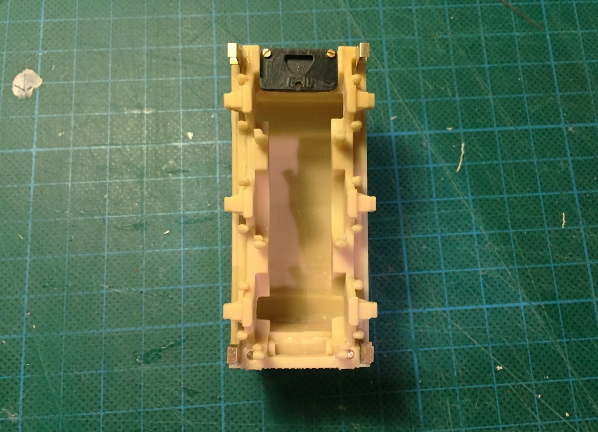

De aandrijving van van de 4500 bestaat uit een resin gietdeel aangevuld met messing etswerk en rond profiel. Voor de aandrijving worden de Roco tandwielen en de motor verder gebruikt.
Het gietdeel wordt glad geschuurd en de gaten voor de tandwielassen worden uitgeboord. Daarna heb ik ze nog iets ruimer gemaakt met een ruimertje. Aan één zijde heb ik de assen vastgesoldeerd aan de messing zijwand, zoals te zien op bovenstaande foto. Het valt misschien ook op dat er drie messing schroefjes in zitten. Dit is een eigen aanvulling. In plaats van de totale aandrijving te lijmen probeer ik alles zoveel mogelijk demontabel te houden voor onderhoud. Met een drietal M1,6 boutjes worden de twee messing zijwanden bij elkaar gehouden. Aan de andere zijwand zijn een drietal M1,6 moertjes gesoldeerd en iets afgevijld. Er zat genoeg ruimte tussen zijwand en binnenkant wiel.
De messing assen vallen 'zuigend' door het resin frame. De rode en witte Roco tandwielen worden op de juiste volgorde in het frame gelegd waarna de zijwand verder gedrukt kan worden.
De tandwielen draaien keurig zonder haperingen. Het loopt al zeer ligt, terwijl er nog geen druppel olie is toegevoegd.
Zo zit dat dus in elkaar. Bovenop gaat de motor komen. Hoe ik deze monteer komt later. Dit heb ik tot op heden nog niet gedaan.
De tender bestaat verder uit twee grote onderdelen. Het buitenframe en de kap. Deze zou je gedeeltelijk kunnen lijmen, maar in verband met 'afplak luiheid' houd ik het liever gescheiden. Dit scheelt weer een kwartiertje afplaktape plakken. Bovendien is het ook erg makkelijk voor de toekomstige elektronica  (y)
Dit doe ik met behulp van 4 M1 boutjes. Aan de voor en achterzijde, gemarkeerd door A en B. Aan de achterzijde (A) is in de tenderkap een moertje verzonken en gefixeerd met wat lijm. Het boorgaatje aan de onderzijde van het frame aan de onderzijde iets opgeruimd, zodat de bout verzonken in het frame komt te zitten. Hierdoor zie je er niks van!
Aan de voorzijde hetzelfde systeem, maar heb ik nog een ander onderdeel toegevoegd. Een wens van mij is om de loc en tender kortgekoppeld te laten rijden. Hierdoor sluiten beide onderdelen mooier aan. Daarom bouw ik een Ribu kortkoppelmechaniek in. Hierdoor kan de afstand tussen loc en tender verkort worden. Aan de loczijde komt een schroef die de koppelboom zal vasthouden. Daardoor zijn beide onderdelen altijd los te halen.
Hier samen gevoegd. In het gat komt uiteraard nog de aandrijving. Echter ben ik hier nog mee bezig. Ook deze zal met een tweetal messing boutjes vastgezet worden, waarvan één door de Ribu gaat. Het boorgat is al te zien.
