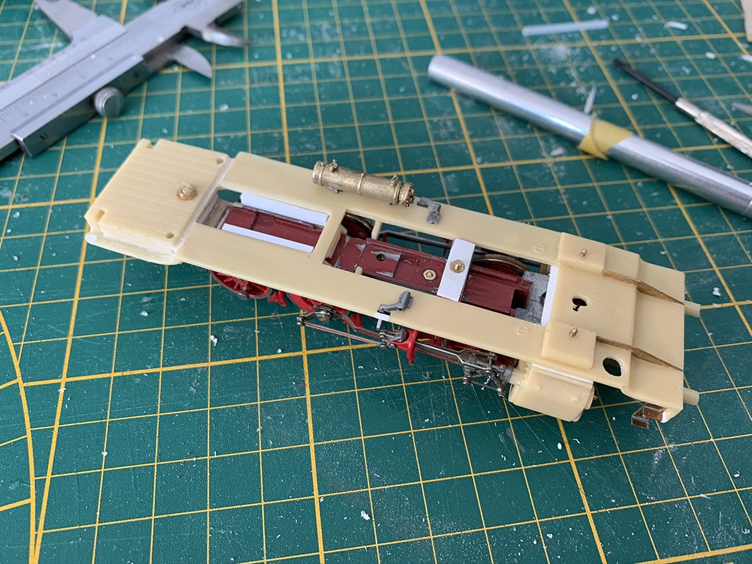

Nadat twee van de drie rijtuigen de werkplaats zijn uitgerold wordt het tijd om weer wat anders te gaan bouwen. (https://forum.beneluxspoor.net/index.php?topic=88935.msg3222105306#msg3222105306)
Aangezien ik mij heb voorgenomen om eerst lopende projecten af te ronden voordat ik aan iets nieuws mag beginnen, heb ik de 4500 er weer eens op tafel gelegd. Ik wist al gelijk waarom ik was gestopt: de loc stond veel te laag op zijn chassis en de aandrijving is niet mooi uitgelijnd. De tender wipt een beetje. Nu is het geval dat ik beide problemen inmiddels kan oplossen. Zelfs de tender aangezien ik tegenwoordig een chassis jig van Poppy's heb. Daarover later meer.
Allereerst de loc zelf, volgens mij heb ik een beetje pech met deze kit. Heel veel onderdelen zijn enigszins scheef gegoten of hebben last van grote luchtbellen. Niet echt fijn dus.... Het is een hele klus geweest om alle resin delen mooi passend te krijgen. Ik vermoed dat er daardoor hier en daar wat resin ontbrak, of ik iets te enthousiast ben gaan vijlen. Helemaal gemonteerd kwamen de buffers ruim 1,0 mm onder het niveau van de buffers van het getrokken materiaal te staan. Daarnaast raakten de wielflenzen de voetplaat. Waarschijnlijk heb ik ergens tijdens de bouw hier en daar teveel resin weggehaald, of een ander pad begaan dan de ontwerper van de kit had bedacht. Reden genoeg dus om dit aan te pakken.
Allereerst het een en ander met styreen opgevuld. Op de cilinderstukken heb ik twee plaatjes van 0,5mm geplakt. Met de lijmlagen erbij gerekend kwam de voorkant van de voetplaat en de buffers zo keurig op hoogte. Hier en daar heb ik het nog een beetje vlak geschuurd. Aan de achterzijde had ik al het een en ander aan styreen zitten om alles recht en sluitend te krijgen. Ook dit heb ik 1,0mm opgedikt met wat styreen stripjes. Ter plaatse van de vuurkist had ik een kier. Dit zag er niet uit, ook dit aangevuld tot gelijk niveau als de voetplaat.
Dat sluit netjes aan zo
Kiertjes bij de vuurkist zijn dicht. Alleen achter het vierde wiel is nog wat ruimte. Hier moet een stroomafnemer doorheen. Ik ga het gat nog wel iets kleiner maken aangezien ik stroomafnemers van fosforbrons ga maken en die van Roco in de onderdelenbak verdwijnen. Daarnaast moet ik alleen nog een kier tussen cilinderblok en voetplaat opvullen, niet plamuren!. Is een klein klusje.
En hij staat nu keurig op zijn pootjes!
