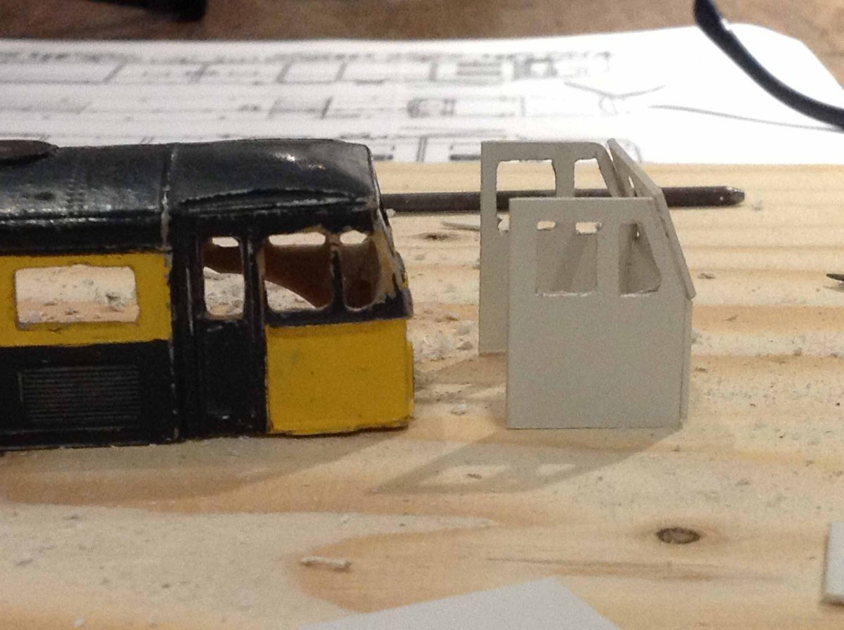

na hier en daar wat gekocht te hebben liep ik vanmiddag bij de winkel waar een doe hetzelvert nie zonder kan tegen een bus gele verf aan. in de opruiming voor €2,50. omdat ik twijfel over de kleur wil ik die ergens op smeren en omdat ik vind dat ns geel op een ns model hoort ben ik vanavond aan de keukentafel gaan zitten. ik had nog een stuk (waarschijnlijk pvc) lamel over van het inkorten. ik weete het, het is geen luxaflex maar ik vond deze titel toch net wat pakkender en ik ben eigenlijk wel erg trots op wat ik in 2 uurtjes geknutseld heb. ik post hier dan ook een bouw verslagje:
De bouw
omdat ik al jaren een 1500 wil, en het maar niet wil lukken ben ik al een week of twee aan het overwegen er 1 te bouwen. om dat ik eerst weer een beetje in wil komen ben ik daarom nu wat testjes aan het doen. dit is de eerste:
als voorbeeld een tekening van philotrain en een kap van trawos ( waar een stuk uit is) hier ben ik net begonnen:
hmm begint al ergens op te lijken
vervolgens was ik zo druk aan het knutselen dat ik vergeten ben tussendoor fotos te maken. nu begint hij er toch best aardig uit te zien en heb ik bijna spijt dat ik niet wat precieser ben geweest in het kijken hoe de ramen horen te zijn. het was tenslotte maar een testje om de kleur van de verf te bepalen
zo, dat is de vlijt na 2 uur knutselen
) nu nog wat handgrepen en raam randjes
) als ik dan toch bezig ben dan maar wat verder... denk dat de kleur er voorlopig nog niet op zit
) ik ben in ieder geval benieuwd wat jullie er van vinden.

Welke kant op? De goede, zo te zien! Inderdaad nog even heel goed naar de vorm van de raampjes kijken dan wordt je volgende exemplaar 'spot on'.
Zelf bouwen is wel echt stoer, zelfs nog stoerder dan een kit bouwen.

misschien ten overvloede, maar kijk even goed naar een echte 1500: de cabine is duidelijk smaller dan de rest van het lijf. Bij de Trawos kap op de foto is het breedteverschil te klein; het Elotrains model heeft dat euvel ook. Niet zomaar overnemen dus maar even foto's te tekeningen erbij leggen. Bij het Kleinspoor model is het wel goed, Philotrain weet ik niet.
Maar hopelijk had je dit zelf al opgemerkt...

ik zal het nog erger maken
ik ben eerst op het gevoel begonnen en toen pas de kap erbij gepakt
maar als iemand een tekening heeft dan graag! ik heb alleen die van philotrain en dat is ook maar een schets..

Bij Philotrain is het ook goed.
