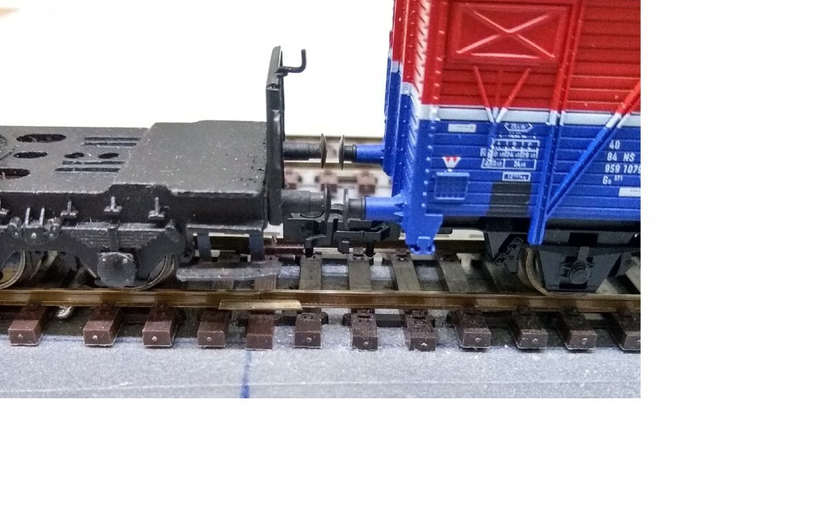

Gisteren in de plaatselijk modelspoorwinkel een Fleischmann kuilwagen gekocht. Die wilde ik vroeger graag maar toen was hij te duur. Voor de huidige prijs dacht ik de transformator (of wat 't ook is) te krijgen, maar de hele wagen zat eraan vast. Vandaag een klein herstel gedaan: één van de twee ogen voor de kabel was afgebroken. De kabel moet nog.
Tevens de wagen geschikt gemaakt voor inzet op mijn baantje: flenzen afgevijld zodat hij niet over de Tillig biels ratelt en een profikoppeling erop. Nou, dat koppelt nog redelijk kort.
Groet, Juroen

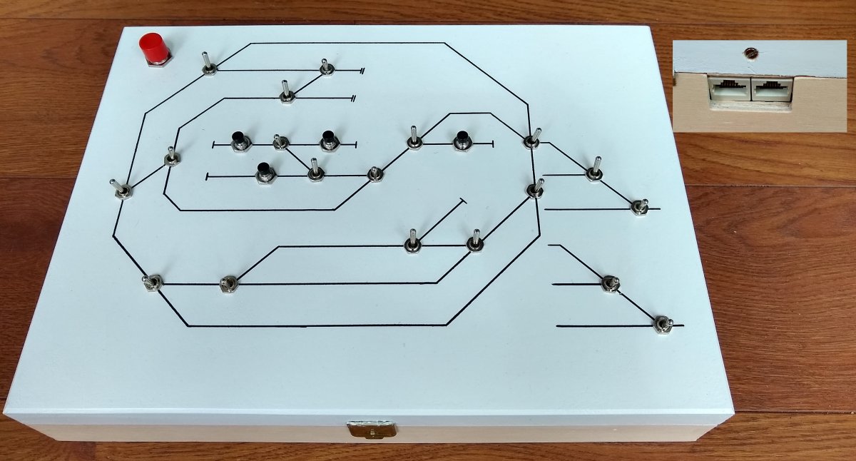

Bedieningstableau
Ik heb onlangs mijn bedieningstableau afgemaakt. Het wachten was op enkele pin-headers om het MAX-485 printje aan te sluiten.
Ik vind het leuk te zien hoe Koploper de treinen automatisch bestuurt. Als afwisseling is het leuk om handbediend te rijden.
Wissels bedienen met een multimaus vind ik evenwel niet heel prettig.
Nu stootte ik op internet op een Canadees verslag van iemand die op basis van een arduino een TCO ( Tableau de Commande Optique ) had gemaakt. Deze persoon had ook een filmpje waaruit bleek dat 't werkte. Nou, dat wil ik ook.
Met hulp van dit forum (zie
https://forum.beneluxspoor.net/index.php?topic=93496.msg3222119182#msg3222119182
) heb ik een ander aan de praat gekregen. Nogmaals dank daarvoor!
Hierbij een verslagje van de opbouw.
De behuizing is een houten doos, ongeveer A4 formaat. Via internet besteld bij 'dehoutwagen'. Om het deksel dicht te houden zitten op de vier hoeken van die schroeven waarmee ook wel sloten in deuren vast zitten.
Het deksel is met acrylverf wit in de grondverf geschilderd.
Het schematisch baanplan heb ik in word getekend; een tabel met vierkante cellen en vervolgens de randen zodanig ingetekend dat het baanplan zichtbaar is. Dit baanplan heb ik dan op het deksel overgenomen door op cruciale punten een klein gaatje te prikken.
Tenslotte met het baanplan met watervaste stift overgetrokkken op het deksel. Afgewerkt met een paar lagen blanke lak uit de spuitbus.
De arduino is een mega. Aan de achterzijde zitten twee expressnet aansluitingen, zo kan ik op het tableau ook een MM aansluiten.
Ik maak gebruik van tuimelschakelaars; de stand van de schakelaar geeft de stand van het wissel aan.
Een kenmerk/gevolg hiervan is dat als een wissel met de MM wordt bediend, de stand van de schakelaar niet neer de juiste is.
Groet Juroen

Nu ik een stukje ballast heb gelegd (en ondertussen nóg een stukje) wordt het tijd om de spoorstaven een egale roestige kleur te geven. Op mijn baan ligt een combinatie van Tillig Elite en Roco line. De rails van Tillig hebben van huis uit een donkere kleur, bij de Roco rails blinkt het nieuwsilver je tegemoet.
Nu zijn er voor dit doel verschillende methoden dus ik hoef niets nieuws te bedenken.
Een luchtkwast heb ik niet, dus dan blijven over een gewone handkwast of een stift. Er zijn wellicht andere manieren maar die ken ik niet.
De methode met het op kleur brengen met stift leek me wel wat. De plaatselijke hobbywinkel pipoos heeft acrylverfstiften in het assortiment. Aan de hand van de kleur op de dop koos ik een bruine posca stift (bruin 21); prima roestbruinige kleur. Bij thuiskomst bleek de kleur in de stift veel lichter, meer oranjebruin te zijn en wel zozeer dat ik 't niet vond passen.
De plaatselijke kunstenaarsbenodigdhedenwinkel heeft acrylstiften van het merk molotow. Daarvan koos ik bruin 127HS. Dat is een stuk beter.
De werkwijze die me tot nu het best resultaat geeft is:
1) met de donkerbruine stift de railstaaf kleuren;
2) met een penseeltje de verf wat uitsmeren;
3) het bovenste randje (zijkant van de kop) oranjebruin stiften;
4) Bovenkant rail schoon poetsen.
Op de foto's slecht weer te geven maar in mijn kamer OK.
Situatie na stap 1) op een railstaaf van rocoline
Situatie na stap 4) op een Tliig rail
Zo ga ik verder.
