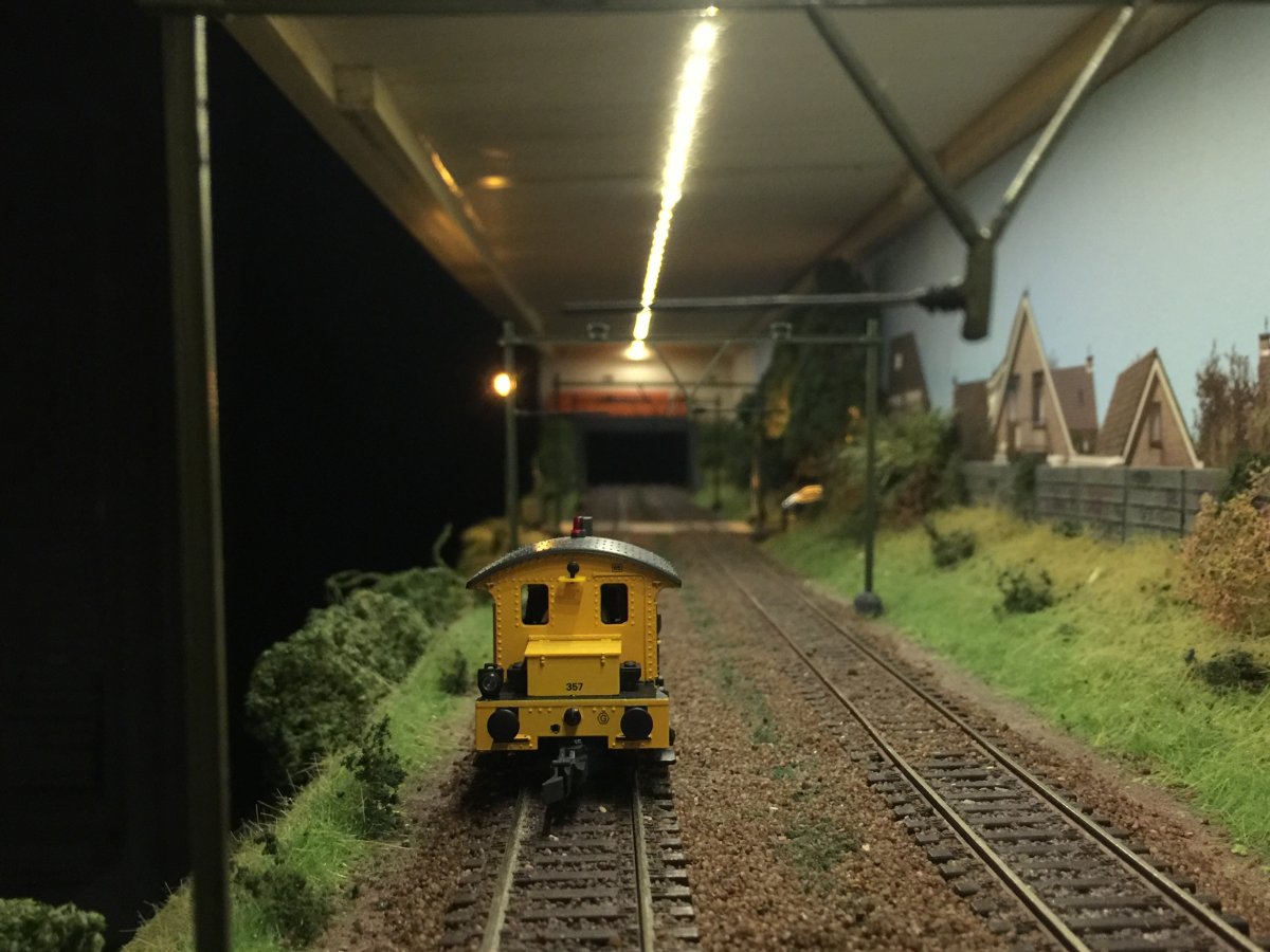

Hierbij wil ik graag mijn modelbaan Amersveld laten zien.
Deze baan is, op wat stukjes achtergrond en wat bomen, zo goed als af.
Het is geen grote baan (25cm diep, 1,80m breed en 25cm hoog), maar ben er toch wel een paar maandjes druk mee geweest.
De baan stelt een stuk fictieve hoofdlijn voor in de omgeving Amersfoort - Achterveld. vandaar ook de naam.
Overzicht van de baan in het donker:

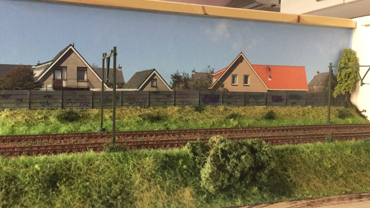

@ Reeks77 Dank u wel! De achtergrond is van Peard modelbouw en de geluidswal is zelfbouw. Deze heb ik gemaakt van 1 mm dik karton wat normaal achterop kladblokken zit en van styreen H - profieltjes van 1,5 mm. De bouw hiervan laat ik hier ook nog zien.
@ JaJo Bedankt!

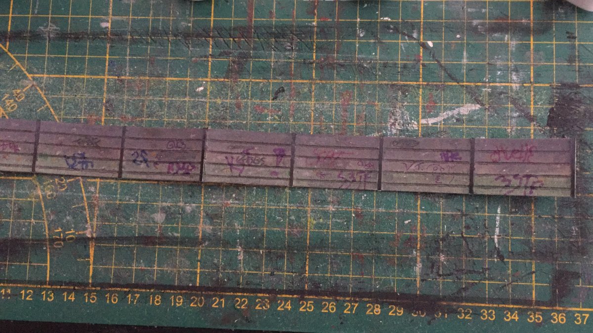

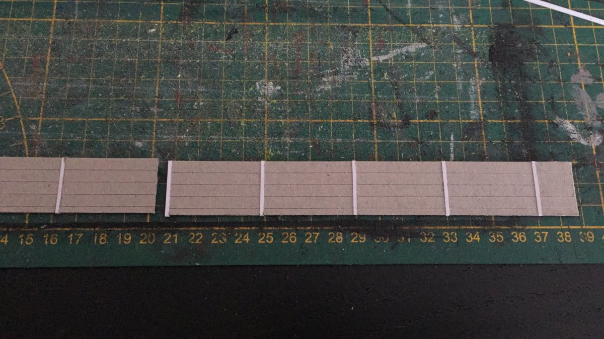

Een geluidswal van karton:
Men neme 1 mm dik karton (bijvoorbeeld een achterkant van een kladblok) en wat styreen H - profiel van 1,5 mm.
Snij rechthoeken van 4 bij 2,5 cm uit het karton (zoveel als de lengte van de uiteindelijke wal)
In de rechthoeken snij je ongeveer om de 5mm horizontaal lijnen. (dit kan naar eigen smaak)
Lijm nu de kartonnen rechthoeken met een stukje profiel van 2,5 cm hoogte ertussen aan elkaar en zo ontstaat een muur:
Maak nu wat verdunde grijze acrylverf en verdund zwart aan en blijf net zolang dunne laagjes aanbrengen tot de gewenste betonkleur ontstaat. (nieuwer = lichter van kleur)
Tijdens het drogen kan ik als tip geven om even met een vulpotlood door de "voegen" te gaan, zodat deze goed zichtbaar blijven.
Als alles droog is, maak dan wat lichtgroene en bruine verdunde acrylverf aan. met een satéprikker kan je eventueel wat stipjes zetten met wit en okergeel en dit voorzichtig uitvegen.
Geef de muur hierna een wash met bruin en daarna nog wat groen. onderaan mag het groen wat meer aanwezig zijn.
Laat nu de muur goed opdrogen. Als deze stofdroog is, pakken we een set met stiften erbij en stellen we de zoekmachine op de pc in op "grafitti tags".
Probeer eerst een "tag" op een stukje papier na te maken alvorens dit met een stift te doen. Zelf heb ik overigens normale stiften en fineliners gebruikt.
Vervolgens heb ik de muur met dubbelzijdig foamtape tegen de fotoachtergrond bevestigd, met dit als resultaat:
Hopelijk is mijn uitleg duidelijk en kan het anderen helpen of inspireren.
