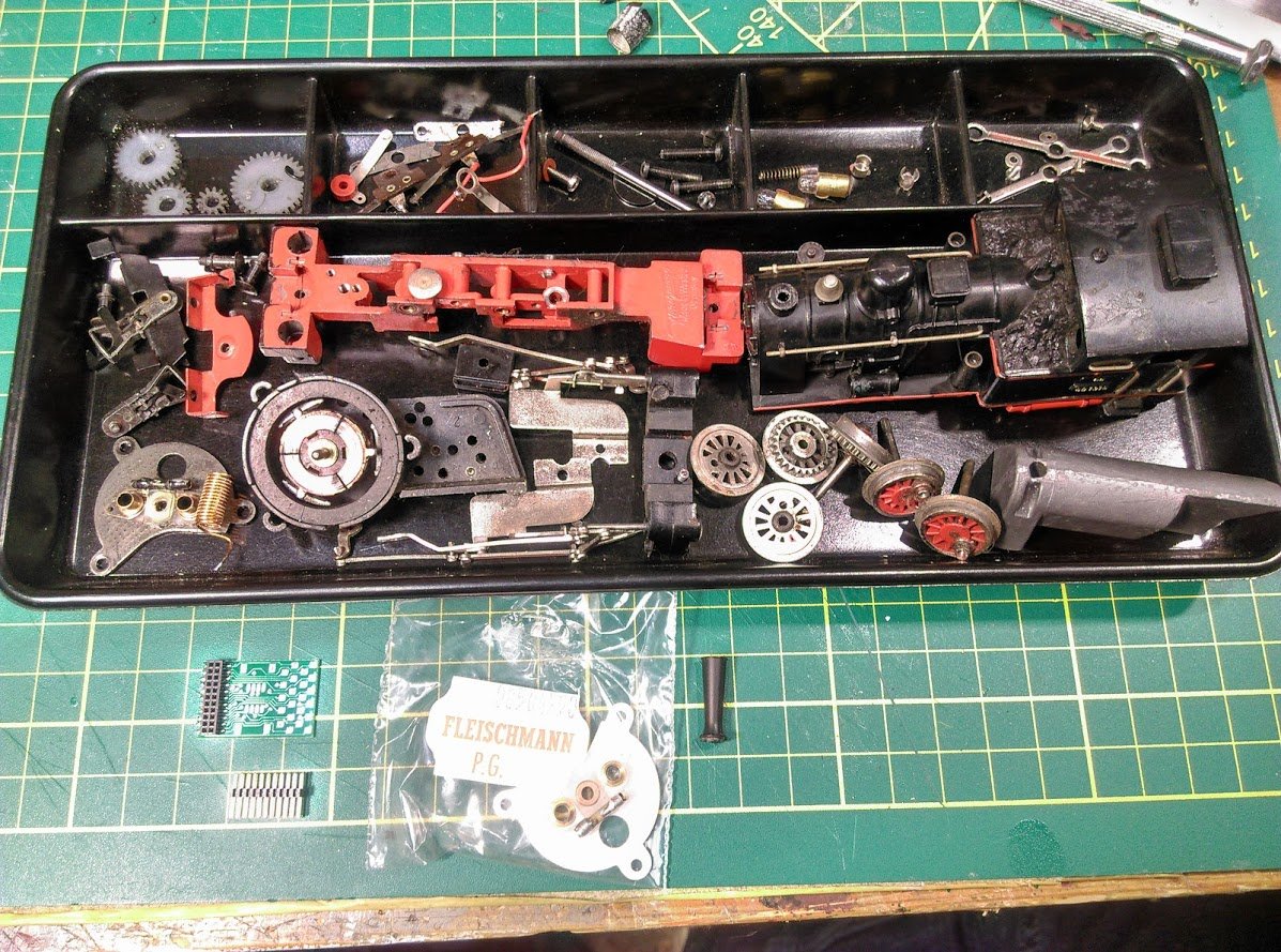

Bij één van mijn bezoeken aan een kringloopwinkel zag ik een oude Fleischmann T3 staan, dezelfde als het eerste locje waar ik van mijn vader mee mocht spelen.
Het ding zag er niet echt uit en ik heb 'm in eerste instantie laten staan, maar mijn verhaal van jeugdsentiment triggerde mijn dochter om het locje stiekem te kopen en als kerstkadootje onder de boom te leggen...sterk spul he
Enfin, dan ook maar de moeite genomen hem op te knappen. Leuk projectje voor de kerstvakantie.
Dit was er ongeveer van over. Alleen voorop zaten nog buffers die een totaal verkeerd gestreept hekje (van de Fleischmann startset diesel) vasthielden. Koppelingen en -veertjes waren ook niet meer aanwezig, gelukkig heb ik een aardig archief.
Het inwendige was eigenlijk behoorlijk onaangetast, maar wel vervuild en versleten.
Gelukkig zat er op de T3 die ik ooit gesloopt had voor de NS 8600 een schoorsteen die zich op maat liet maken voor dit locje. Voorzichtig doorgeboord en zo ingefreesd dat de schroef die kap en onderstel bij elkaar houden weer bruikbaar was.
Motortje gereviseerd en nieuwe koolborstels gegeven. Helaas is het geisoleerde schild anders qua indeling, dus hij blijft analoog. Onderstel en contacten zijn weer fris, intussen alle tandwielen met wasbenzine ontvet en ontdaan van 50 jaar stof, vuil en haren...
Daarna de wielen hetzelfde en ze even gepolijst: ook hier prettig dat de lok verder onverprutst was, dus geen schuurpapier sporen of weggepoetse chroomlaag, alleen vuil en ingebrande putjes.
Nieuwe lampjes er in en de boel weer in elkaar, hij rijdt weer als nieuw. De ontbrekende stukjes rood worden nog ingevuld zodra ik de goede kleur gevonden heb, ik wil het dan ook netjes afmaken.
Het spreekt voor zich dat dit '3-generatie' treintje niet meer van de hand gedaan wordt.
Laatst bewerkt op: 02 January 2019, 14:42:21 door Besselspoor

Fantastisch gedaan. Mooi om zo’n oude flm lok weer als nieuw te zien.
Je kunt ‘m gemakkelijk digitaliseren.
Als je toch van knutselen houdt: ga nog één stap verder, isoleer de linkerkoolborstelhouder met krimpkous, of als je op 100% safe wilt spelen, maak van een acryl plaatje en vislijnbusjes een nieuw motorplaatje:
Nr 28 voor de koolborstelhouders en nr 24 als lager voor de as van de motor.
Ik heb al heel wat flm loks zo gedigitaliseerd.
Zie video van de E32:
https://youtu.be/Ox7pLadeuU8
Laatst bewerkt op: 03 January 2019, 10:55:04 door Hans Grasmaijer

Klein dingetje: ik zal wel even een spoortje code 100 moeten aanbrengen om hem uit te laten
deze is geproduceerd tot 1969 en ratelt enthousiast over de bielzen heen.
@Hans Grasmaijer: dank je voor de tip, maar gezien bovenstaande heeft het eigenlijk ook geen toegevoegde waarde om hem te digitaliseren.

Deze is echt van wijlen mijn vader geweest en hier ben ik al 39 jaar heel zuinig op. De uiterlijke moderniseringen zijn dan ook zo uitgevoerd dat ze makkelijk teruggedraaid kunnen worden.
