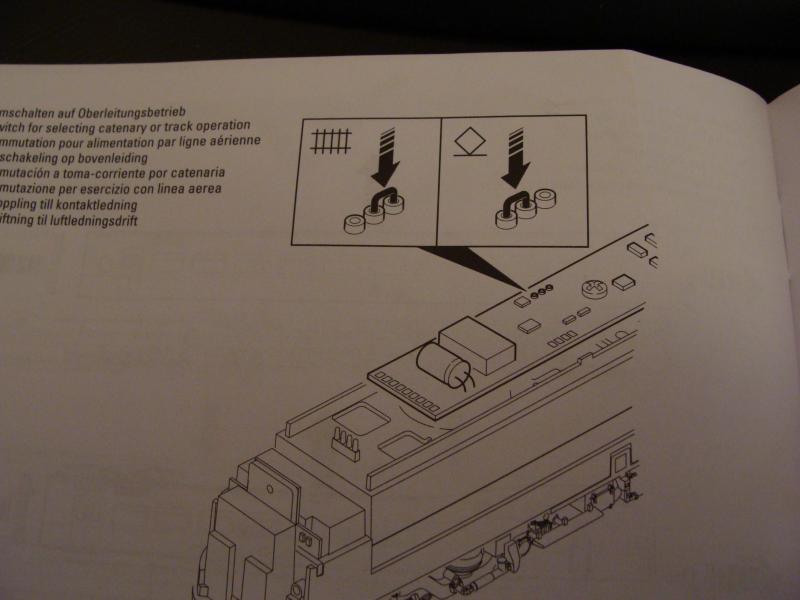

Omdat de stroomafname van de motorbak momenteel helemaal niet meedoet.
Als ik de trein ruil, dan is de boel nog steeds niet geschakeld zoals ik wil. Ik wil dat de trein in beide richtingen van beide kopbakken stroom afneemt, zodat de hele trein wordt gedetecteerd. Als Jos gelijk heeft wat betreft het relais, is daar toch een ingreep voor nodig.

« Reactie #707 Gepost op: 19 December 2008, 22:43:40 »
Henk,
Probeer anders eens het draadbrugje om te zetten, als je de handleiding volgt en kijkt hoe hij staat zou hij standaard op bovenleiding staan en dat zou meteen verklaren waarom hij bij jou als zodanig werkt. Want de motorbak probeert dan stroom van boven te halen maar dat lukt niet maar de motorloze bak verzorgt sap en daardoor rijdt hij wel maar niet als gepland.
Gr. Remco.

« Reactie #709 Gepost op: 19 December 2008, 23:10:33 »
Richting kop of richting kont ? In mijn boekje staat richting kop is bovenleiding, richting kont is van de rails.
Als je kijkt naar de print in het treinstel staat ook bij de linkerkant |X staan oftewel in mijn beleving iets wat lijkt op het pictogrammetje van bovenleiding wat in de handleiding staat.
Vandaar mijn vraag. En ik twijfel sterk of het goed staat, bij elk motorstel trouwens, de mijne stond exact zo ingesteld dus richting kop.

Re: Marklin/Trix koploper
« Reactie #710 Gepost op: 19 December 2008, 23:14:55 »
Richting kop.
Ik heb het boekje op dat punt niet eens bekeken. Je kunt goed zien dat er van het loze contact een printspoor richting vlakje ten behoeve van het contact met de pantograven gaat.
Ik ga slapen. Morgen verder ergeren.  ;D

« Reactie #711 Gepost op: 19 December 2008, 23:15:20 »
Hier is een foto van het boekje:
En jouw foto:
Foto Henk.
« Reactie #712 Gepost op: 19 December 2008, 23:18:32 »
Niks van aantrekken.
Sowieso een weinig overtuigende handleiding.
