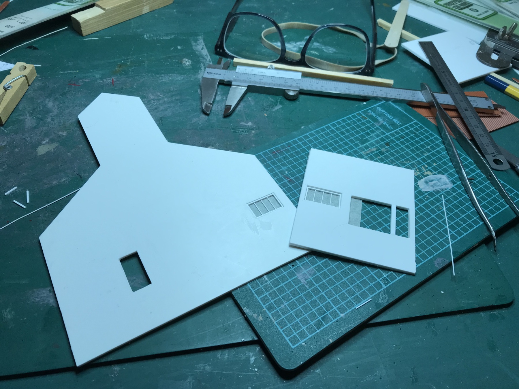

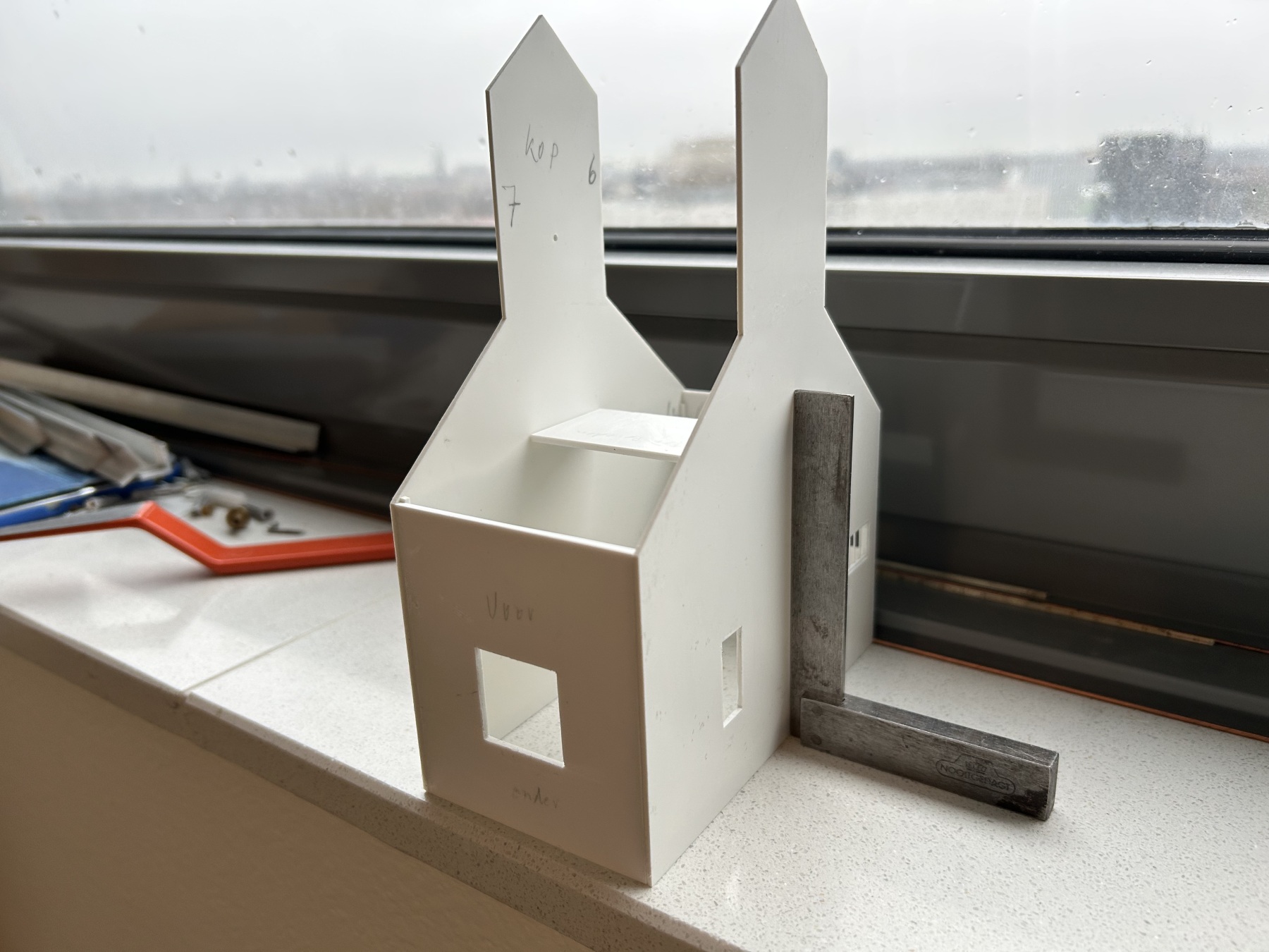

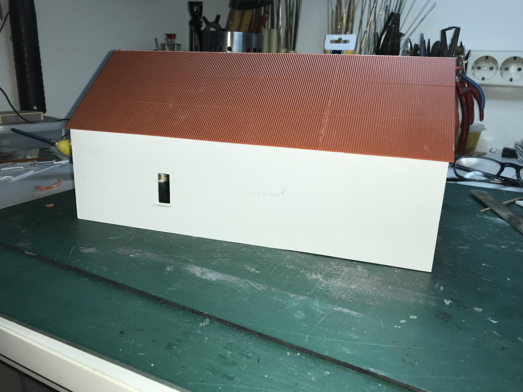

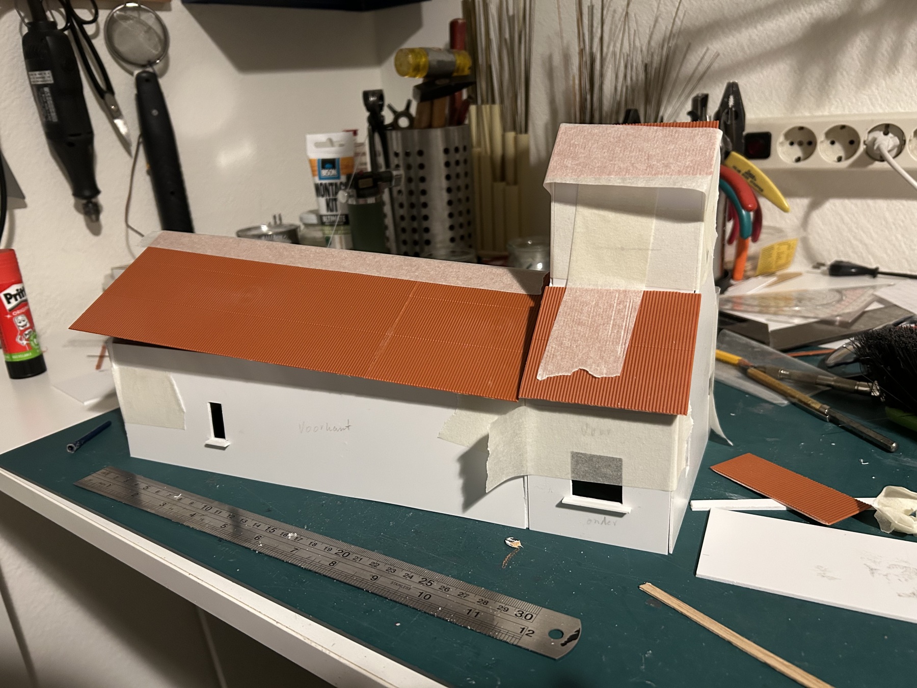

Ik ben inderdaad blij met deze dekzeilwagens. Een geachte forumdeelnemer reageerde op mijn (inmiddels gewiste) advertentie waarin ik een paar van die wagens zoek.
Ik heb me aangeleerd bij het stoppen met een klus alle gebruikte gereedschap, de halfproducten en de grondstoffen/bouwstoffen bijelkaar te leggen. Dan kun je in principe de volgende dag zo weer verder.
Vanavond was ik een paar essentiële geveldelen kwijt. Die lagen dus onder de afsnijdsels. Hmm.
En omdat ik het niet kon laten plakte ik met schilderstape even de boel in elkaar, wat natuurlijk niet bleef zitten. Maar ‘t wordt een leuk ding. Wel erg Frans, maar daar zijn ook liefhebbers voor.

Ik heb er tegenwoordig ook een stift of pen bij liggen om te markeren.
Maarrr vergeet ook wel es.
Krijgt al aardig vorm Wolter.
Gr. Koen.

Leuk bezig Wolter, ik blijf benieuwd hoe het uiteindelijk wordt.
Gebruik je Auhagen golfplaat voor het dak?

Auhagen, inderdaad, maar wel dun gemaakt, om de dikte van het materiaal wat te verbergen.

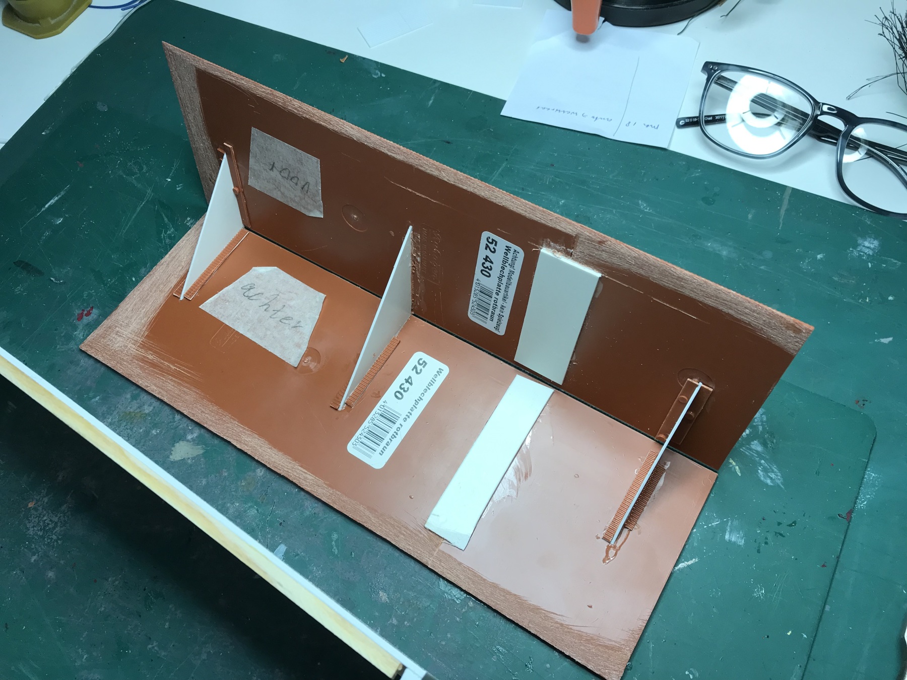

Wat plaatjes.
Wolter

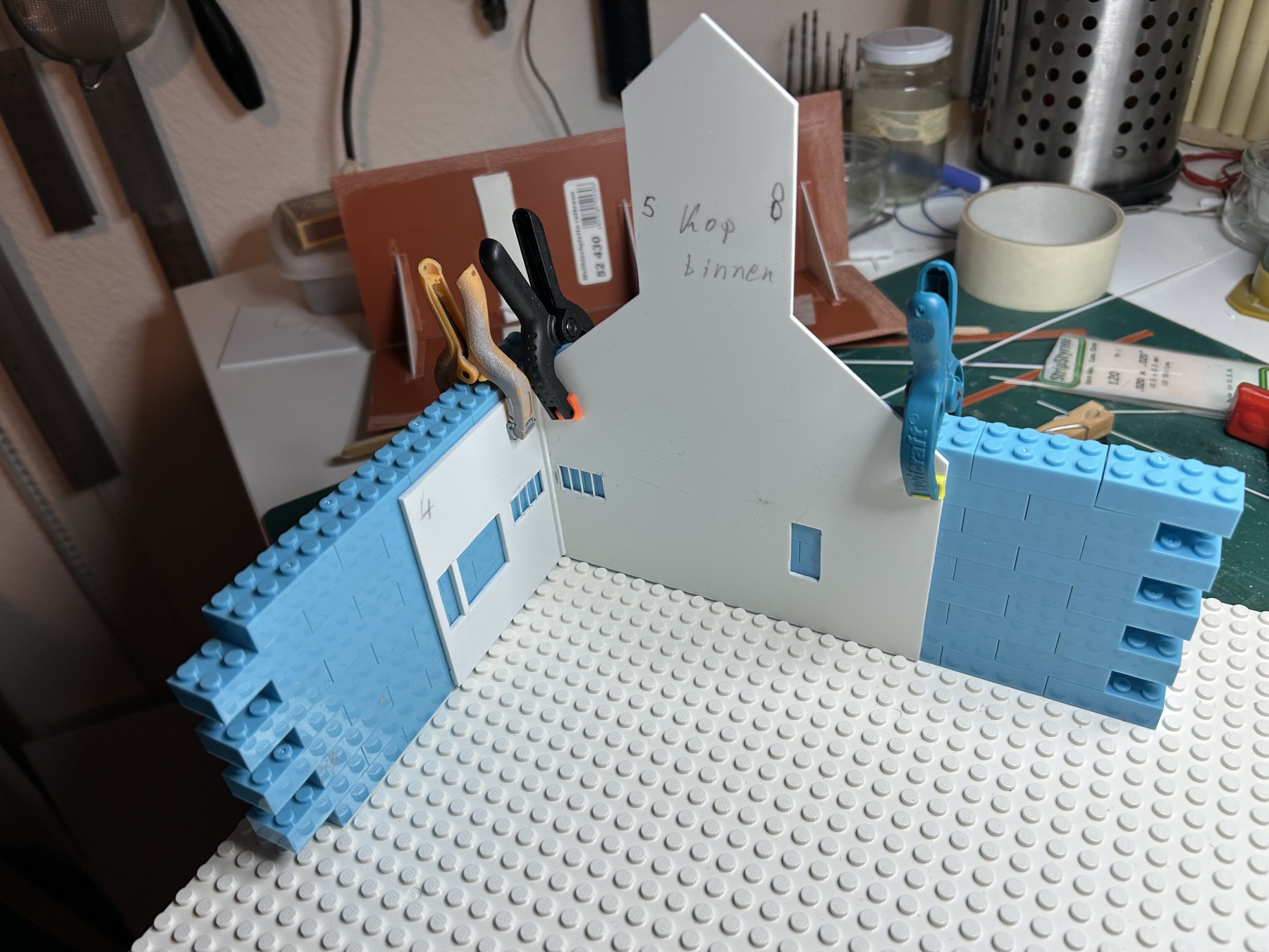

Je combineert het ook nog eens met Lego (y) (y) ;D

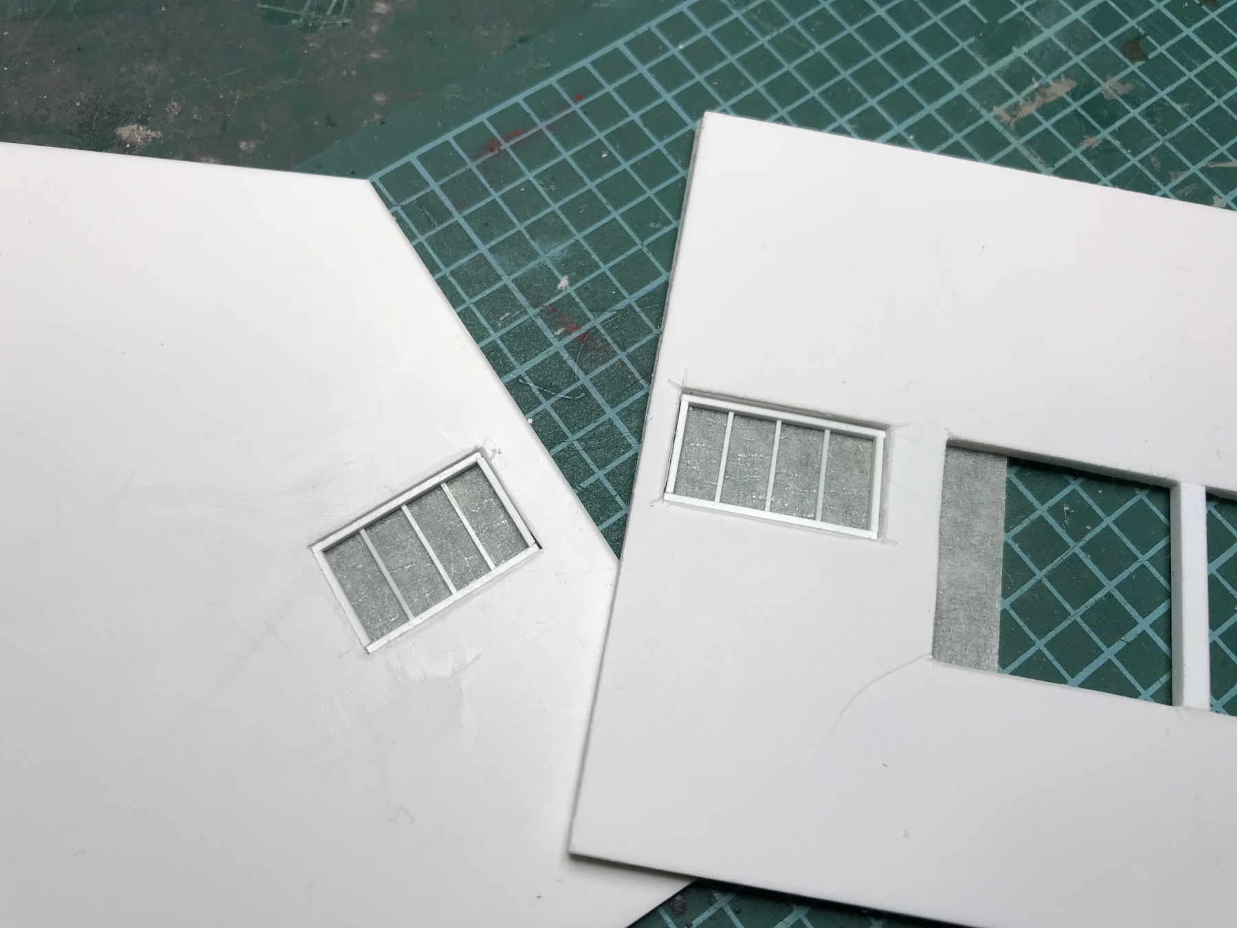

Er is geen ontkomen aan: kozijnen. Van Evergreen strip.
Meestal wacht ik zo lang mogelijk met deze klus. Ik bouw ze in situ, van buitend naar binnen werkend. Schilderstape aan de achterkant houdt de boel voorlopig bij elkaar. En ja, er is enig materiaalverlies door snij- en beoordelingsfoutjes.
Volgens mij staat ergens op https://www.modelbouwwerk.nl/ hoe e.e.a. In zijn werk gaat.

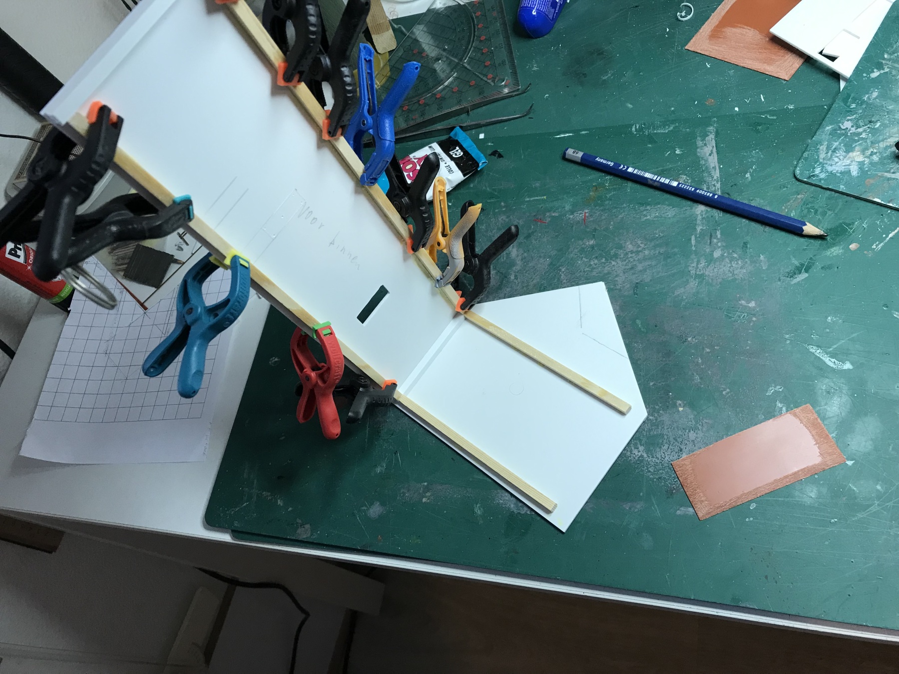

« Reactie #2485 Gepost op: 15 December 2024, 15:21:49 »
Het is fijn modelbouwweer en dus …
Wolter

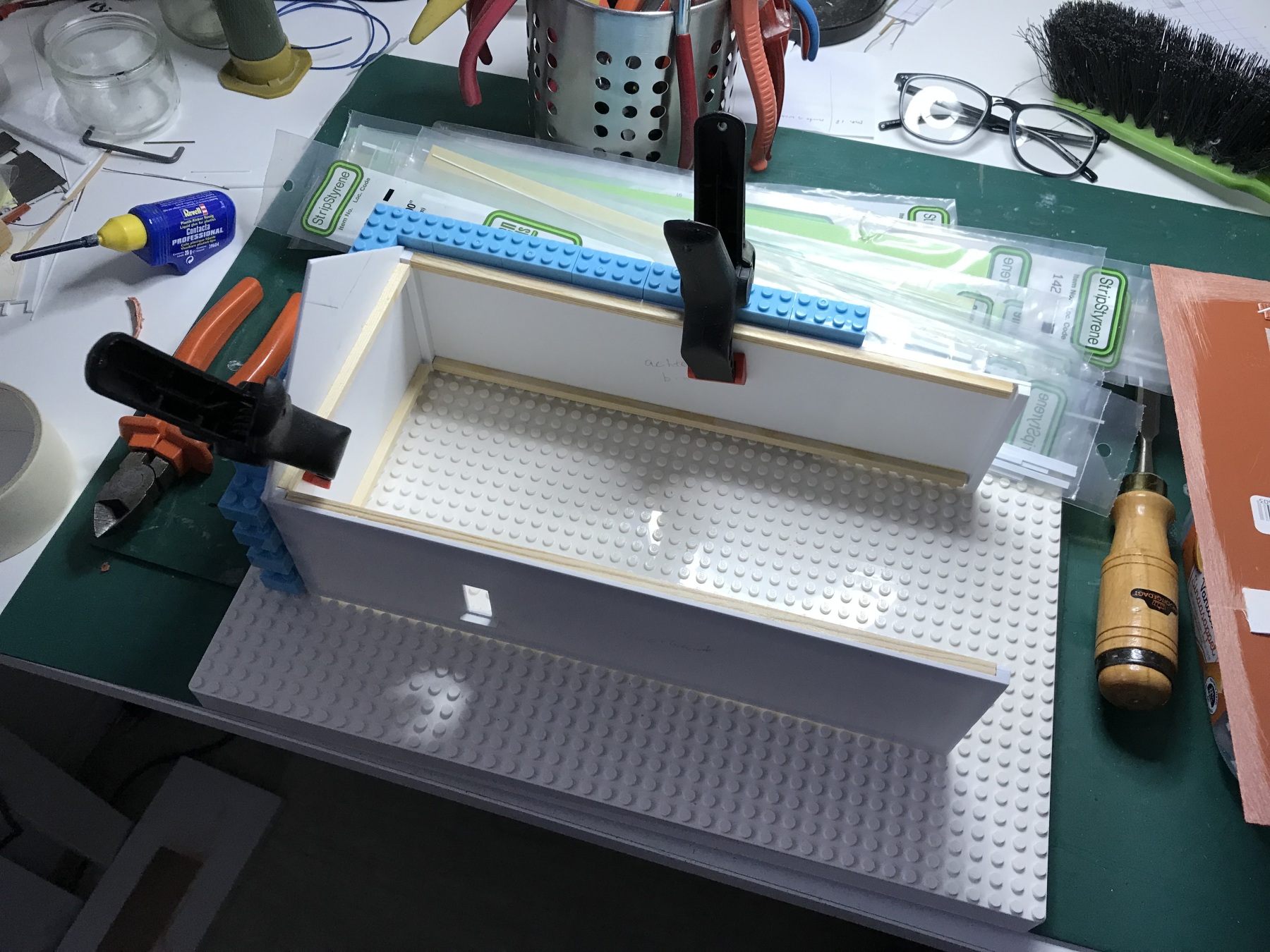

Ziet er strak uit, Wolter  (y). En handig bedacht, dat haakse wandje van lego. Ik zou er niet opgekomen zijn.
Gerard
  • Berichten: 3309
  • DB Tijdperk III
Re: Frans loodsje et cetera
« Reactie #2487 Gepost op: 15 December 2024, 15:45:39 »
Inderdaad slim gebruik gemaakt van Lego :) (y)
Die Sauerlandbahn
Mijn YouTube-kanaal
Noordernet
  • Berichten: 3403
« Reactie #2488 Gepost op: 15 December 2024, 16:52:59 »
Gerard
Ik ook niet, maar ik las die Lego-tip ergens. Waarschijnlijk op dit forum.
Wolter
