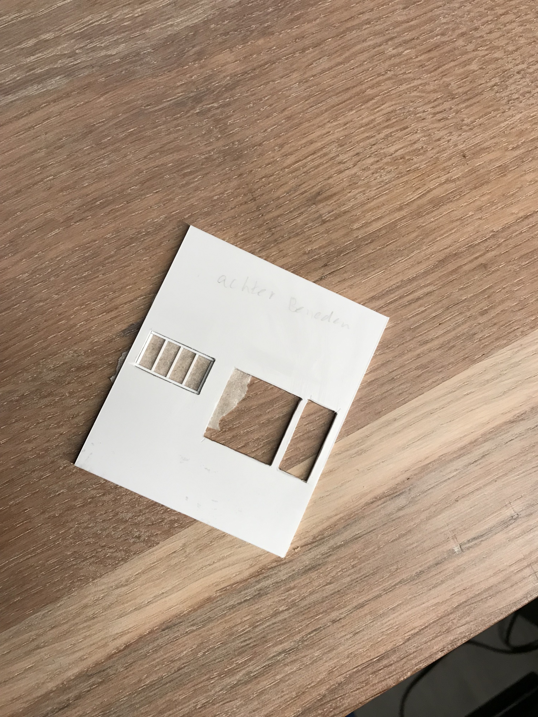

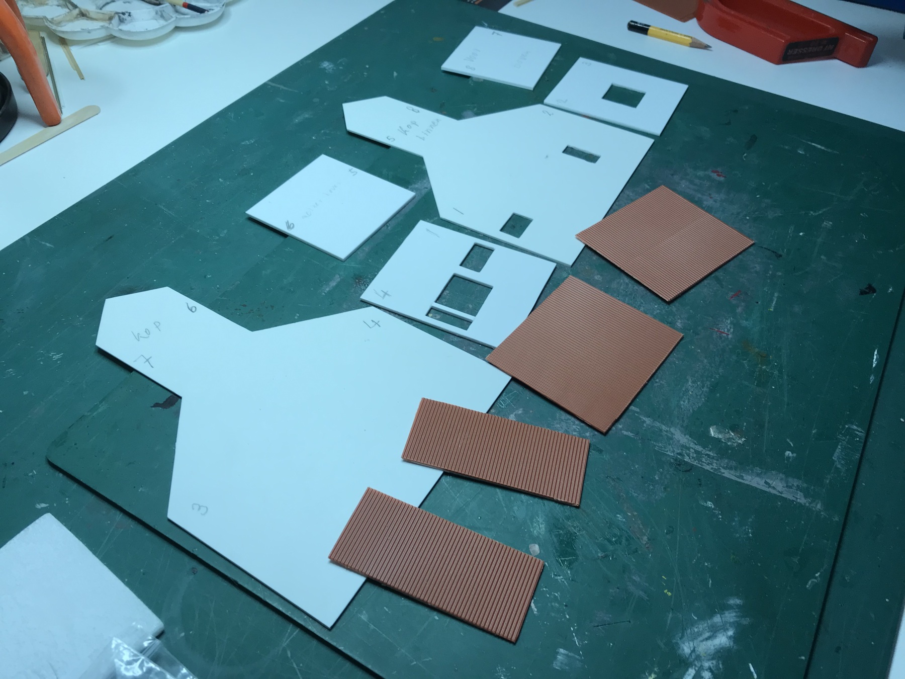

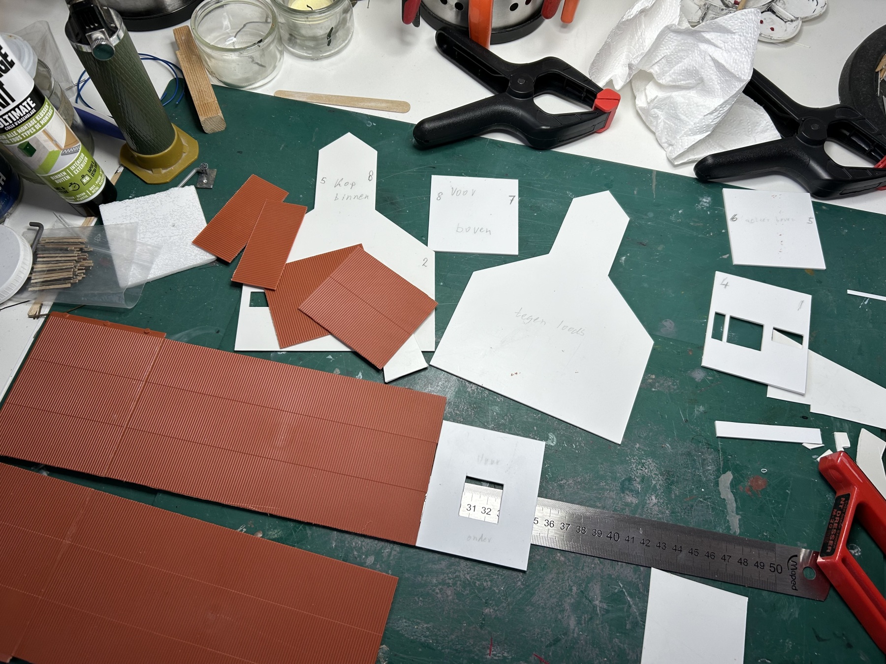

Een mijlpaaltje: alle gevels van het torentje van het silogebouw zijn gesneden en provisorisch inelkaar geplakt. Er zitten geen grote afwijkingen in.
Naar een idee van Albert Scratchbuilt en Pendon museum gaat het gebouw t.z.t.uitgespaard worden in de ondergrond. Dan kan ik nog wat spelen met het grondreliëf.
Ik kreeg ooit van Sinterklaas zogeheten hanulpapier: een strak getekend raster op A4-formaat. Dat gebruik ik om gebouwen waarvan ik de afmetingen  ken (of denk te kennen) meteen op schaal te tekenen.
Vervolgens kopieer ik de tekeningen en plak deze met een Pritt-stift op mijn (hier) styreen. Daarna kan ik de geveldelen snijden.
Ook hier koos ik ervoor ook de achterkant van het torentje te detailleren met deur- en raamopeningen. Want je weet nooit of je je bouwsels ook op een andere manier wilt gebruiken, bijvoorbeeld als view blocker.
Wolter

Wat bedoel je met uitsparen in de ondergrond?

ad. Uitsparen: Gebouw niet op, maar juist ín de grondplaat zetten. Tenslotte is het geen Faller-huisje.

Achterkant silogebouw.
Het is nog lastig om strak te snijden in 2 mm styreen. Daar moet ik nog even bij. En dan het kozijntje weer opnieuw…
Wolter

Misschien een idee om iets binnen de lijn te snijden en het restje met een sleutelvijltje oid. netjes recht maken tot op de lijn?

Wolter, ik geniet van je baan en de gebouwen.
En je deelt met ons je ideeën over de modelbouw, bedankt hiervoor!
Een kleine aanvulling: Meestal staan panden iets hoger dan de omgeving, zodat het regenwater wegloopt.
Het lijkt mij ook een optie om rond een pand het grondniveau iets te verhogen met karton en papier.
Kleine hoogteverschillen maken een maquette ook levendiger.

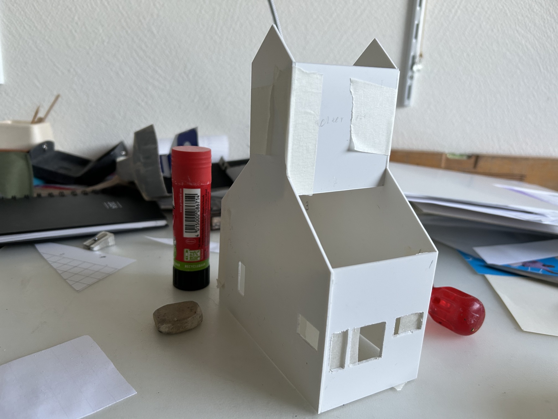

« Reactie #2469 Gepost op: 05 December 2024, 22:08:49 »
Het gaat op een bouwdoos lijken …
Wolter

Re: Frans loodsje et cetera
« Reactie #2470 Gepost op: 06 December 2024, 00:13:49 »
Wel een van de betere bouwdozen dan. (y)

Re: Frans loodsje et cetera: silogebouw Noyelles-sur-mer
« Reactie #2473 Gepost op: 07 December 2024, 19:49:46 »
Dank, dank. Maar de lof voor het gestructureerde werken was niet terecht.
Voordat ik de foto maakte had ik flink opgeruimd.
Inmiddels ben ik aangeland bij het lage deel dat tegen het torentje is aangebouwd.
Ik blijf een beetje bij de lengtemaat die Google Maps me dicteert: rond de 35 cm. Zo blijft de boel wat in verhouding.

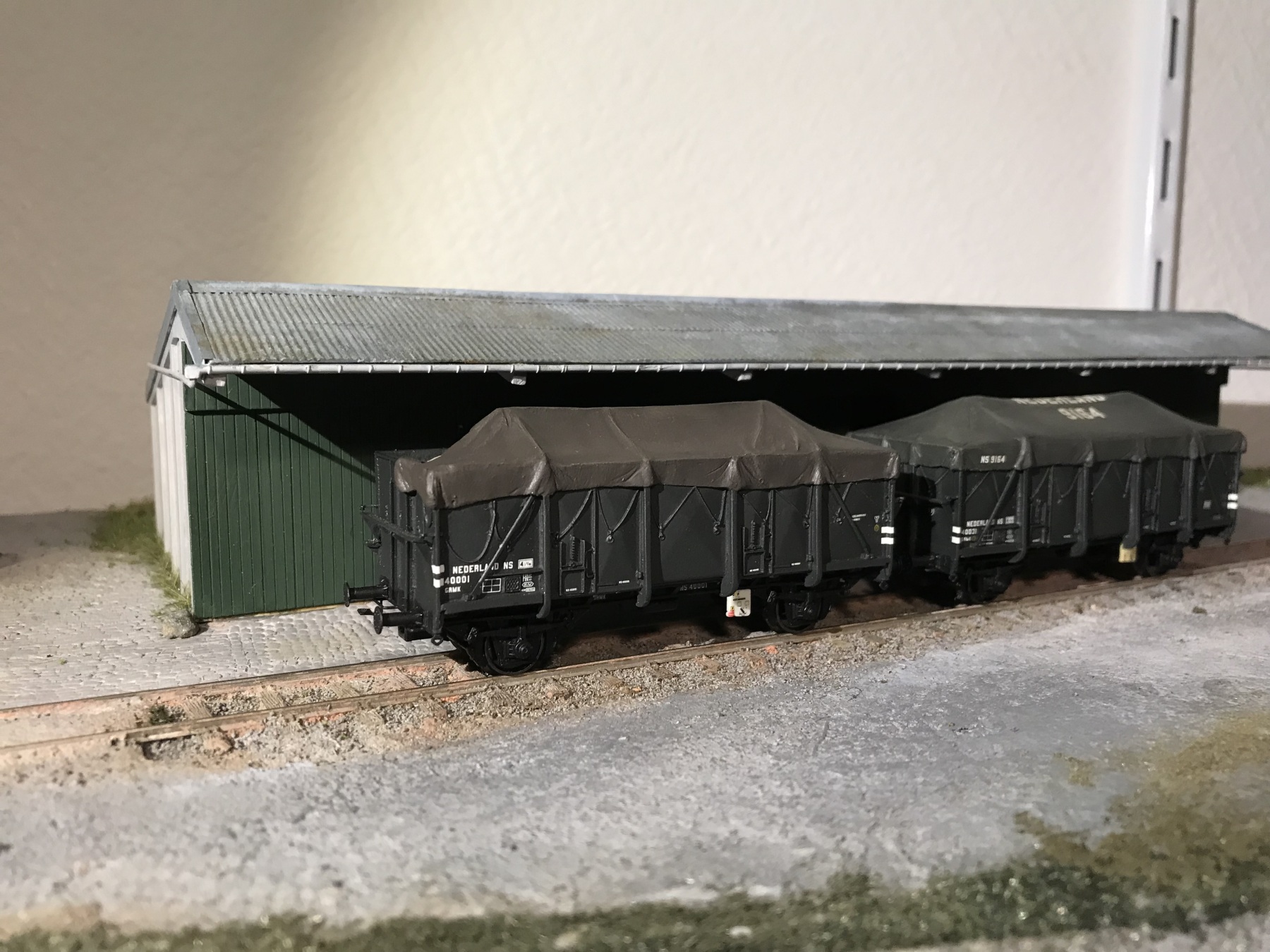

En even een sprong naar een Nederlandse loods die ik eerder bouwde:
Tolbert Landbouw kreeg vandaag de eerste dekzeilwagens op bezoek.
Wolter
