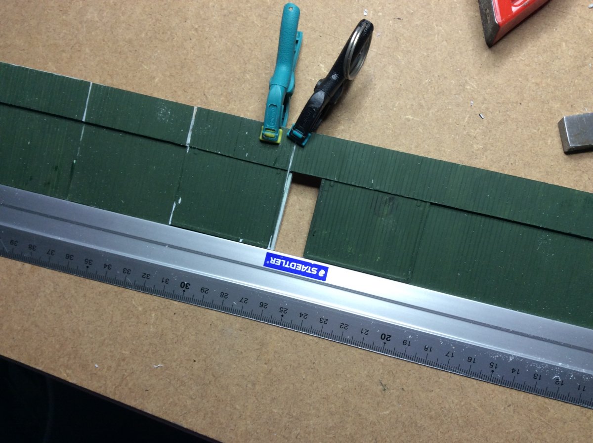

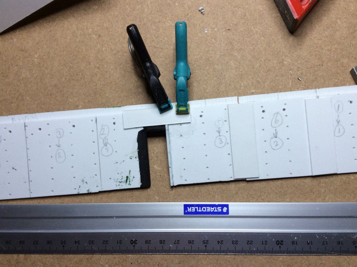

Zo’n bouwquarantaine past niet bij iedereen. Ik plaatste de schuifdeuren voor de vakken 2 en 5, terwijl ze voor de vakken 3 en 4 horen.
Niemand viel het op, ook niet de zeer trouwe lezers.
Of het überhaupt iemand zou opvallen weet ik niet, maar wél dat ik me zou blijven ergeren.
Ik heb de boel in stukken gezaagd en de puzzel opnieuw gelegd.
Later maar eens verder. Want de quarantaine is voorbij.

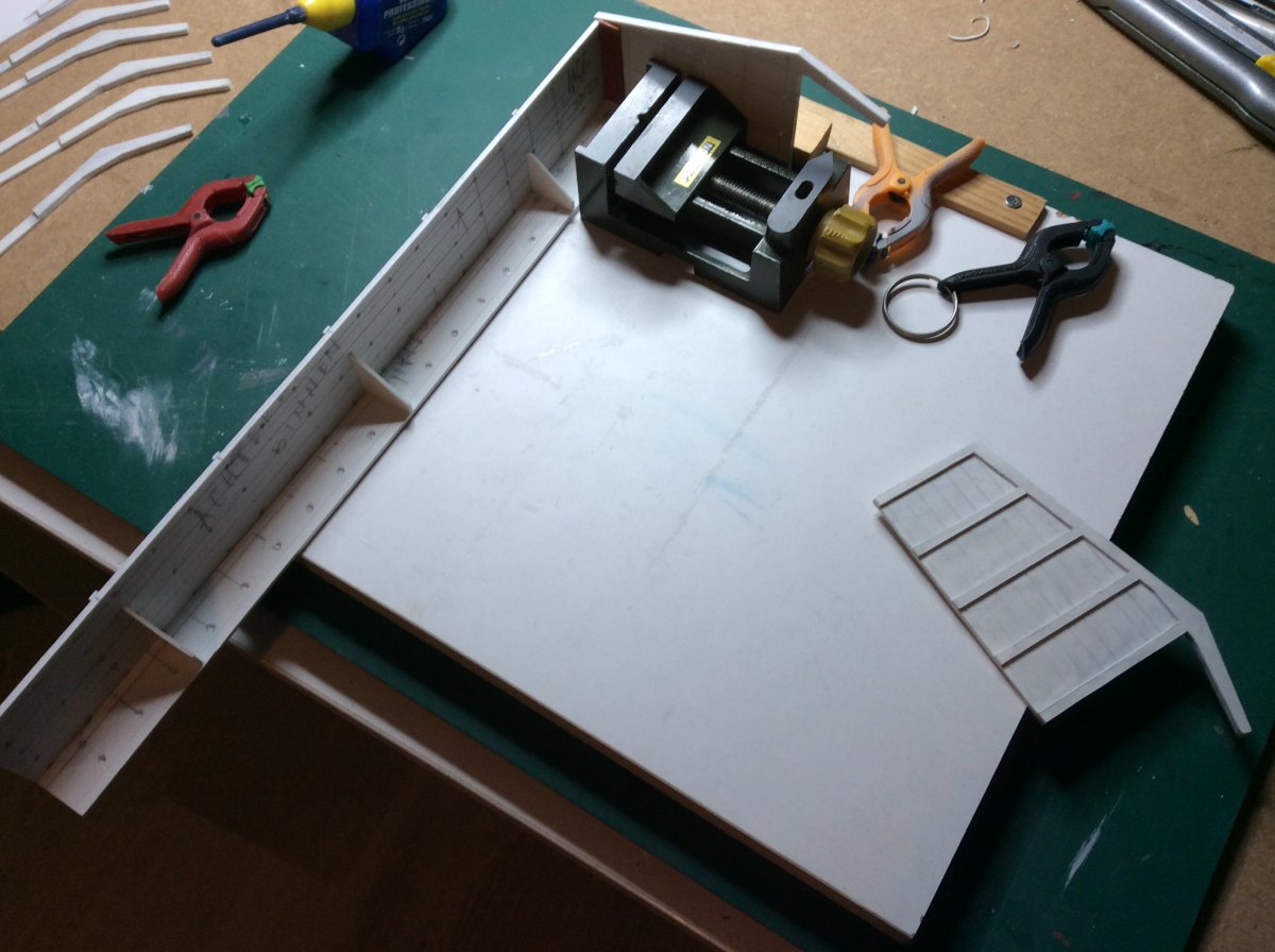

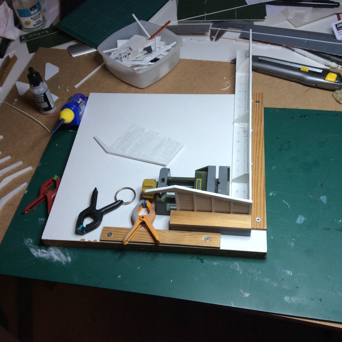

Dank voor jullie reacties. Vandaag werden de eerste wanddelen gericht. Ik heb een plankje met een haakse hoek erin, dat mijn vrouw gebruikte voor haar poppenhuizen.
En de tussenspanten zijn gemaakt. Ze waren netjes uitgeprint op papier, met Pritt vastgeplakt op het plastic en daarna uitgesneden. Wanddelen en spanten staan al in de primer, toevallig in een kleur die me erg bevalt.

Het ziet er weer doordacht en degelijk uit, eigenlijk zoals we dat wel van je gewend zijn

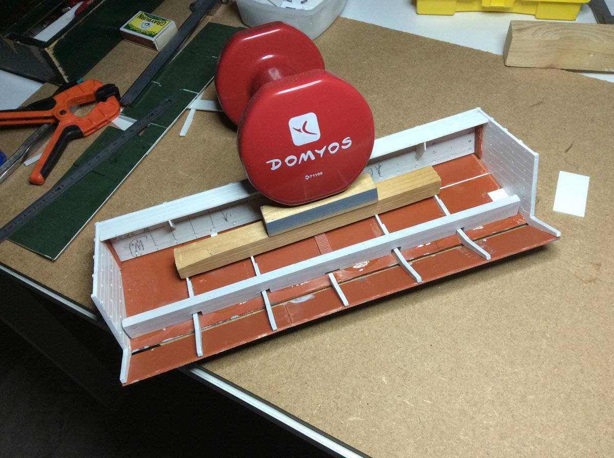

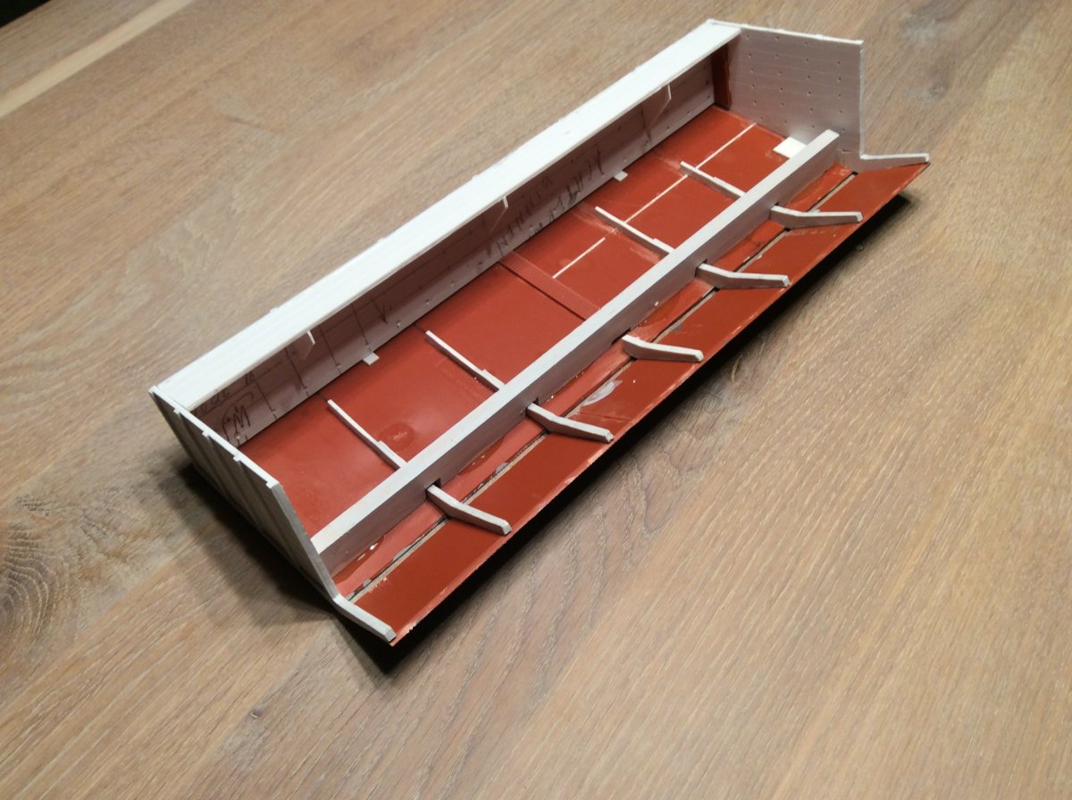

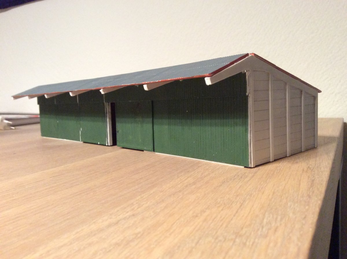

Om doorhangen van het dak te voorkomen kwam een lat met uitsparingen onder het grootste dakvlak. Er zitten uitsparingen in, waar de dakspanten door gaan. Deze spanten hebben ook in model een dragende functie: ze houden de overkapping in positie. De tijd zal leren of dit stevig genoeg is.
Nog te doen: nokvorst, windveren, dakgoot en regenpijpen. En het nodige verfwerk.
Maar ik ben blij met wat er nu staat.

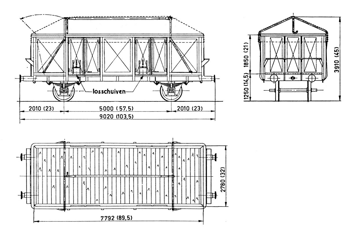

In de rubiek Vraag en antwoord Algemeen heb ik zojuist naar de afvoerperiode van de dekzeilwagens gevraagd. Die wagens waren tot 45 jaar geleden beeldbepalend voor onder meer de goederentram naar Drachten. Op veel losplaatsen onderweg stonden ze.
Maar ook op andere stations, zoals Zuidhorn en Grijpskerk, aan de lijn Groningen-Leeuwarden heb ik ze regelmatig gezien.
Het gaat om deze wagens.

Als je weet onder welke naam/type ze zijn gemaakt dan valt e.e.a. waarschijnlijk iets makkelijker te achterhalen.
Dat stond ook altijd op die wagons vermeld,kan me niet voorstellen dat met die extra info er niet ergens online wat documentatie te vinden is die dat kan vertellen.

De loods wordt mooi. Ik neem aan dat je het ijzeren gymnastiekding speciaal voor de modelbouw hebt gekocht?
