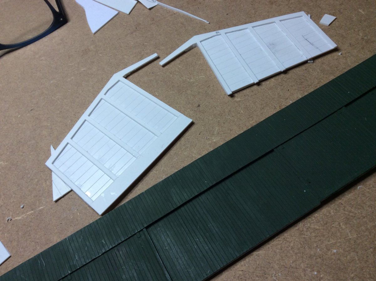

Nog steeds een deel van de mock up, nu met werkende schuifdeur. Deze schuift achter het nog net zichtbare naambord maar voor de andere wanden langs. Ik kom prachtig uit op een deurhoogte van 3.50 m. Voor een na-oorlogse loods van circa 1960 is dat netjes.
Ik ga nu drie weken in bouwquarantaine en zet dit draadje zo lang op pauze. Dank voor het kijken!

Na een week bouwquarantaine even een tussenbericht, ten bewijze dat er wel iets gebeurt. Toen de gevel half klaar was vond ik het leuk even te spelen met wat losse spullen. Ik had eindelijk emplooi voor die zakken, het autootje en de bakfiets. Later vond ik ook nog een vent met een bezem, die past daar ook prima. O ja, ook een transportband past door de half geopende deur naar binnen: handig om kunstmest bij erg slecht weer rechtstreeks van de spoorwagen in de loods te krijgen.
Die bakfiets van Artitec komt trouwens uit een kitje. De bak gooide ik weg. Ik kon niets beginnen met die lelijke klomp giethars. Van styreen kwam er een nieuwe bak op. Het kleurschema is historisch verantwoord.
Nog twee weken bouwquarantaine te gaan ...

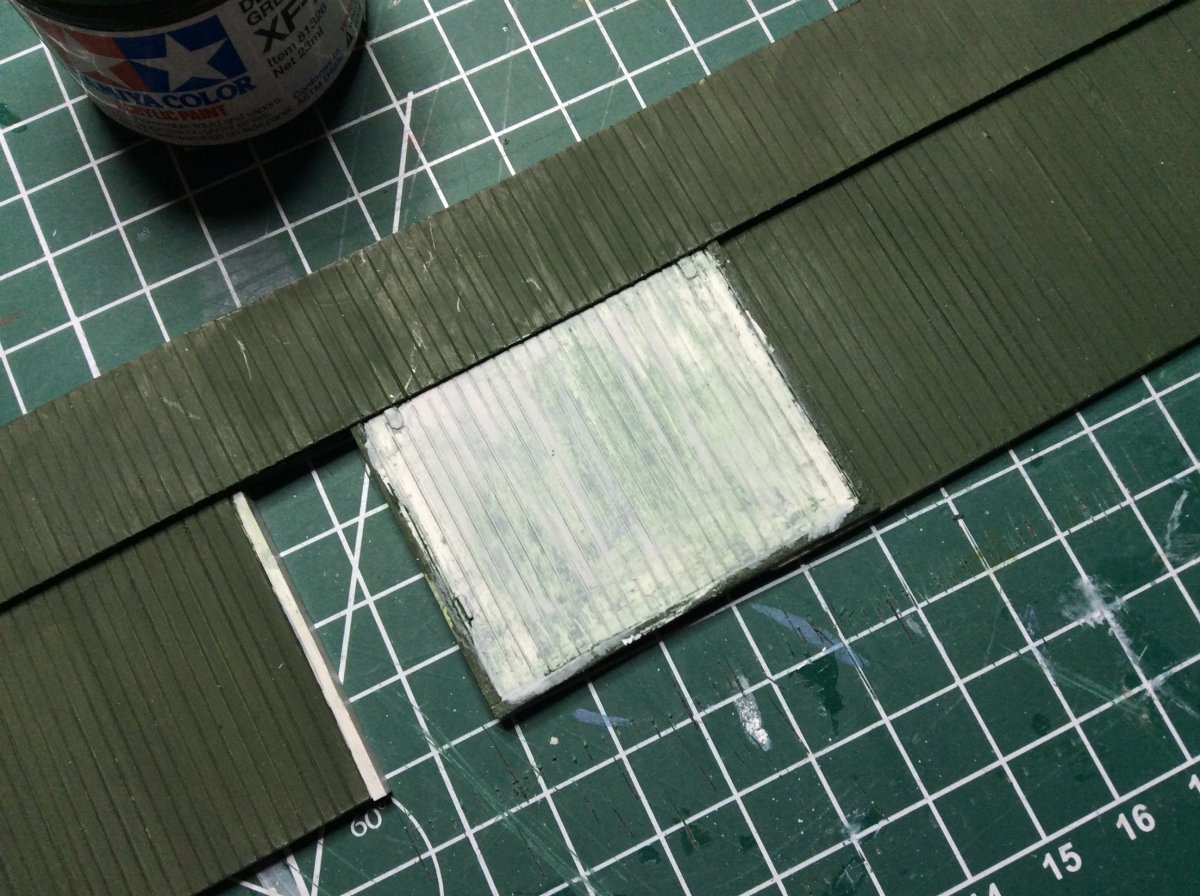

Week twee van de bouwquarantaine is bijna afgelopen.
De ‘houten’ gevel staat nu in de verf, Tamiya Deep Green. Eerst bracht ik de Surface primer van het merk aan. Ik vind de dekking van de eerste lagen niet geweldig. Het verven van grotere vlakken met acrylverf vraagt een heel andere, meer vluchtige techniek dan de klassieke alkydverven.
Eerste deur maar even afgeschuurd .....
En opnieuw gedaan (eerste verflaag) Hmm, word ik hier blij van? Ik heb het naderhand overgedaan.
Over een week weer een vervolg.

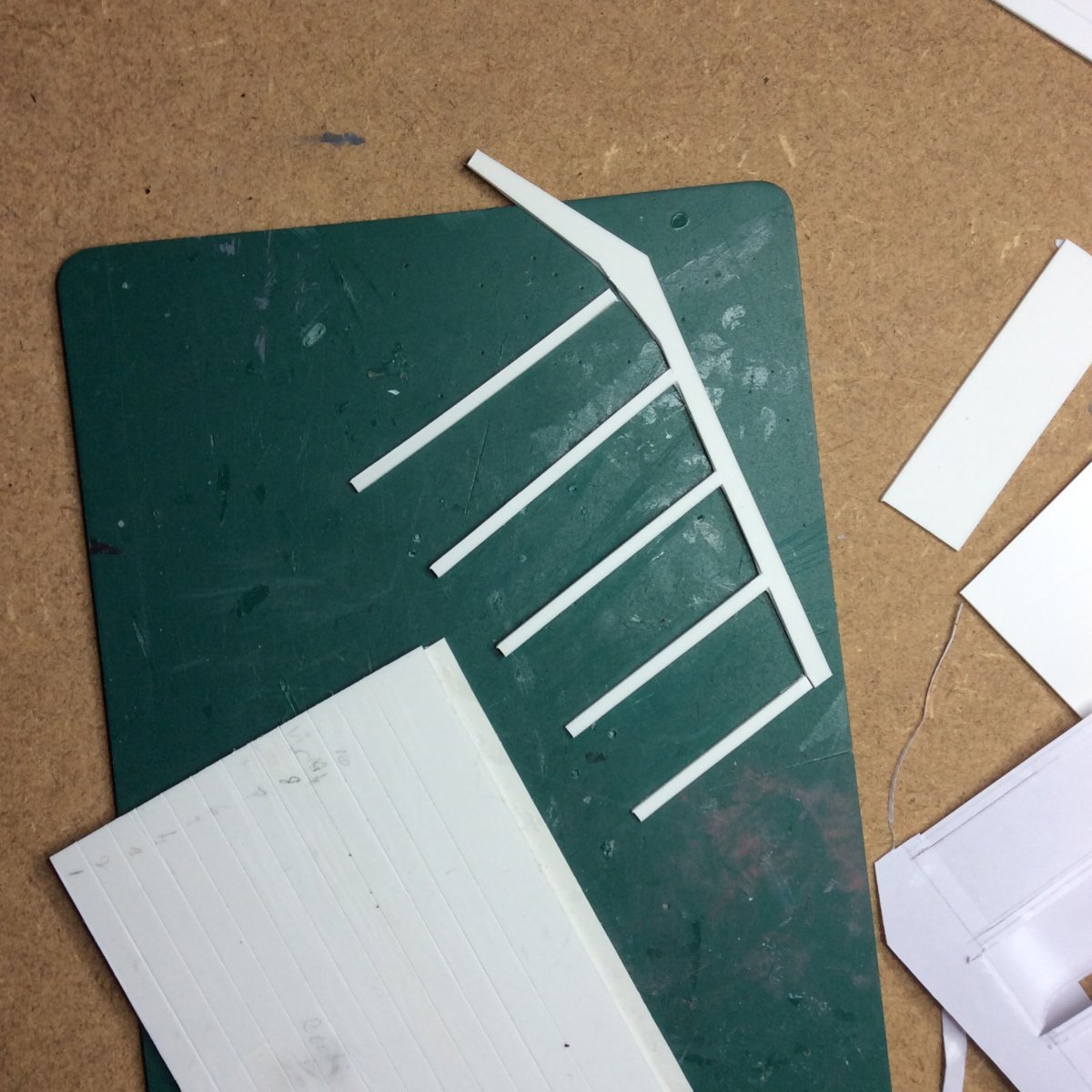

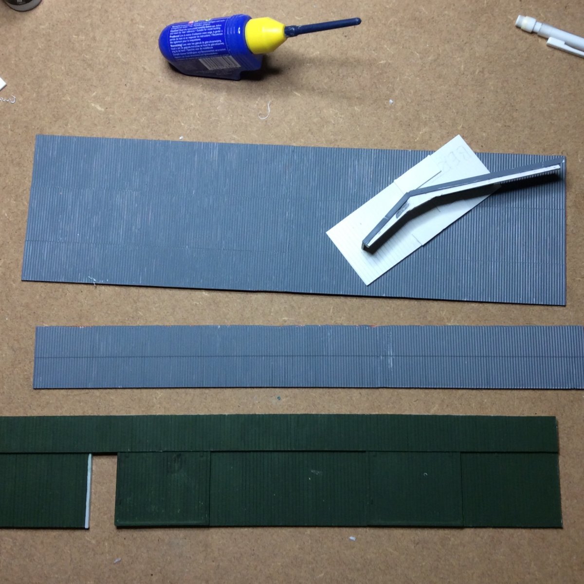

Eind deze week loopt mijn bouwquarantaine af, een periode van drie weken. Ik probeerde geen tussendoortjes te doen. Dat lukte vrij aardig.
Klaar en geverfd zijn de voorgevel en de twee delen van het dak. En de zijwandjes (niet op foto) zijn ruw voorgesneden en van de vereiste spatiëring voorzien, op 5,75 mm parallel aan elkaar. Dit moet de bouwwijze van gestapelde betonelementen nabootsen.

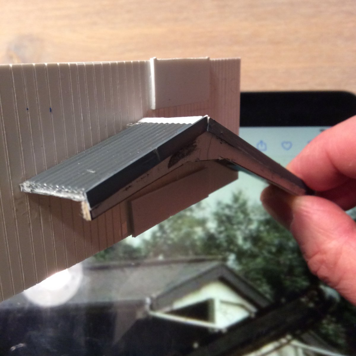

Het dak is uit kant en klare dakplaat (Auhagen). En dat spul is dikker dan zelfgerolde plaat uit aluminiumblik, mijn aanvankelijke plan. Met de mock up van een spant-met-stukje-dakplaat kon ik mooi uitproberen (1) of de tekening na deze aanpassing nog klopte, en (2) hoe hoog de windveren moeten worden.
Die aanpassing van het dak is gedaan omdat zelfgerolde golfplaat bij zulke oppervlakten te weinig uniform is. Volgens mijn voorbeelddia’s lag golfplaat van asbestcement op de loods. Dat is strak liggend spul met een regelmatig ritme.
Met een beetje geluk komen de belangrijkste delen van de loods deze week af.
