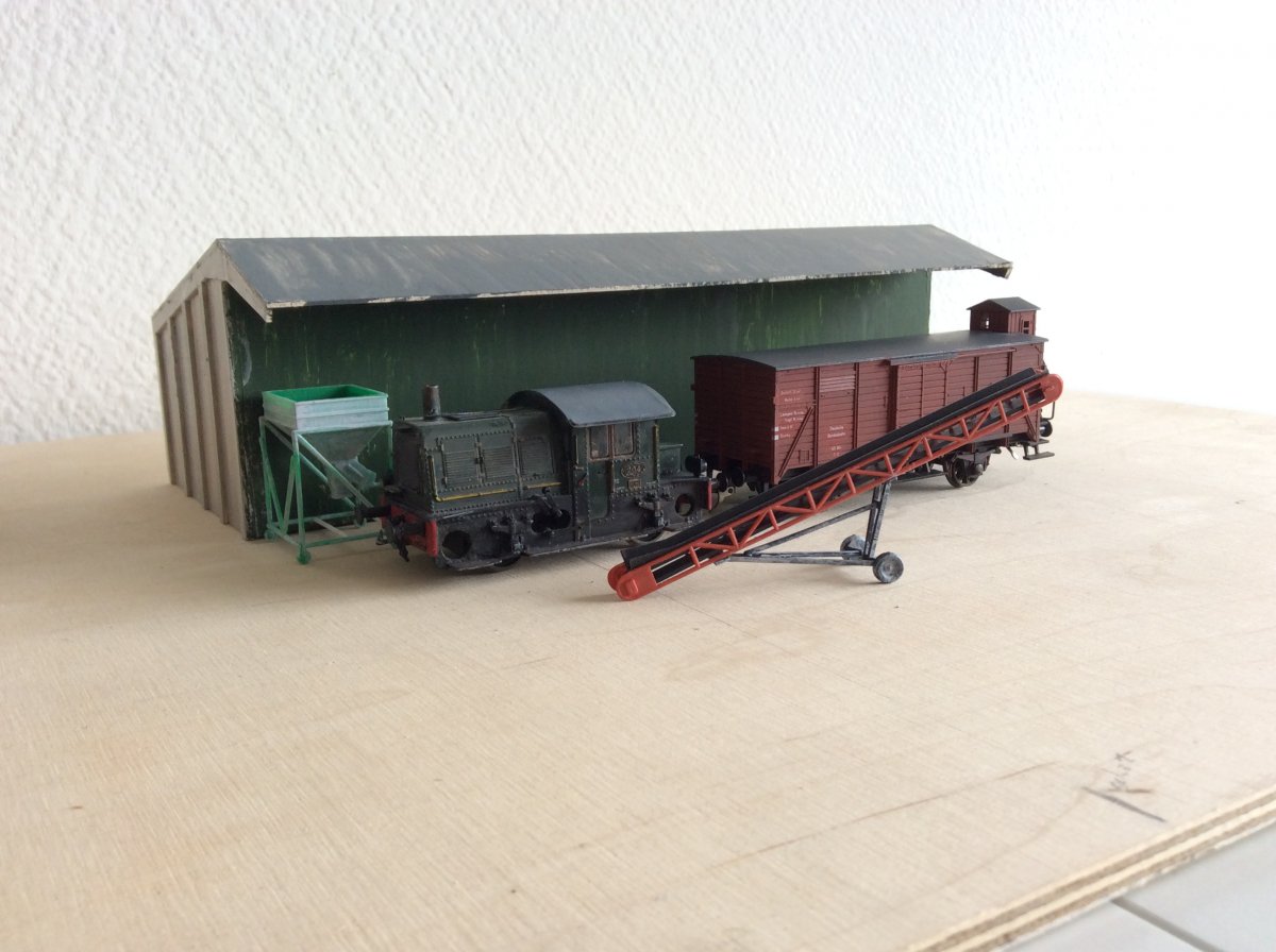

Verder gewerkt aan het prototype van de Tolberter landbouwloods. En het geheel kreeg een paar kleuren. Dat ziet er al heel anders uit. Het ‘hout’ werd groen, van Tamiya, en de andere delen kregen een verfje van plakkaatverf. Het was weer even zoeken naar de juiste kleur voor beton: veel wit, een beetje oker en nog minder zwart. Ik herinnerde me de zoektocht van Jacob (NS 1220) naar de juiste kleur van stelconplaten, die ook van beton zijn Mijn beton mag nog wel wat lichter.
Met wat details er bij vind ik het toch al aardig worden. Volgens mij komen de transportband en de silo van Kibri. Dat is alvast een begin.
Wolter

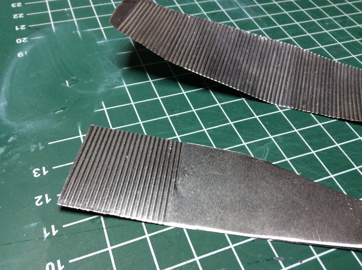

Zoals dit golfplaatmateriaal. Aluminium van een wegwerpbord. Boven: met een stomp voorwerp gekrast over het Auhagen-dakplaatje.
En onder: hetzelfde aluminium, maar dan geperst tussen twee dakplaatjes en telkens een stukje opgeschoven in de bankschroef. En dat wordt een stuk strakker.
Wolter

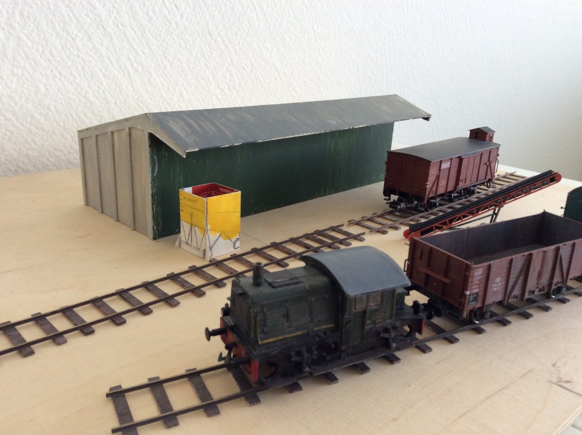

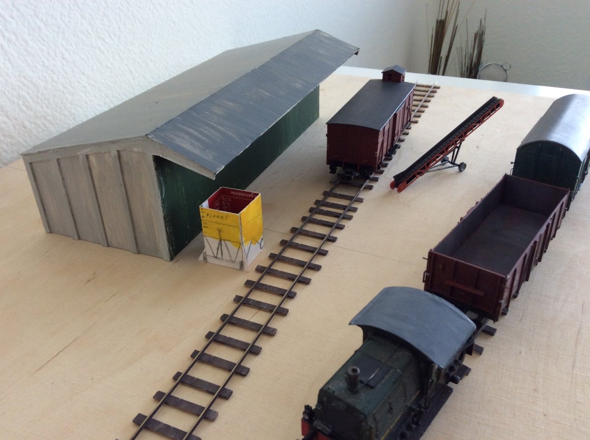

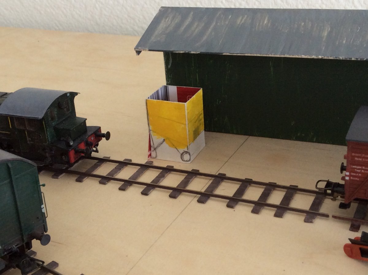

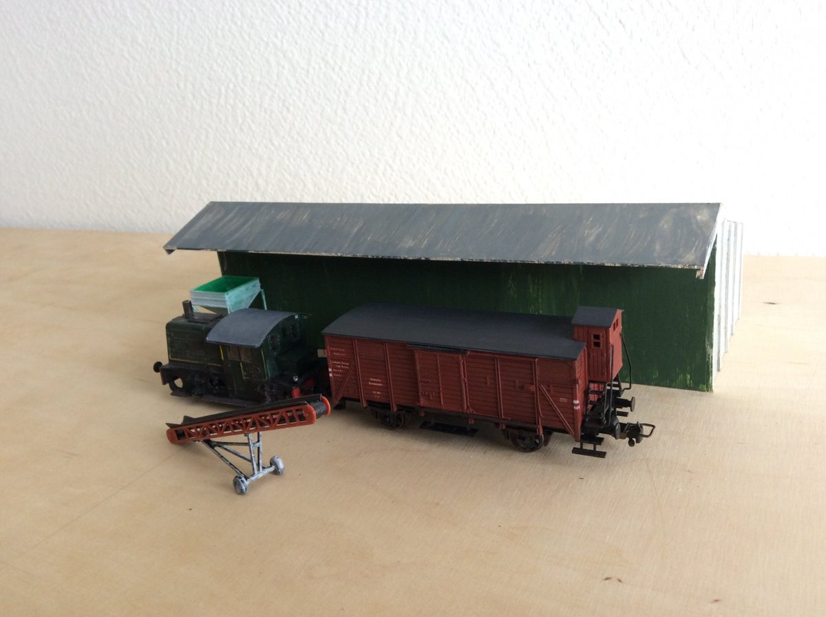

In mijn middagpauze maakte ik een mock up van de verrijdbare silo.
Eerst 1:100, maar het gaat om het principe. Rekening houdend met toenmalige maximale afmetingen voor wegverkeer ga ik uit van een breedte van 2,20 m. Ik kom dan prachtig uit op een hoogte van 3,50 m, vrij plausibel. Banden zijn circa 0,80 m ø. En er zitten wat schoren onder de bak, om de zaak stabiel te maken. Aan de ‘dunne’ zijde van de silo zitten de bestuurbare wielen. Ze zijn net als bij een auto bestuurbaar: alleen de wielen draaien; niet de as. Voor de stabiliteit van de silo is dat ook slim.
En meteen een paar foto’s, omdat ik daar aardigheid in had. Het spoor is trouwens code 60, gesloopt uit flexrail van Märklin Z-spoor.
Wolter
