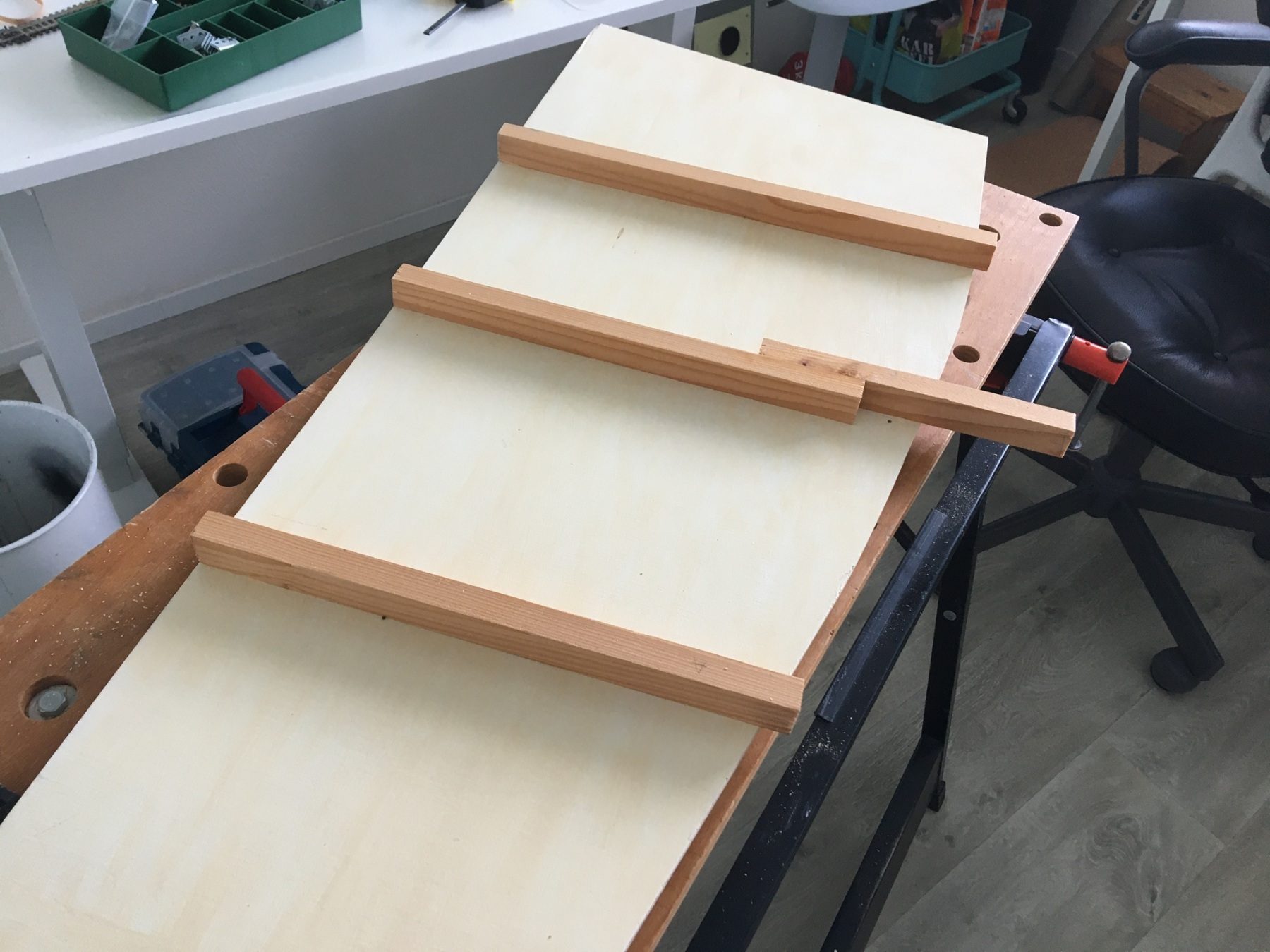

Houtwerk, vandaag.
Natuurlijk teken je wel eens verkeerd af.
Komende dagen verder.

Intussen bleek dat het voor het bovendek gebruikte populierenmultiplex van 6 mm zowel getordeerd als bol is. Niet erg, het was een stuk dat we al vier verhuizingen hadden meegesleept.

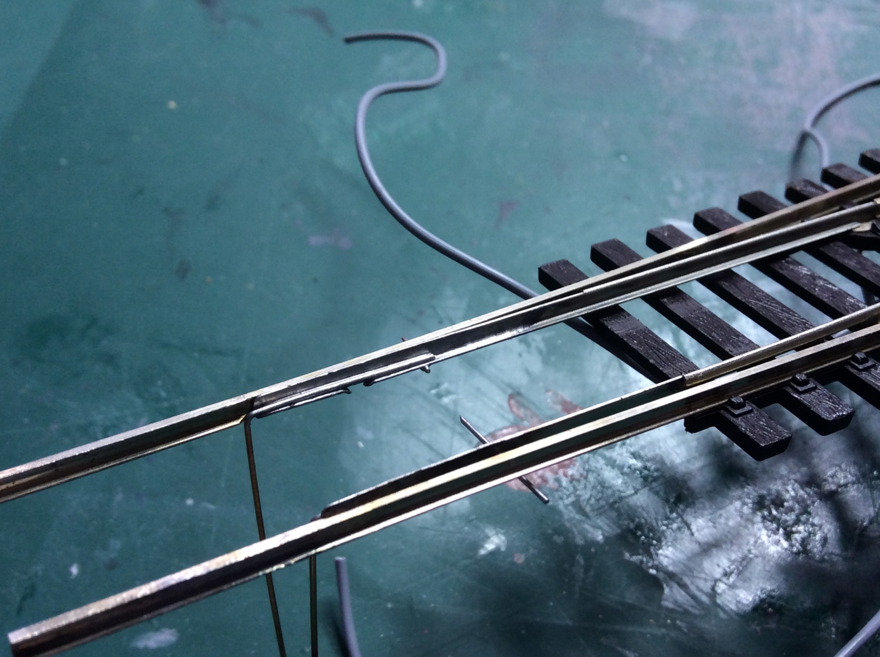

Toen ik bezig was het wissel voor Tolbert aan te passen aan mijn wensen sneuvelde ook wat zo mooi de stelbiels heet. Ik vind dat toch al geen gezicht, zo’n heen weer schuivend stuk plastic.
De tongen kregen ieder een afzonderlijk stangetje, dat door de grondplaat straks in de aandrijving valt. Daarmee is een bovengrondse verbinding tussen de tongen constructief niet nodig.
De aandrijving maakte ik bijna 20 jaar geleden en heeft tot de afbraak van een proefbak in Proto 87 ongeveer zes jaar storingvrij gefuctioneerd, in combinatie met zelfgebouwde wissels, die hiermee werden bediend. Het systeem is gewoon nageaapt van de omzetters die Vincent de Bode een paar jaar daarvoor had gemaakt voor zijn Engelse baan
Flintfield
Daarmee bereikte ik (1) een degelijk omzetten van wissels, zonder lelijke, bovengronds schuivende delen kunststof, (2) een polariseerbaar puntstuk, (3) een goedkoop en in serie in zelfbouw te realiseren mechaniek dat niet al te kritisch is, (4) in mijn geval een mechanische bediening van een knop op een fietsspaak, tuimelaars uit aluminiumstrip en gestrekt ijzerdraad. De schakelaar zorgt voor de veerdruk op de respectieve wisseltong.
Of het leuk is dit systeem toe te passen? Ja, want je kunt de stelbiels weglaten.

Als ik het goed begrijp heb je nu twee gaatjes door de bodem nodig om de tongen te stellen? En de afstand tussen de tongpunten is voldoende gewaarborgd?
Albert
https://denapp.blogspot.com/
Noordernet
Berichten: 3403
Re: Frans loodsje et cetera
Reactie #1596 Gepost op:
18 November 2022, 13:12:25 »
Dat van die sleufjes klopt, Albert. Op het ondergrondse schuivende deel zijn twee paralle buisjes gesoldeerd. De tongen bewegen dus ook steeds parallel.
Echte finescalers maken trouwens de gaten/sleufjes te groot en plakken ze af met sigarettenvloeitjes. Nu lijkt dat wat dogmatisch, maar een vloeitje is veel dunner dan gewoon papier, en heeft geen invloed op de hoogteligging van het spoor, maar laat zich toch ballasten. En als je de exacte plaats van je wissel weet, prik je de ‘tongstangetjes’ door het papier. Zo kun je toch nog een beetje corrigeren.
Ik heb nog wat foto’s toegevoegd ter verduidelijking.
Zo’n aan de tongen gesoldeerd messingdraadje (bij mij 0,5 mm) kon ook wel eens de redding zijn voor al die Tilligwissels waarvan de stelbiels het heeft begeven. Ja, een NEM-flens kan er langs.
En de dwarse draadje aan de tongen voorkomt dat deze opwippen.
Wolter

Ik snap het. Maar nu schiet me iets te binnen. Ik zie per tong 2 stukjes messing gesoldeerd. 1 horizontaal om de hoogte t.o.v. het spoor te fixeren en 1 vertikaal om de tong te stellen. Kun je die twee combineren? Valt het dan nog minder op?
Albert
Noordernet
Berichten: 3403
Reactie #1598 Gepost op:
18 November 2022, 18:42:47 »
Ja, dat kan wel. Een ‘steldraad’ naar beneden, vervolgens een paar mm horizontaal tegen de onderkant van de tong en dan met een haakse, scherpe knik horizontaal naar de buitenkant van de aanslagspoorstaven (het niet-bewegende deel van het wissel).
Ja, het valt dan minder op.
En voordeel van solderen is dat je het vaak overnieuw kunt doen als het niet goed zit.
Wolter

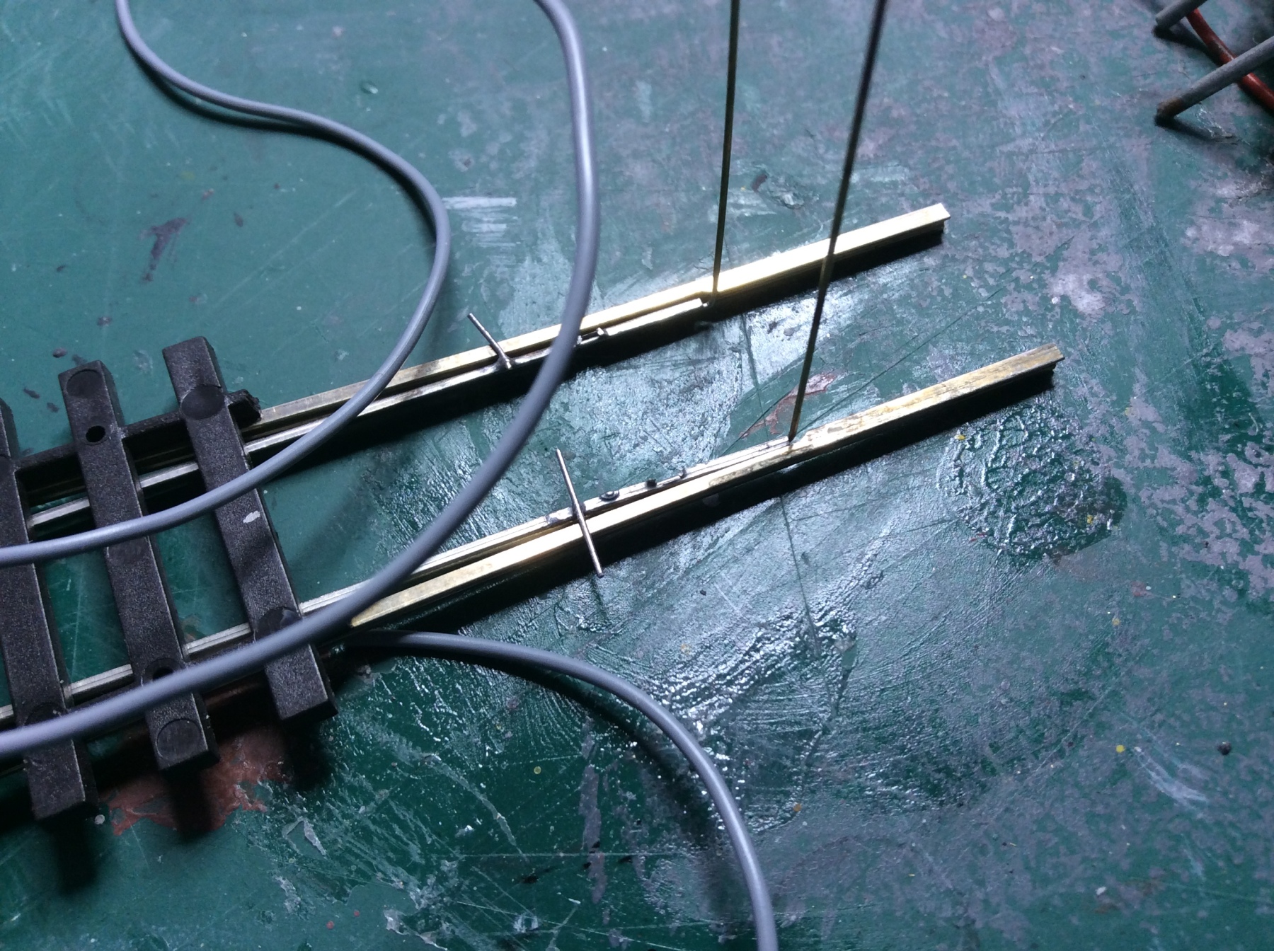

Dit is het aanschouwelijke beeld van mijn uitleg van gisteren aan Albert, met een ‘demo’ uit een stukje installatiedraad.
Het deel rechtsonder verdwijnt door de grondplaat in de wisselomzetter, het tussenstuk soldeer je tegen de onderkant van de tong en het korte omhoogstekende stukje voorkomt dat de wisseltong opwipt.
