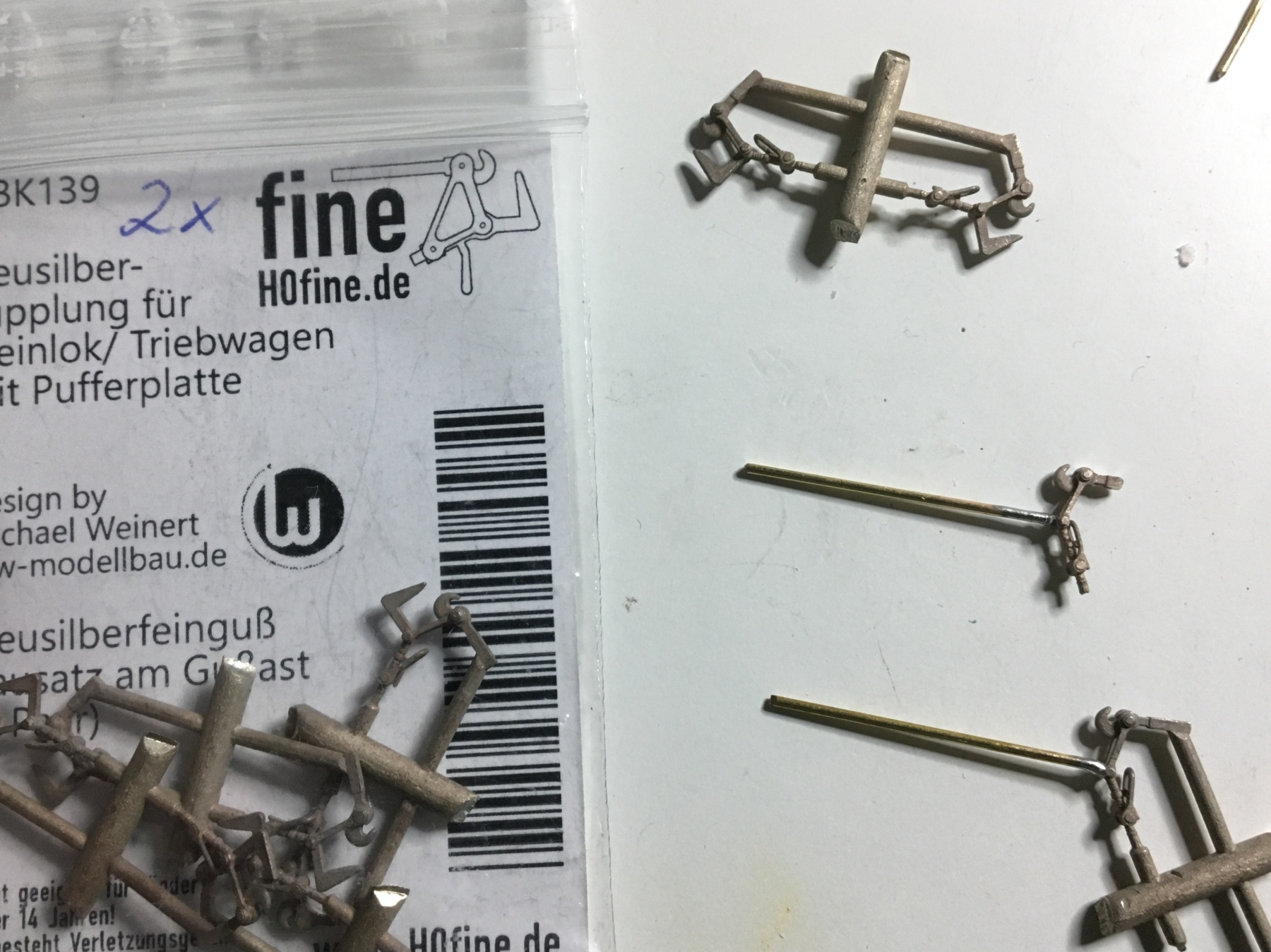

Mooi dat jullie dit geklets leuk of bruikbaar vinden. Het is een weergave van de voortdurende zoektocht naar verbetering. Met natuurlijk de disclaimer dat wat bij mij werkt bij een ander niet kan bevallen.
Die trekhaak uit het 0,5 mm dikke harde messingdraad blijft goed in vorm. Gaat het op termijn niet bevallen, dan maak ik hem van dikker of stugger materiaal. Maar ‘vroeger’ boog ik koppelingen uit 0,25 mm stalen gitaarsnaar, en die bleven ook in vorm. En goed om te zien dat Piet met een vergelijkbare oplossing kwam.
Ondertussen ligt mijn Roco VT98 uit elkaar. De koppelingsschachten gaan er uit. Ze storen me. Even uitzoeken hoe ik daar het beste bij kom, want Roco-materieel zit wat ingewikkelder in elkaar dan dat van Fleischmann.
En ik zag al dat de mooie koppelingshaken van H0fine voor mijn testboogje van R=48 net te krap zijn. Mooi, weer een bescheiden uitdaging!

Die H0fine koppelingen maakten me wel nieuwsgierig. Ik heb de website maar eens bezocht. Ik zag daar nog wel meer interessante spulletjes. Terug naar de koppeling, als ik het goed begrijp steek je die gewoon in de opening in de bufferbalk, waar anders zo’n plastic haakje of koppelingsimitatie in gaat. Zit het dan vanzelf voldoende vast, of doe je er nog een druppel lijm bij?

Klopt, zo is het. Je maakt gebruik van het gat dat er vaak zit.
Even een drupje secondenlijm er aan om ze vast te zetten, dat is voldoende. Maar klemvast is ook prima, dan kun je nog een beetje corrigeren.

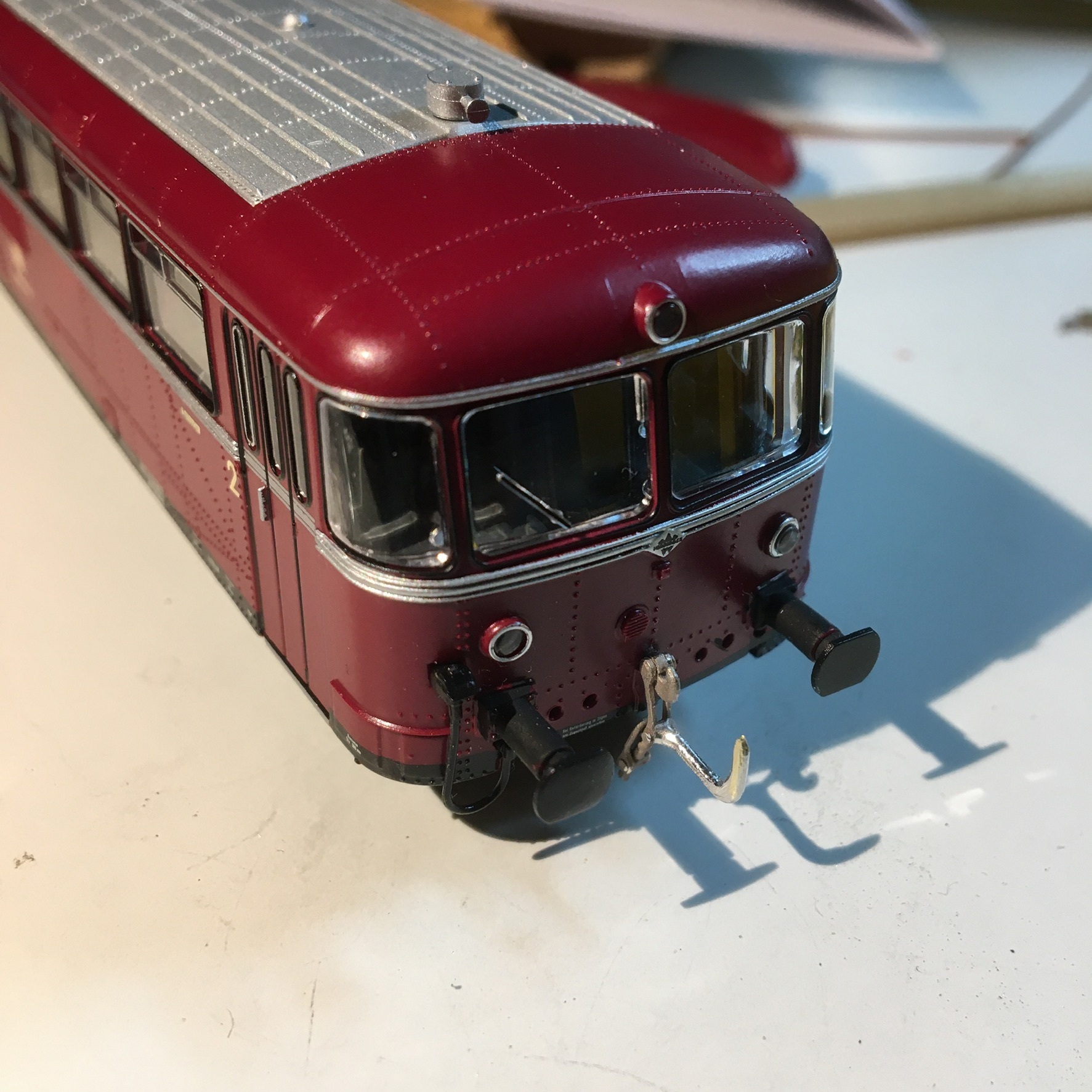

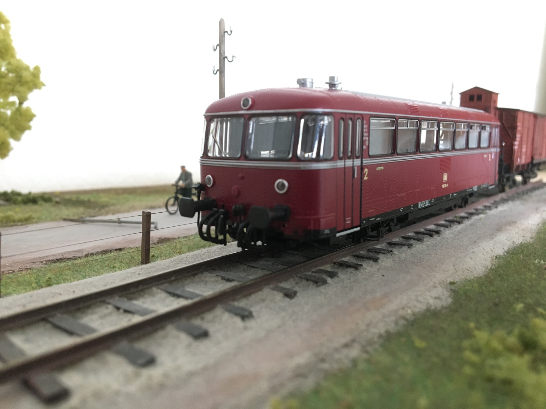

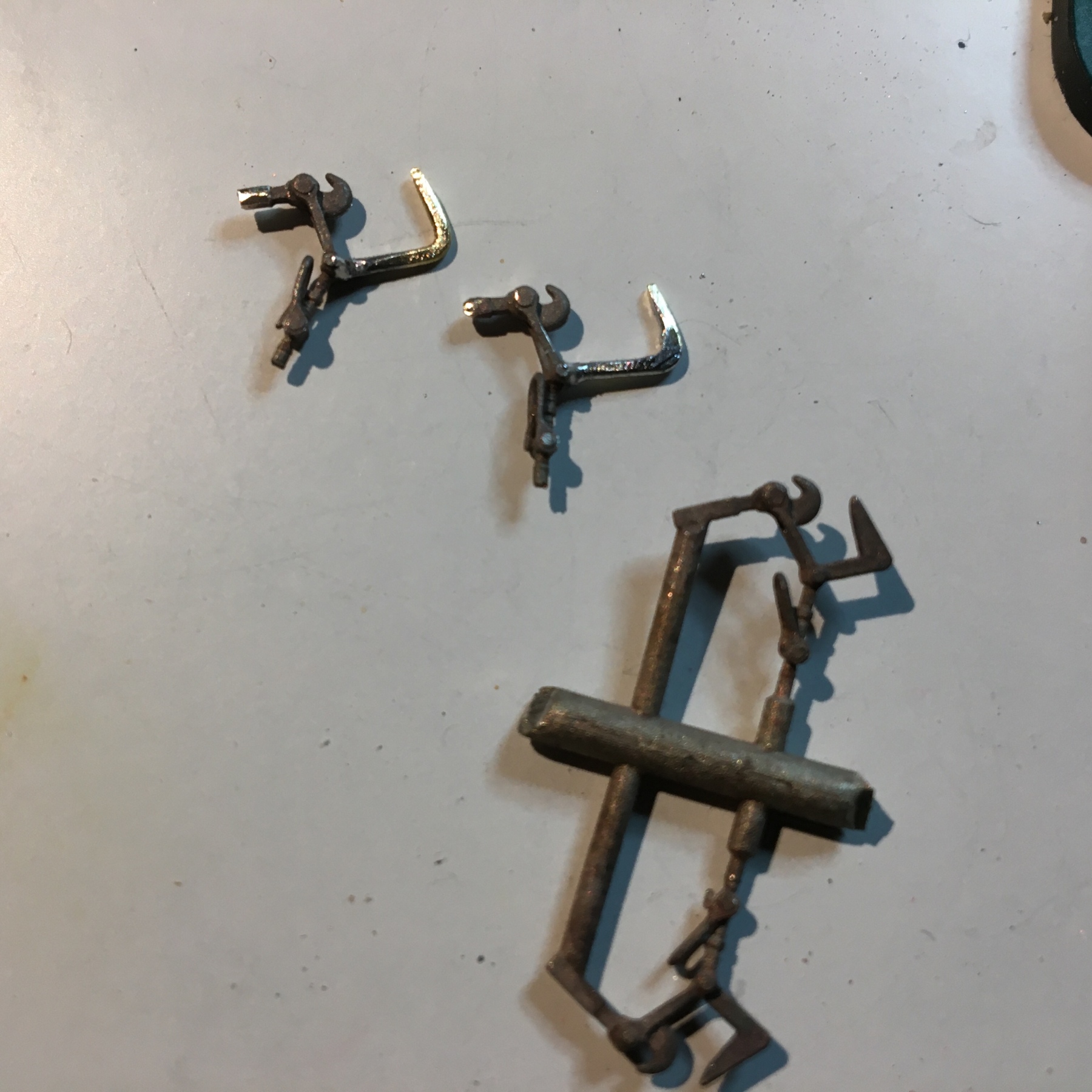

Die Schienenbus kreeg aangepaste koppelingen van H0fine. Ze zijn gebaseerd op FREMO-gebruik, met echt ruime bogen en waarschijnlijk verende buffers. Die heb ik allebeide niet, zodat de afstand tussen functionele en cosmetische trekhaak wat ruimer moest worden.
Daarom knipte ik de modeltreintrekhaak af en verving die door messingdraad ø 1 mm. Na het solderen en in vorm buigen vijlde ik het materiaal wat vlakker. Iets te enthousiast, natuurlijk, bij één koppeling moest het solderen opnieuw
Later wat finetuning, maar het begint er op te lijken.
Wolter
Berichten: 9352
Re: Frans loodsje et cetera
Reactie #1298 Gepost op:
01 April 2022, 10:08:49 »
Bij niet krappe bogen kan de koppelhaak tot een mm achter de buffers worden gepositioneerd. Dat kan ook met niet verende buffers. Heb je wissels met een duidelijke s-bocht en een hoo aantal graden (ouwe meuk, zeg maar oneerbiedig), dan de haak tussen de schotels. Met duwen is het dan sowieso oppassen met dit soort haken. Overbufferen ligt op de loer.

Dank je, Huup. Het is vooral proberen en fouten maken.
Echt oude meuk heb ik niet. Mijn krapste wissels zijn Peco medium radius (R=3’/914 mm). Maar ik gebruik een testboogje van 48 cm.
Ik ga mijn haakjes van gisteravond nog wat aanpassen.

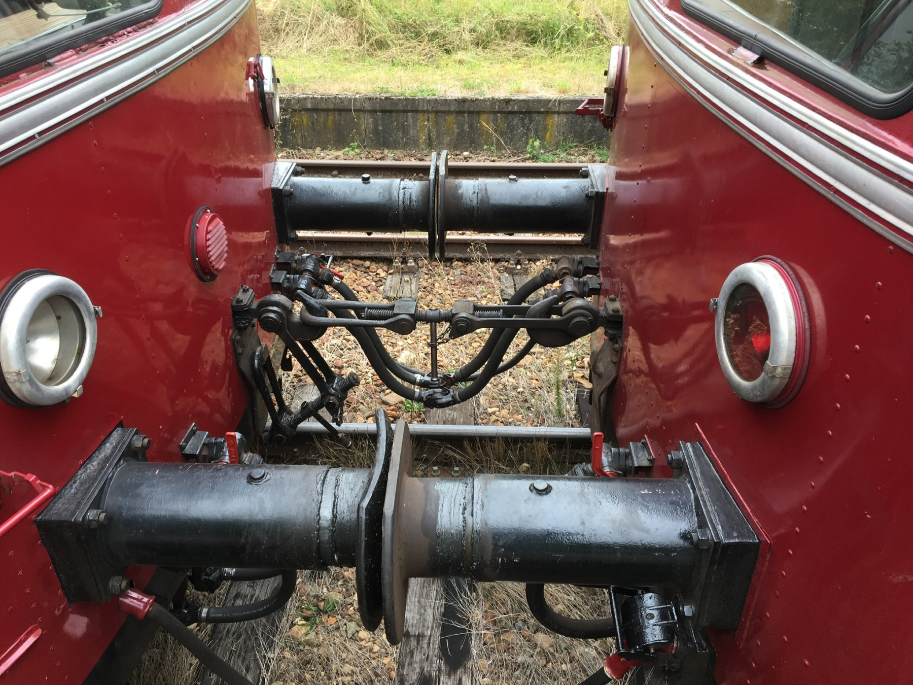

Overigens hadden VT 98’s in werkelijkheid best iele koppelingen, zoals blijkt uit mijn foto’s van de ZLSM. Er hoefde ook geen ertstrein aan te hangen...

Reactie #1301 Gepost op:
04 April 2022, 19:51:07 »

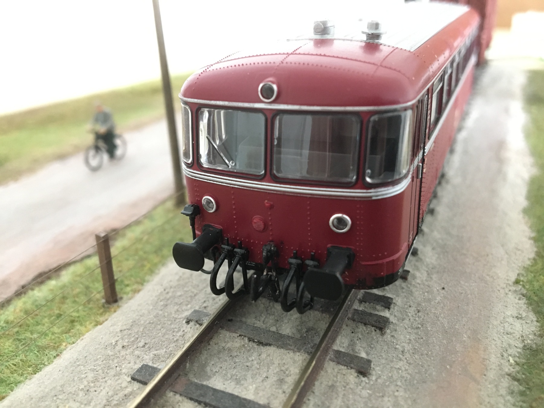

Met die koppelingen zou ik verdergaan. Maar niks aansolderen van draad, wat ik eerst deed. Er werd een tweede stel koppelingen gebruikt om de koppeling iets langer te maken en om een stevigere soldeerverbinding te krijgen. Eenmaal in de zwarte primer gespoten zie je er niets meer van.
Ik ben wel blij met het resultaat. Nu nog even de afsluiters van de luchtslang met rood aanstippen.
Wolter

En het kapje van de UIC kabel rood en de UIC steckdose rechtsonder nog terugvinden 😎

Dank, beide euvels zijn bekend. De Steckdose vloog uit mijn pincet op mijn gladde vinyl. Ik vond hem inderdaad nog niet terug. En dat kapje verven gaat wel lukken.
Andere zonden: de fietser maakt straks een koprol omdat hij over een losgeraakte regenpijp van het Frans loodsje rijdt. Een van de potjes van de luchtleiding hangt op half zeven, en de draden ontbreken. En de G10 heeft geen glas in het remmershuisje. Verder is de verdeling van echt houten dwarsliggers wel erg ongelijkmatig.
