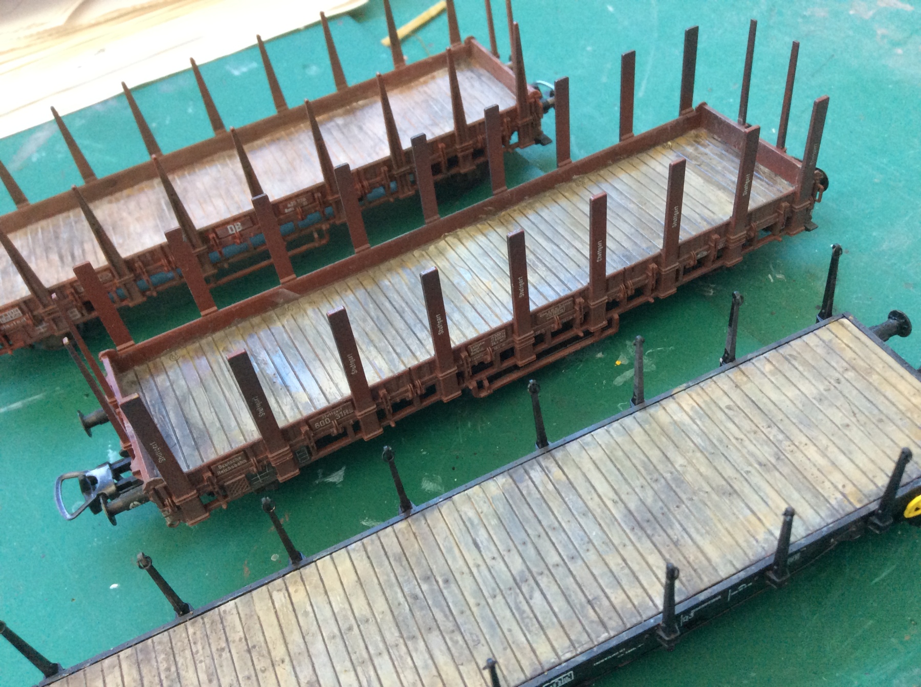

Intussen kregen een Duitse en een Franse rongenwagen een nieuw verfje op het dek. Langzamerhand gaat het met de kleur de goede kant op.

Met die rongenwagenvloeren komt het goed.

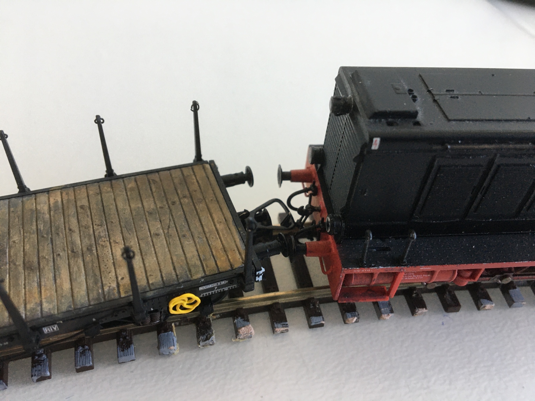

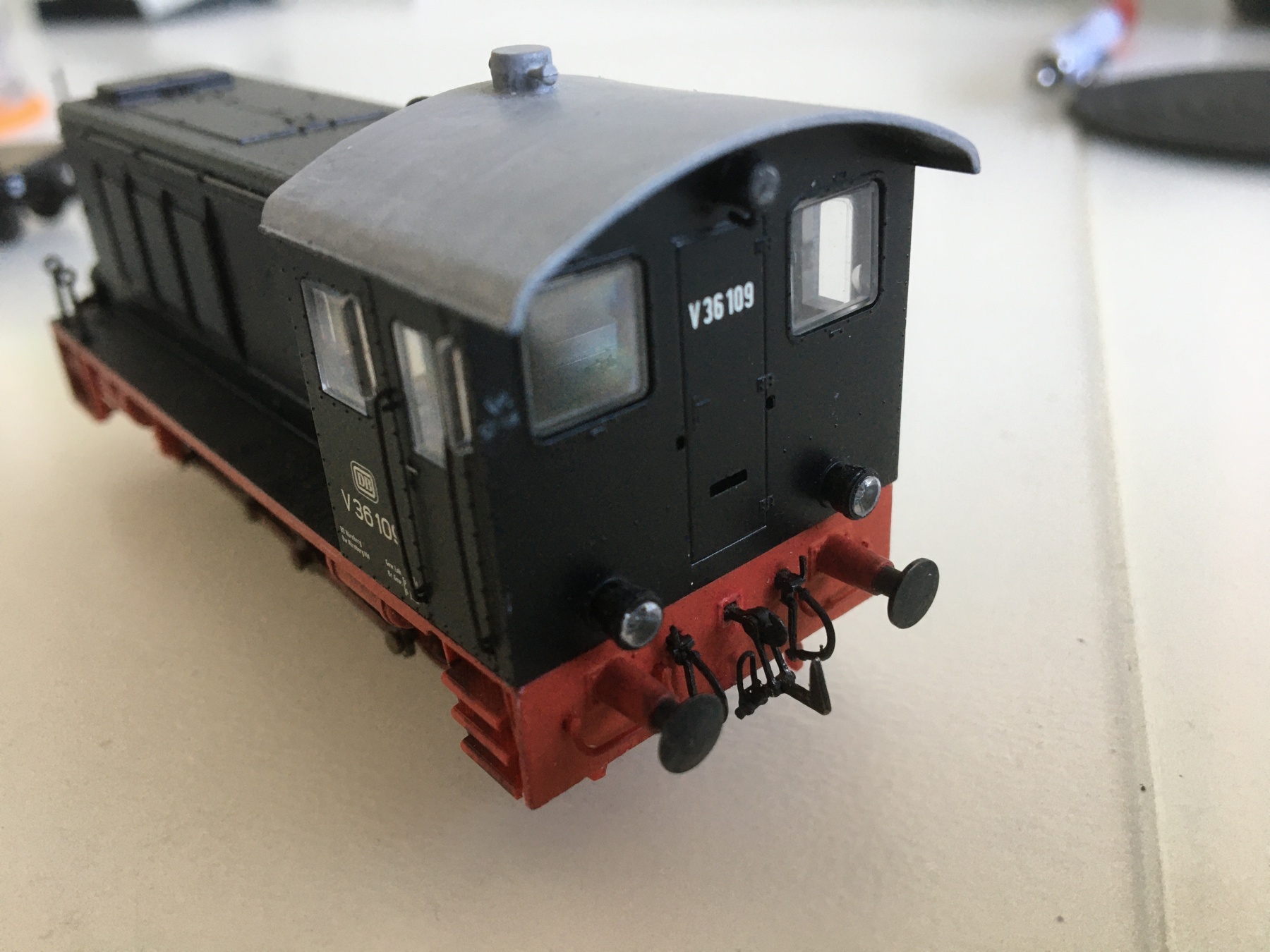

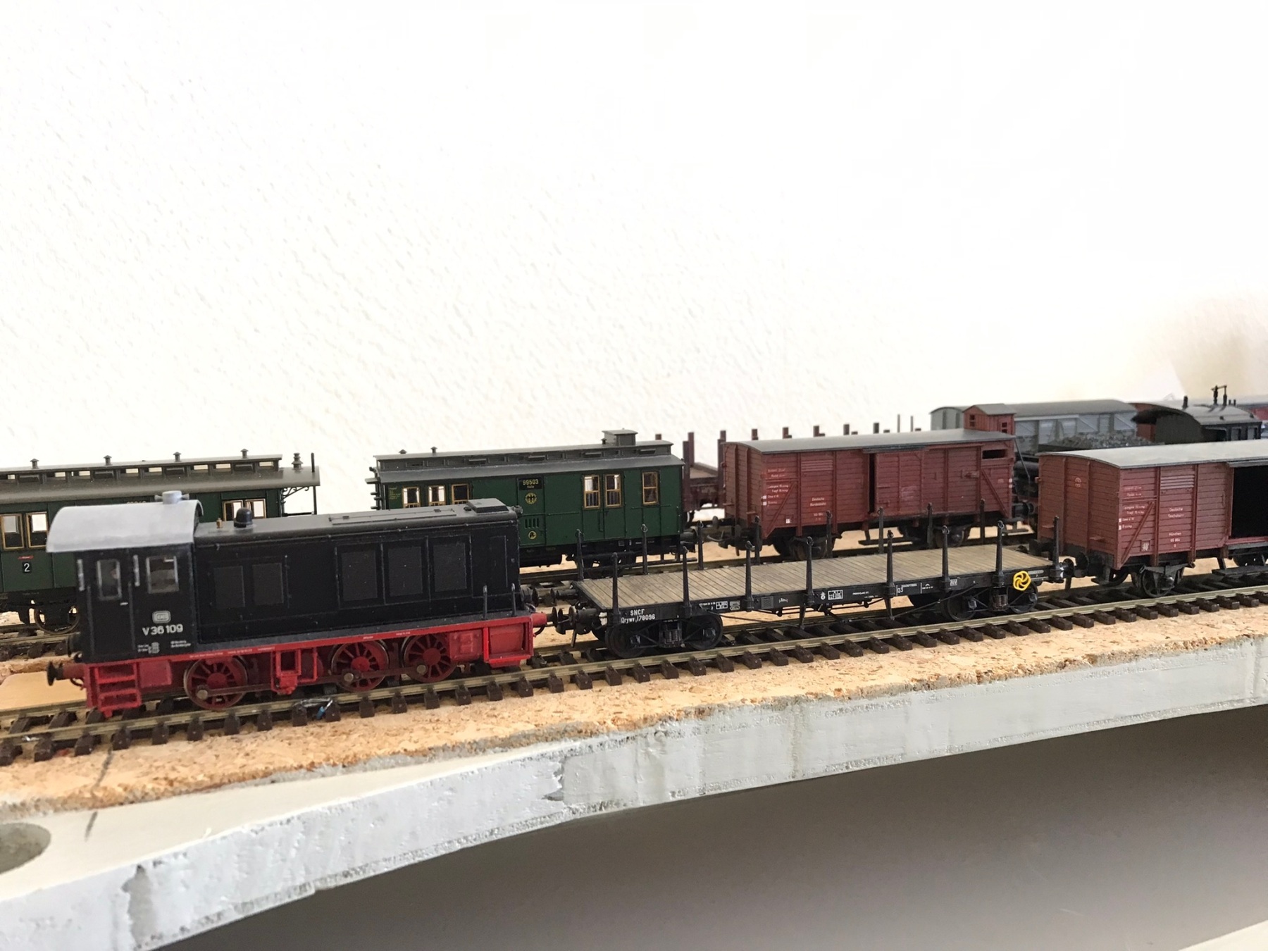

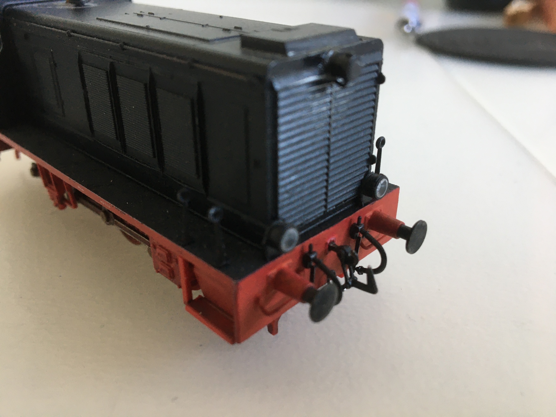

Een paar trekhaken kregen een pufje zwarte primer en kwamen aan de V36 van Roco. Ze steken bij mij iets verder uit de bufferbalk dan de ontwerper bedoeld heeft. Daardoor kan de lok met rongenwagen nog door mijn testboogje van R=48 cm. Ik ben tevreden over het effect.
Nu nog een lok en een Triebwagen te gaan.

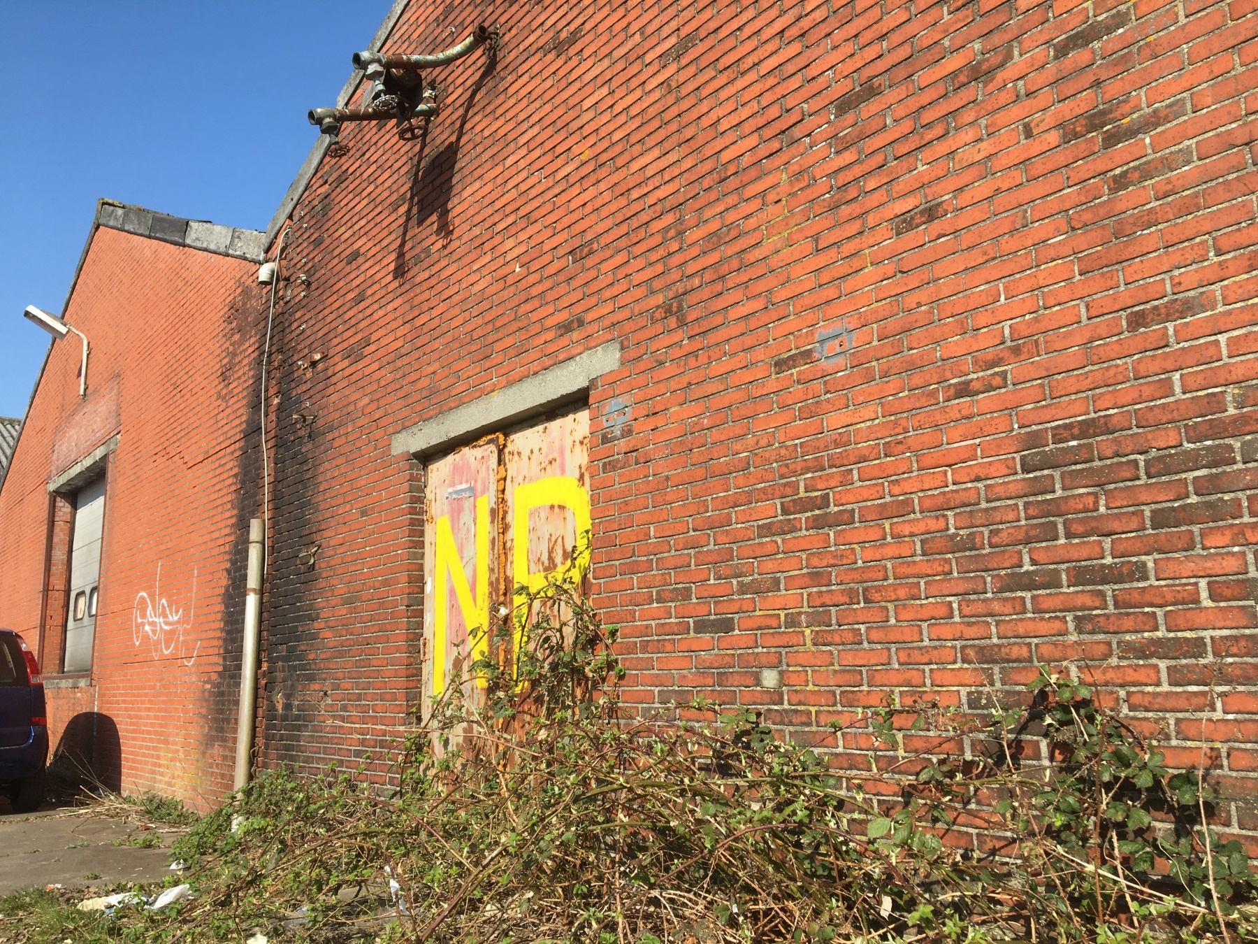

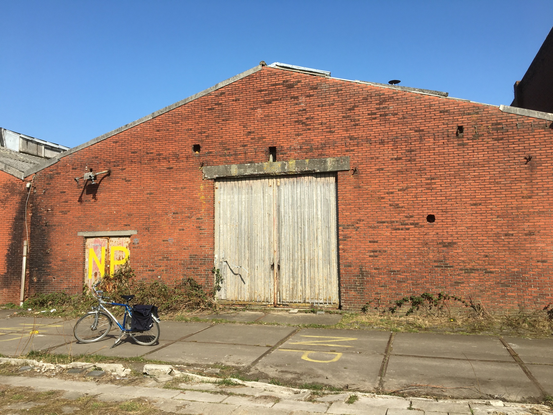

En de loodsen op het COVA-terrein in Groningen zullen op korte termijn verdwijnen. Ik vond ze te aardig om de plaatjes niet te delen.

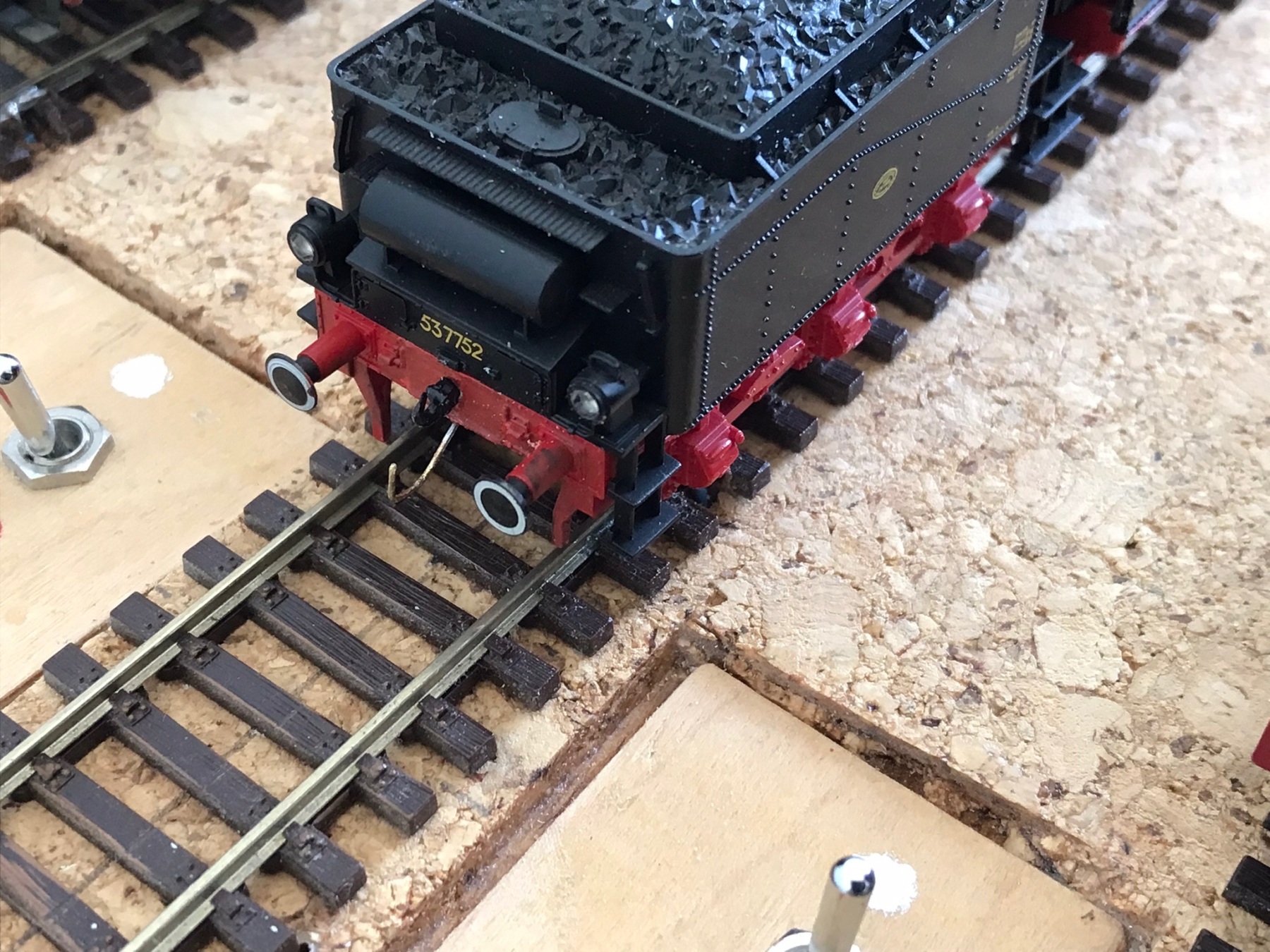

Vandaag werd op de fiddle yard met uithaalspoor getest hoe de koppeling van H0fine zich houdt op de V36 van Roco. Prima dus.

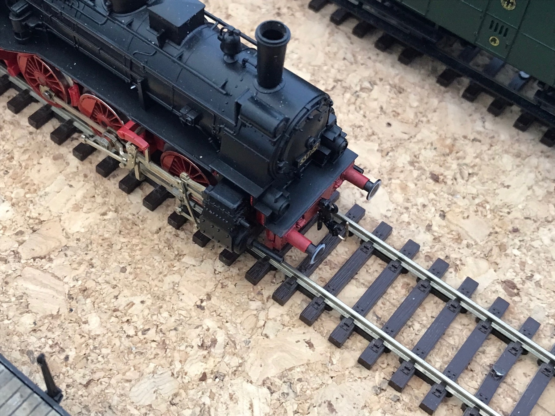

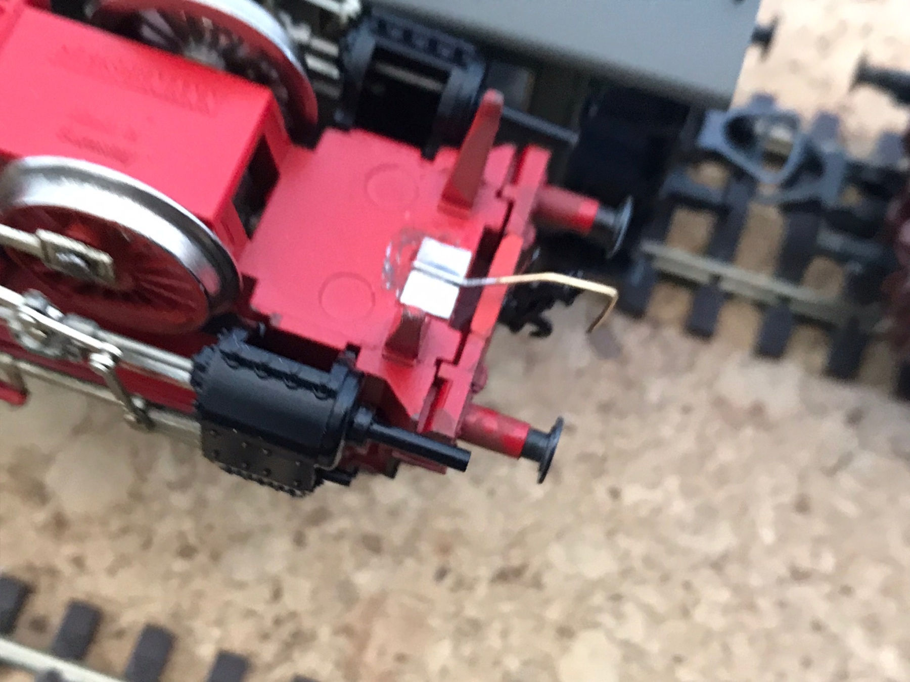

De koppelingen van H0fine passen niet lekker in een bufferbalk van Fleischmann, want die zit wat te hoog, een oude Fleischmann-kwaal. Ik plakte er een cosmetische koppeling op aan de voorkant, en een net zo cosmetisch trekhaakje aan de achterkant.
En daarnaast kwam een stukje messingdraad als echte trekhaak. Die doet het na enige bijbuigen ook.
Wolter

Wel een fraaie manier van koppelen. Blijft het messing stevig genoeg in zijn stand staan?
