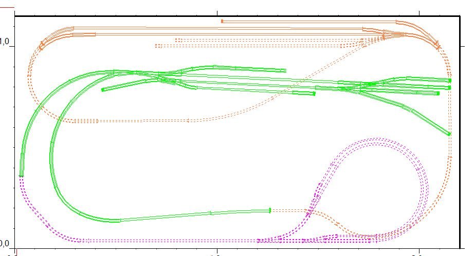

Nog even een kleine update / toevoeging...
Heb de puzzel van een eventueel kruisingsstation nog niet op zijn plek gekregen. Wel is er een nieuwe variant van het kopstation uitgerold, het S vorm aan het begin van het station is denk ik een stuk beter geworden. Het station kent nu in tegenstelling tot alle andere versies maar 1 perronspoor, wel heb ik het perron doorgetrokken op het omrij gedeelte, die is lang genoeg voor een treinstel verwacht ik, uit nood zou die daar kunnen gaan stoppen. Ik denk dat dit meer past bij wat ik zoek.
Het station kent naast het perron spoor een GS, losweg en een fabriekaansluiting. Dit sluit goed aan bij het rangeren wat ik wil. De economie draait op volle toeren in mijn dorp.
Je ziet ik verander nog steeds, maar de layout als in waar komt het station binnen de gestelde ruimte ben ik wel over uit. Verwacht ook eigenlijk wel dat het bij een kopstation blijft.
Ik zal jullie niet langer in spanning houden (die zal vast al om te snijden zijn ;D)

« Reactie #16 Gepost op: 14 October 2018, 11:47:57 »
Hoi,.
Je hebt nog ruimte om je station in zijn geheel een slagje diagonaal te draaien.
Heb je aan beide kanten ruimte voor scenery.
Ook optie om de module aan de voorzijde iets smaller te maken.
Verder leuk plan.
Gr Koen.

« Reactie #17 Gepost op: 14 October 2018, 12:35:12 »
Hallo Diederick,
Jij was nog laat op! Lastig he? Al die ontwerpideeeen die tot diep in de nacht in je hoofd blijven malen...
Ik denk dat het goed is om bij een eindstation te blijven. Dat is denk ik het snelst te bouwen. Een doorgangsstation vraagt weer ruimte (en rails, en geld) voor het 2e traject dat ook weer ergens naar toe moet lopen (bv schaduwstation).
Dan beter beginnen met dit en dan later uitbreiden.
Sowieso dwingt een eindstation je tot rangeren en ik proef uit je reacties dat je dat toch erg interessant vindt. Een doorgangsstation kan al snel leiden tot treinen rond laten rijden. Ook leuk, maar je moet jezelf dan meer dwingen om te gaan rangeren.
Je noemt dat je budget beperkt is. Dan zou ik je sowieso willen adviseren het eenvoudig te houden. Uitbreiden kan later nog dus je hoeft ook niet al je plannen in deze baan te realiseren. Toch zou ik me niet helemaal willen vastleggen op het railmateriaal wat je nu hebt. Uiteraard is het fijn als je niks bij hoeft te kopen, maar als nu blijkt dat je 1 wissel mist, zou ik die toch aanschaffen. Dan maar een rijtuig minder kopen. Als je baanplan niet naar je zin is, ga je je daar toch aan ergeren. Dat rijtuig kun je over 2 jaar ook aanschaffen.
Daarnaast zijn er nog wel trukjes om het aantal wissels te beperken. Bv door aan 1 spoor meerdere klanten te plaatsen, bv zowel de losweg als de kolenhandelaar en een aansluiting voor de fabriek. Als je het spoor lang genoeg maakt, heb je maar 1 wissel nodig. Uiteraard is het minder flexibel, en zul je meer moeten rangeren (er staat altijd een wagen in de weg), maar dat maakt het misschien extra interessant.
Ken je de Duitse modelbouwer/ontwerper Otto Kurbjuweit? Die heeft (wat mij betreft) interessante ideeen over hoe een modelbaan  te ontwerpen en met name hoe hem te gebruiken. De volgende uitgave van Miba kan ik je aanraden:
https://shop.vgbahn.info/miba/shop/anlagen-planung-_933.html
Hij is soms een tikkeltje belerend (hij is bv wars van doelloos rondjes rijden) maar ik heb erg veel van hem en zijn "modelbaanfilosofie" opgestoken.
Eén ding dat hij vaak in zijn ontwerpen terug laat komen is de Spitzenkehre. Dat zou jij eventueel ook kunnen gebruiken. Het geeft net iets meer afwisseling terwijl je station eigenlijk gelijk blijft. Het enige wat je nodig zou hebben is een extra wissel voor de aftakking. De 2e lijn kun je dan in een tunnel laten verdwijnen en vervolgens naar de rand van de modelbaan laten lopen. Later kun je daar dan uitbreiden en voordat het zo ver is, kun je de tunnel gebruiken om een railbus te parkeren.
Het idee van Koen om het station ietsje schuin te leggen is ook een prima idee. Het maakt het iets minder star en je hebt meer ruimte om verschillende scenery thema's uit te werken.
Groet, Wim
« Laatst bewerkt op: 14 October 2018, 12:37:59 door Wim Hesselink »

Dit is nu een overzicht van mijn plan, het schaduw is ongewijzigd, het station in het huidige plan en de uitbreiding vast ingetekend (het roze gedeelte kan ik op een later moment inbouwen of als ik ergens nog wat op de kop kan tikken..
Hier nog wat meer detail van het station.
Daarnaast heb ik eens nagedacht over hoe ik mijn baanplan wat toch enigsinds oudere tijdperken weergeeft kan verklaren ten opzichte van de moderne treinen die ik er wil laten rijden. Samen met in het achterhoofd een beetje een idee te gaan maken voor wat betreft de scenery ben ik uitgekomen op de volgende geschiedenis;
Allereerst heb ik dalende en stijgende sporen. Hiermee kom je al in een gebergte / heuvellandschap. Uiteraard hoeven niet alle heuvels en / of bergen volledig uitgebeeld te worden. Ik ben uitgekomen op Kell am See als dorp / stations naam.

« Reactie #25 Gepost op: 16 October 2018, 08:25:58 »
Goedemorgen Diederick,
Leuk om te lezen! Met een achtergrondverhaal gaat een modelbaan veel meer leven. Dat heb ik bij mijn eigen baantje ook gemerkt.
Dan het baanplan: dat ziet er goed uit denk ik. Het lijntje naar Waldholzbach is een mooie gelegenheid om later te kunnen uitbreiden. Nog 2 vraagjes/opmerkingen:
- waar is het korte kopsspoortje aan de linkerkant voor (dat aansluit op het engels wissel)?
- je zou de losweg nog iets langer kunnen maken
Groet, Wim

Goedemorgen Wim,
Op dat spoortje kan gebruikt worden tijdens het rangeren met de Üg. Dan zou er nog een personentrein gelijktijdig binnen kunnen komen. Op de baan zelf zal dit spoor er verwakkerd uit komen zien, omdat het rangeren grotendeels wel via de hoofdsporen gebeurd. De losweg kan inderdaad nog met een standaard 111mm  rechte worden verlengd.
Wil je nogmaals bedanken voor je inzet!
Diederick
Ah ok, duidelijk. Als je het als uithaalspoor wilt gebruiken, zou ik proberen hem nog ietsje langer te maken. Een alternatief is dat het een spooraansluiting van een bedrijf was, wat nu is gesloten (kolenboer bv) en dus ook helemaal overwoekerd.
Wat betreft het gelijktijdig binnenkomen van andere treinen; heb je al nagedacht over de beveiliging van je station (of eigenlijk de weergave daarvan: seinen dus). Met dat drukke verkeer dt je hebt, ontkom je eigenlijk niet aan inrijseinen. Eventueel ook uitrijseinen, al kan dat een mondelinge opdracht zijn.
No problem, it's my job sir. Oh wacht! Nee, het is hobby!  ;D
Groet, Wim

« Reactie #28 Gepost op: 16 October 2018, 14:16:59 »
Hallo Diederick,
Een heel leuk baanplan wat je aan het maken bent.
De enige tip die ik je mee wil geven je past toe een drieweg wissel in combinatie met een engelswissel, houd er rekening mee dat zulke wissel combinaties de rijeigeschappen van een locomotief kunnen beinvloeden.
In reactie #10 laat Wim Hesselink een voorbeeld zien met alleen maar gewone wissels, als je dit denkbeeldig in een flauwe bocht maakt kom je al een heel eind met je ontwerp, en betere rijeigenschappen voor je locomotieven.
Veel plezier met het maken van je railplan/ontwerp.
Met vriendelijke groet Ronald.

@Ronald Kun je nader toelichten hoe/waarom specifiek zo'n wissel combinatie de rijeigenschappen van een locomotief beinvloeden?
Diederick
