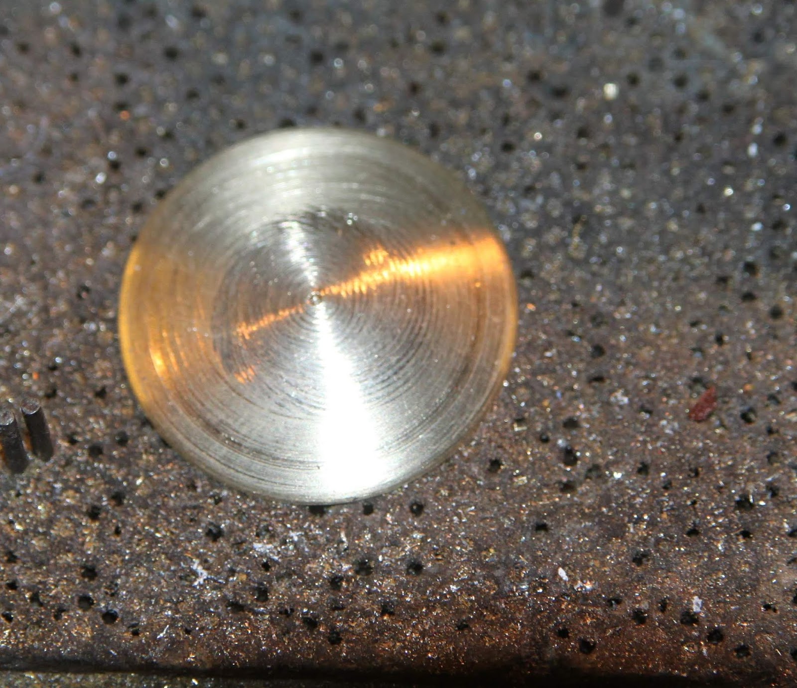

Een relaxed zondagmorgen klusje.. vulopening van de zandkist
6mm staf. Deksel 6 mm gelaten en de vulopening tot 5 mm afgedraaid (opening in de voetplaat). Handvat 0,5 mm.
IMG_8508
by
Nulpunt0
, on Flickr
zandkistdeksel
by
Nulpunt0
, on Flickr
