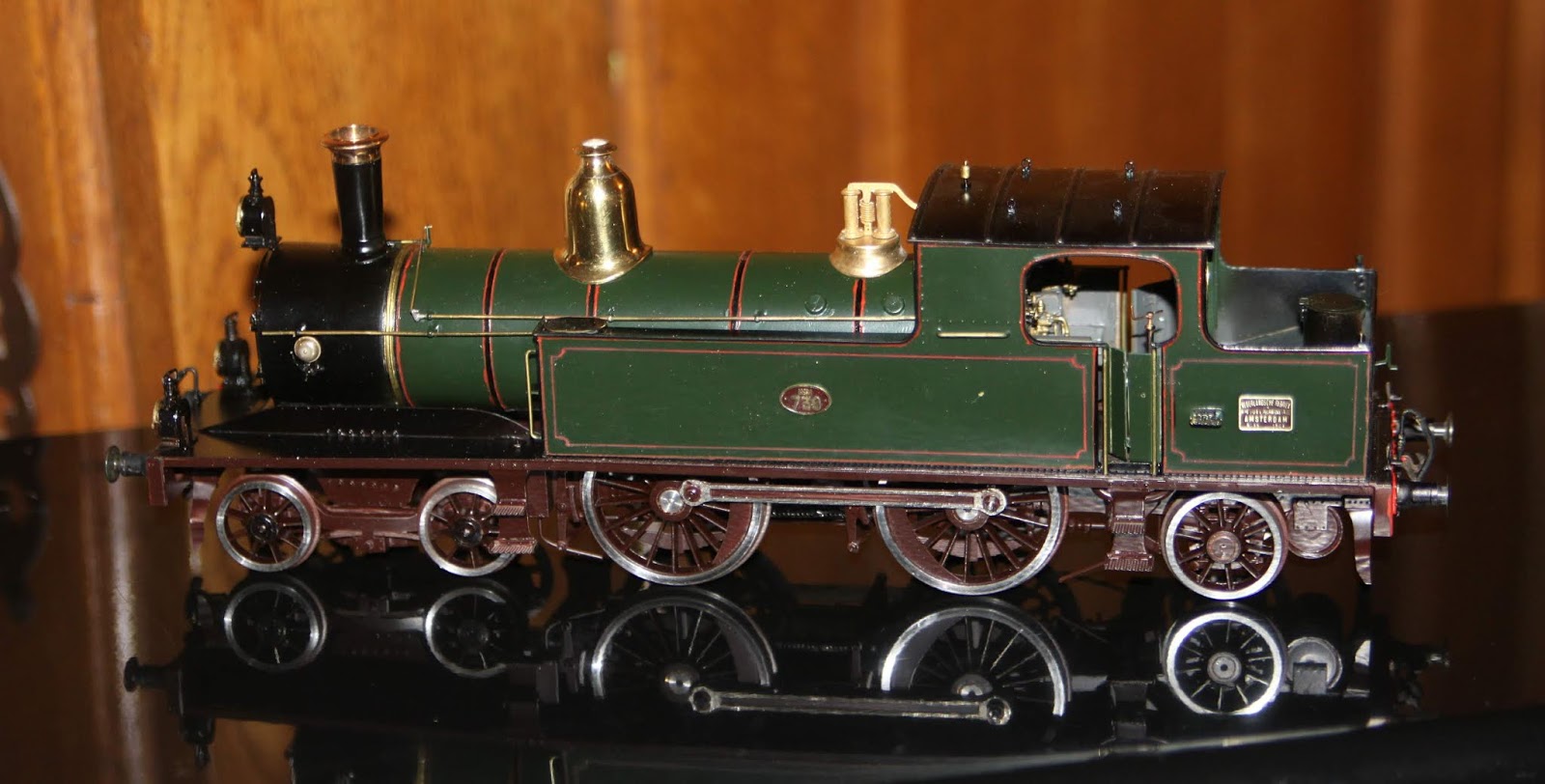

Ik heb mijn HSM versie gespoten, en de biezen met de hand getrokken.
Uiteraard zijn diverse zaken niet ideaal, maar ik zie dit ook als handmonster waar fouten in gemaakt zijn, die bij de volgende niet meer gemaakt worden.
Met name de bogie is voor verbetering vatbaar, voor de bouwers dus let daar op, de wiegbalk is te breed. En zoals Frits schrijft, bovenplaat sleuf verbreden.
Verder dus beetje opletten met de hoogte aslagers. Daar zijn dus diverse manieren voor.
Zo "kant en klaar" zonder aanpassingen gebouwd, kan hij 1 tot 1,5 mm te hoog staan. Persoonlijk vind ik dat niet zo schokkend.. Maar dat is net wat je zelf wilt...
Maar ik moet zeggen, het smoelt wel. Op naar V2, en die dan zonder fouten bouwen, en met alles erop en aan, met instelbare hoogte assen, en werkend binnenliggend drijfwerk.......

Zooooo, jij hebt doorgewerkt....
Ziet er mooi uit; complimenten

Mooi hoor

Prachtig geworden Edwin!!

Hij is nog niet helemaal klaar hoor, (inzet) ramen moeten er nog in, en een laagje blanke lak.
een van de nummerplaatjes zat scheef, is nu recht..

Prachtig Edwin!!!
Grappig van die nummerplaat. Die zag ik meteen.

Petje af Edwin!
Met dit "handmonster" leg je de lat wel hoog. Kijk met spanning uit wat er nog gaat komen.
